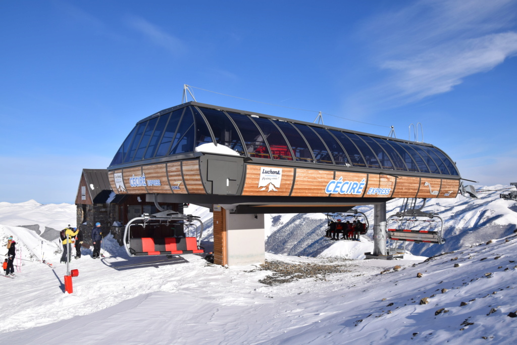

Très bien implanté en France, Poma propose plusieurs modèles de gares débrayables, à l’image de son modèle principal: les gares Multix, très répandues, ou encore du modèle Omega plus ancien.Gares Multix
Il s’agit du modèle phare de Poma, qui équipe de très nombreux appareils de la marque, en France ou à l’étranger. De larges surfaces vitrées laissent entrer la lumière dans la machinerie, ce qui offre un grand confort pour le personnel.
Le bardage en bois permet de se fondre plus facilement dans le paysage, que ce soit en pleine montagne ou sur un front de neige au milieu de chalets par exemple.
La gamme Multix est disponible avec un bardage bois comme illustré en page précédente, mais est également disponible avec un sous-bassement en tôles, entièrement personnalisable et disponible en une multitude de couleurs.
Cette option offre de nombreuses options pour la personnalisation aux couleurs de la station. Les gares Multix peuvent être assemblées au sol puis montées à l’aide d’une grue mobile, ou bien assemblées directement dur le massif suivant la configuration.

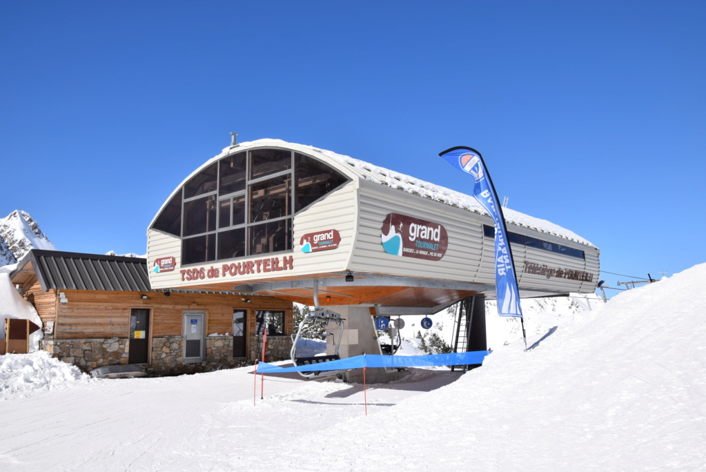

Gares Omega T
Modèle proposé par Poma il y a quelques années, reconnaissable avec sa couverture en tôles à la forme arrondie.

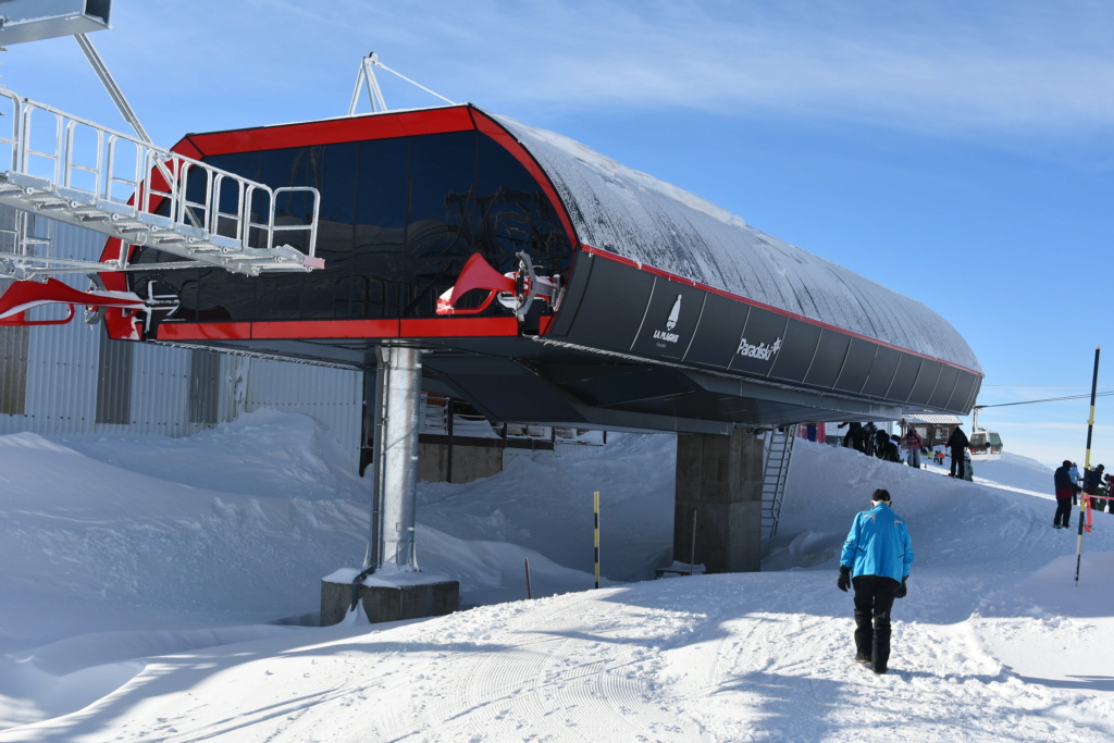

Leitner Ropeways
Le groupe Leitner propose principalement deux modèles dont une nouvelle gamme sortie en 2017 et designée par le studio Pininfarina. La première installation de ce type en France se trouve à Val Cenis (TCD Vieux moulin).La plupart des remontées mécaniques débrayables Leitner sont des gares relativement modernes, avec une grande surface vitrée et une partie basse personnalisable, généralement en tôles et plastique dont les couleurs et apparences sont personnalisables.
D’anciens modèles sont également toujours présents sur les domaines skiables.

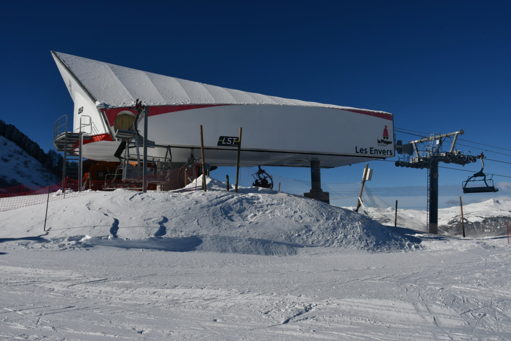

Gares débrayables MND
En 2016, MND Ropeways (alors appelé LST), proposait sa nouvelle gamme d’appareils débrayables. Le premier TSD6 du groupe a été inauguré sur le domaine skiable de la Plagne (TSD6 des Envers). En gare, MND a équipé ses TSD de lanceurs et ralentisseurs à courroies et non à pneus. La couverture de la structure est réalisée par une bâche, qui est personnalisable, et qui laisse passer la lumière à l’intérieur de la machinerie.Gares à couverture basse
