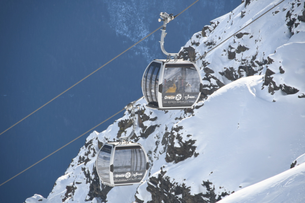

TCD
Télécabine débrayable

1000 – 3200 p/h

600 – 4000m

5M à 7M€

4 à 16 places

Cabines

5m/s à 7m/s

Débrayables

Projets urbains
Liaisons entre secteurs
Utilisation estivale, piétons et VTT
