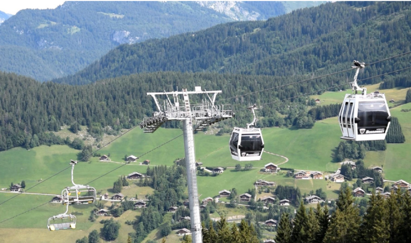

Les Télémix - Combis
Dossier technique
1- Présentation
Appelés Télémix chez Poma et Leitner ou combis chez Doppelmayr, ce nouveau type de remontée mécanique a tout pour satisfaire la clientèle; ces  installations sont composées de sièges et de cabines. Ainsi, sur une même ligne,  circulent deux types de véhicules débrayables: les sièges et les cabines.  Inventé par Doppelmayr, c’est le nom de « Télémix» déposé par Poma qui est  le plus utilisé en France.
Chez BMF, ce type d’installation s’appelle TPM pour téléporté mixte. L’avantage de cette technologie est que les skieurs avertis préfèrent embarquer  sur des sièges (pas besoin de déchausser les skis et donc de perdre du temps)  tandis que les enfants ou les piétons préfèrent se mettre à l’abri dans des cabines.
