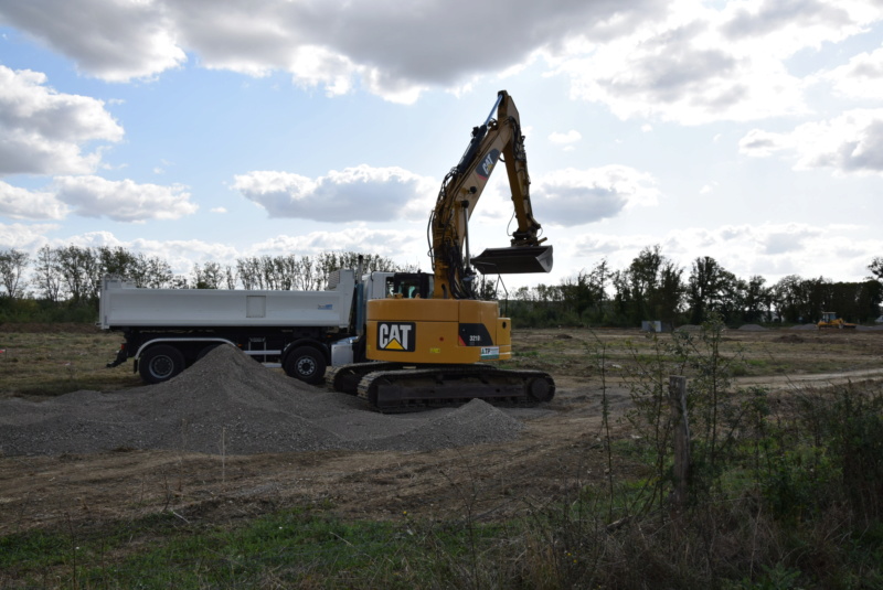

[SUIVI CHANTIER 15/09/2019]
Le chantier du Téléphérique Téléo à Toulouse avance côté Oncopôle! Depuis ma dernière visite il y a plus d'une semaine, le terrassement de la gare a bien avancé. Une forme de "Té a été creusée afin d'accueillir les massifs bétons de la gare et des passerelles d'accès.
Plusieurs engins travaillent sur le site afin que les travaux avancent le plus rapidement possible pour respecter le calendrier prévisionnel. Les coffrages pour le massif ont été livrés sur le chantier, et un film géotextile a été posé sur les portions de terrain proche de la gare.
Côté P1, le terrassement n'a pas encore commencé.
Construction téléphérique Téléo Toulouse Dsc_3098
L'axe de la ligne et l'emplacement du massif béton de la gare Oncopôle:
Construction téléphérique Téléo Toulouse Dsc_3105
Construction téléphérique Téléo Toulouse Dsc_3099
Construction téléphérique Téléo Toulouse Dsc_3100

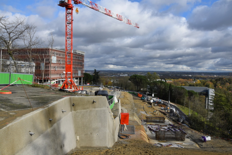

Quelques photos de l'avancée de la construction des stations CHU Rangueil et Oncopôle. Le génie civil se poursuit sur les gares, côté Oncopôle, le massif principal est déja bien avancé. Sur la station CHU Rangueil (intermédiaire), le terrain a été préparé et une grue a été assemblée afin de monter la gare intermédiaire.
On commence avec la gare intermédiaire:
Construction téléphérique Téléo Toulouse Dsc_3350
Les ouvrages en béton pour soutenir la future gare CHU Rangueil:
Construction téléphérique Téléo Toulouse Dsc_3351
Construction téléphérique Téléo Toulouse Dsc_3353
Construction téléphérique Téléo Toulouse Dsc_3352

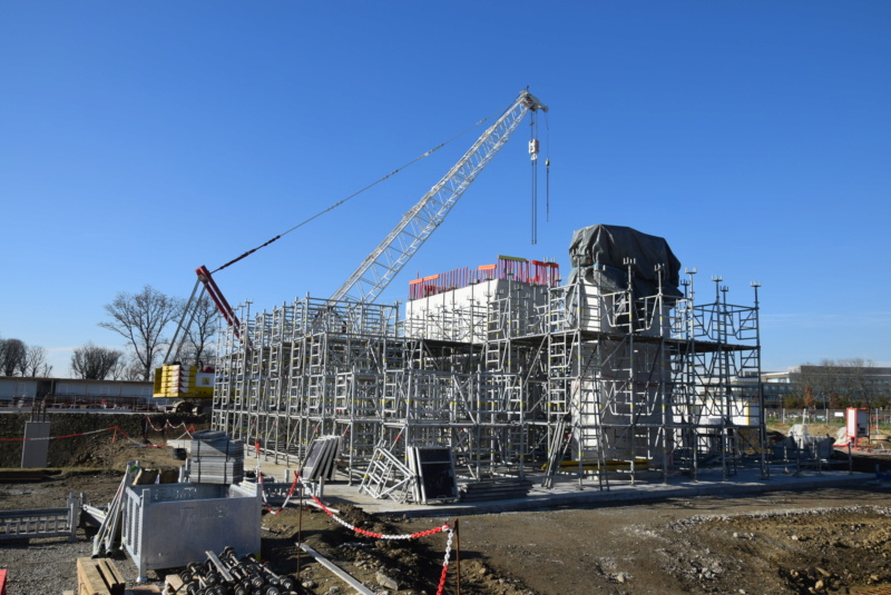

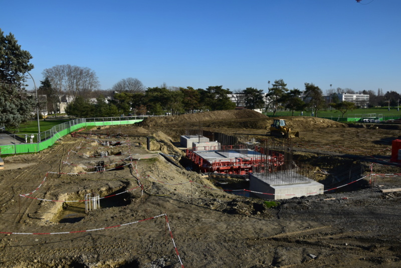

En ce dernier jour de l'année 2019, voici quelques images de la construction du téléphérique Téléo à Toulouse. Du terrassement et du génie civil a été effectué sur la gare CHU Rangueil. Côté Oncopôle, les massifs béton sont désormais coulés!
Passons sans plus tarder aux images.
Gare Oncopôle
Construction téléphérique Téléo Toulouse Dsc_3451
Construction téléphérique Téléo Toulouse Dsc_3454
Construction téléphérique Téléo Toulouse Dsc_3453
Construction téléphérique Téléo Toulouse Dsc_3452
Gare CHU Rangueil
Construction téléphérique Téléo Toulouse Dsc_3450
Construction téléphérique Téléo Toulouse Dsc_3449
Construction téléphérique Téléo Toulouse Dsc_3448

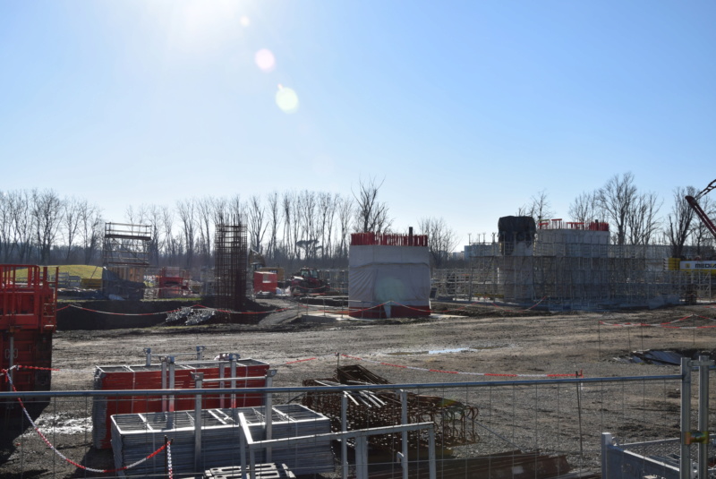

Gare Oncopôle
Quelques vues de la gare Oncopôle:
Construction téléphérique Téléo Toulouse Dsc_3727
Construction téléphérique Téléo Toulouse Dsc_3733
Autres massifs de la G1. Il faut encore couler le béton d'un des massifs comme dit ci-dessus. Celui-ci souttient l'extrémité métallique de la gare (support du câble en entrée/sortie de gare).
Construction téléphérique Téléo Toulouse Dsc_3731
L’échafaudage est en cours de montage. Il entoure la massif béton principal.
Construction téléphérique Téléo Toulouse Dsc_3730
Construction téléphérique Téléo Toulouse Dsc_3732
Construction téléphérique Téléo Toulouse Dsc_3736
Construction téléphérique Téléo Toulouse Dsc_3723
Construction téléphérique Téléo Toulouse Dsc_3726
Quelques éléments métalliques sont déjà entreposés sur le chantier:
Construction téléphérique Téléo Toulouse Dsc_3725
Construction téléphérique Téléo Toulouse Dsc_3735
Construction téléphérique Téléo Toulouse Dsc_3734
Construction téléphérique Téléo Toulouse Dsc_3724
Construction téléphérique Téléo Toulouse Dsc_3729
Construction téléphérique Téléo Toulouse Dsc_3722

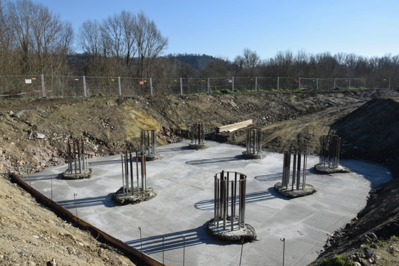

Pylône 1
La ligne avance également. Voici une image des fondations du premier pylône, qui se situe à l'extrémité du parking de l'Oncopôle.
Construction téléphérique Téléo Toulouse Dsc_3737

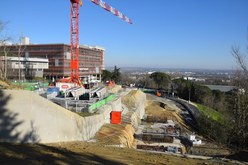

Station CHU Rangueil
La gare intermédiaire est moins avancée que celle de l'Oncopôle mais les ouvrages de génie civil sont en cours et le terrassement est terminé.
Construction téléphérique Téléo Toulouse Dsc_3739
Construction téléphérique Téléo Toulouse Dsc_3738
Les ouvrages de génie civil en détail.
Construction téléphérique Téléo Toulouse Dsc_3742
Construction téléphérique Téléo Toulouse Dsc_3741

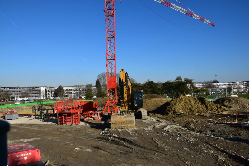

Station Université Paul Sabatier
La gare se trouve à côté des arrêts de bus et tout proche du métro. Je rappelle qu'elle a été déplacée, car elle devait initialement se situer de l'autre coté de la route.
Construction téléphérique Téléo Toulouse Dsc_3743
Construction téléphérique Téléo Toulouse Dsc_3744
Construction téléphérique Téléo Toulouse Dsc_3740

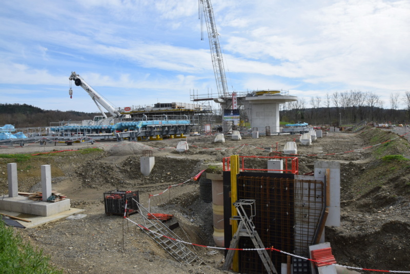

[SUIVI DE CHANTIER 08/03/2020]
C'est parti pour un nouveau suivi de chantier en date du 08/03/2020. Le chantier continue: de grandes nouveautés sont visibles sur les gares Oncopôle et Université Paul Sabatier!!
Gare Oncopôle: Les massifs béton sont presque terminés, ce qui a permis l'installation sur le massif principal de la poulie retour et des premiers éléments métalliques. Les différents éléments qui composent la gare sont en cours de livraison, les lanceurs et ralentisseurs sont arrivés sur site, ils sont déjà pré-montés en usine, afin de faciliter leur installation.
Ligne: Les massifs des pylônes sont en cours, voir terminés pour le P1. J'ai entendu que certains éléments sur la ligne seront montés grâce à un Super Puma. J'ai eu l'occasion de voir les plans des pylônes, ce sont des pylônes avec base rectangulaire, et dédoublés sur leur partie haute.
Quelques précisions sur ces 5 pylônes avec leur hauteur respective:
 - Pylône 1 "Parc de stationnement de l'Oncopôle": 70.5m
 - Pylône 2 "Zone de loisir de Pech David": 30m
 - Pylône 3 "Zone de loisir de Pech David 2": 42.5m
 - Pylône 4 "Parc de stationnement de l’hôpital Rangueil": 63.5m
 - Pylône 5 "Route de Narbonne": 47m
Gare CHU Rangueil: Le génie civil continue, notamment avec la préparation des deux principaux massifs qui vont supporter la structure de la gare, actuellement les treillages métalliques sont posés, il faut encore poser les coffrages et couler le béton.
Gare Université Paul Sabatier: Le génie civil a bien avancé depuis un mois, les équipes s'attaquent à la partie supérieure de la gare (partie arrondie qui permet de contournement des cabines).

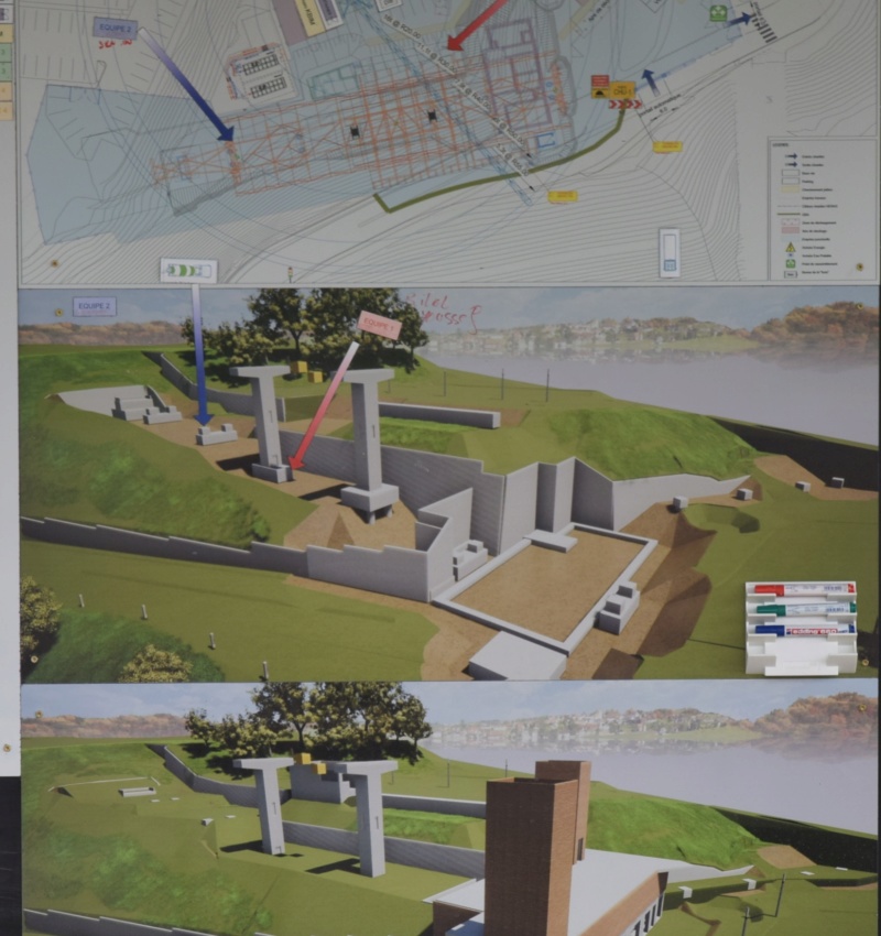

Quelques plans de la future gare et des massifs:
Construction téléphérique Téléo Toulouse Dsc_4609
Image: copyright (c) Tisséo Ingénierie

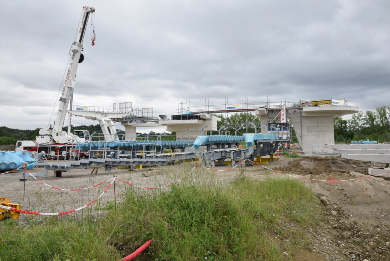

On commence avec la gare Oncopole, vu que c'est la plus intéressante pour le moment:
Vues générales de la Gare Oncopole:
Construction téléphérique Téléo Toulouse Dsc_4728
Construction téléphérique Téléo Toulouse Dsc_4724
Le pylône support en entrée/sortie de gare:
Construction téléphérique Téléo Toulouse Dsc_4723

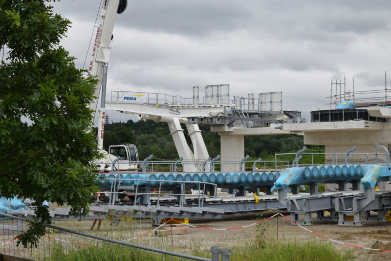

L'entrée/sortie de gare et les lanceurs au sol:
Construction téléphérique Téléo Toulouse Dsc_4722
Mise en place des futures passerelles d'accès à la station retour:
Construction téléphérique Téléo Toulouse Dsc_4729
Une grue est présente afin de mettre en place les différents éléments de structure:
Construction téléphérique Téléo Toulouse Dsc_4727
Construction téléphérique Téléo Toulouse Dsc_4725
Entrée du chantier et zone de coulage du béton à droite:
Construction téléphérique Téléo Toulouse Dsc_4726

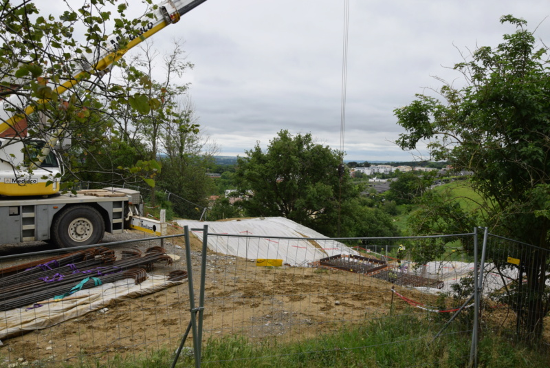

Les pylônes 2 et 3:
Construction téléphérique Téléo Toulouse Dsc_4731
Construction téléphérique Téléo Toulouse Dsc_4730
