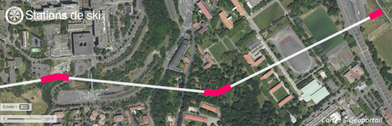

Ainsi, le tracé final côté université Paul Sabatier est la variante 8:
Variantes du tracé de la ligne - Téléphérique Téléo Toulouse Ligne10
Carte: Geoportail - copyright (c) Stationsdeski.net - Tous droits réservés
