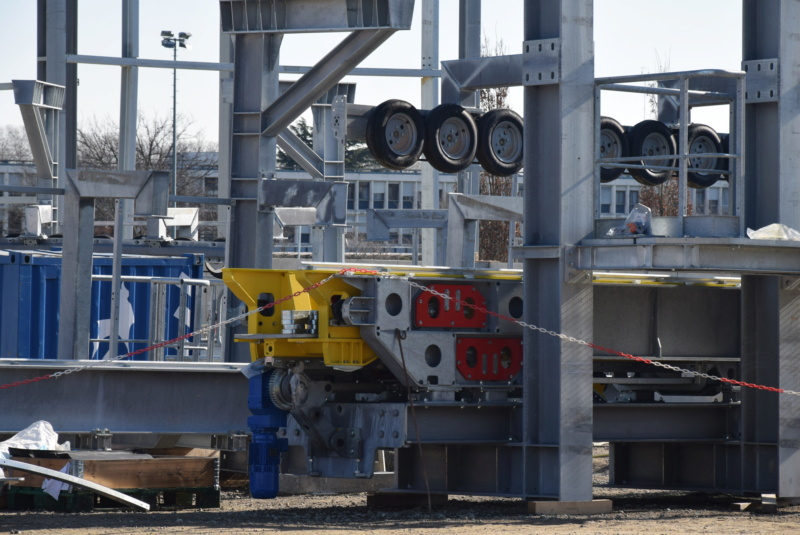

En cette fin d'année, voici un nouveau suivi de chantier à Toulouse!
 • Gare Hôpital Rangueil (intermédiaire): Les lanceurs et ralentisseurs sont désormais montés, tout comme les pylônes d'entrée/sortie de gare. Actuellement, les équipes ont monté les poutres métalliques qui supporteront le toit de la couverture. Les premiers massifs de la future passerelle d'accès à la gare (en face de l'entrée du CHU) sont en place.
Afin de protéger les passants dans le parc de Pech Davis (proche de la G2), des containers ont été posés sous la ligne, pour éviter que les câbles puissent toucher les gens.
 • Gare université Paul Sabatier: La construction du bâtiment de liaison entre la gare et le garage est en cours, il n'y a pas eu d'avancée majeure sur la gare et sur le garage depuis ma dernière vite.
 • Gare Oncopole: La couverture est toujours en cours de pose.
A noter que le déroulage des câbles définitifs (2 porteurs + 1 tracteur) aura lieu jusqu'en février, puis les cavaliers seront posés en mars. En attendant, un balisage spécifique a été disposé sur une câblette côté Oncopole, afin de protéger la population d'oiseaux (fanions + disques colorés).

Moteur d'entrainement des convoyeurs à pneus:
Construction téléphérique Téléo Toulouse - Page 4 Dsc_5653
Construction téléphérique Téléo Toulouse - Page 4 Dsc_5657
Construction téléphérique Téléo Toulouse - Page 4 Dsc_5654
Construction téléphérique Téléo Toulouse - Page 4 Dsc_5660

Le rail mobile qui viendra au niveau de l'aiguillage pour faire entrer/sortir des cabines:
Construction téléphérique Téléo Toulouse - Page 4 Dsc_5837
On aperçoit même le moteur (en bleu sous le rail) qui viendra faire bouger la partie jaune pour s'approcher de la voie sur le contour de gare):
