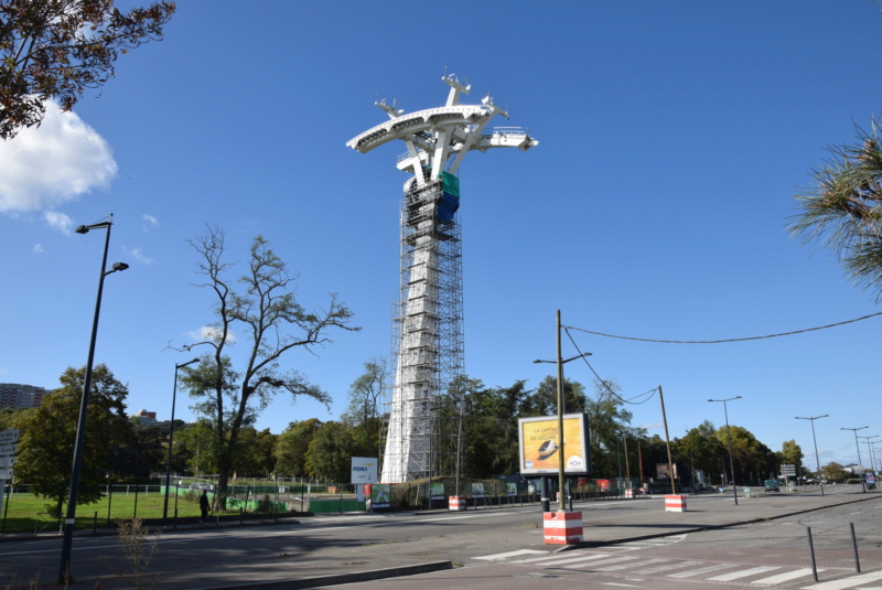

Le pylône 5
Un échafaudage a été placé autour du fût:

Pourquoi il y a des échafaudages sur les pylônes ?
Ils semblent monter pourtant.

-A quoi servent les échafaudages autour des pylônes (étant donné qu'il n'y en a pas eu sur le P4)?
Pour la réalisation des soudures et des peintures. Des échafaudages ont été placés sur les 3 pylônes qui sont de relativement faible hauteur (P2, P3 et P5). Sur les pylônes d’Oncopole (P1 / 70m50) et celui du bas de l’hôpital Rangueil (P3 / 63m50), trop hauts pour en être équipés, les peintres et les soudeurs utilisent des nacelles avec des plaques métalliques, qui leur permettent de se déplacer sur toute la hauteur. (ces 2 pylônes sont également les moins « penchés »).

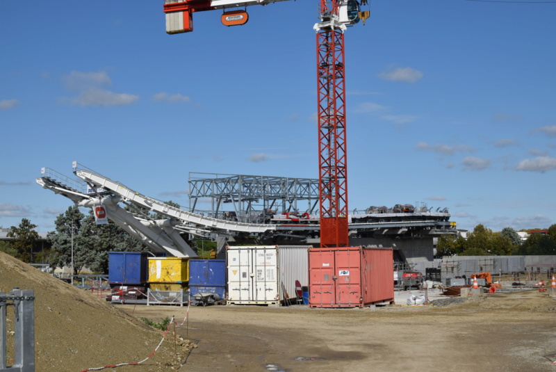

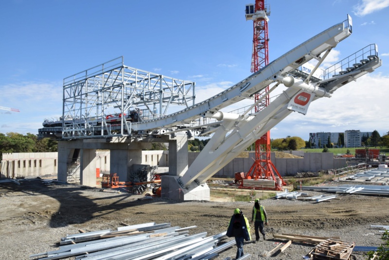

On commence avec la gare Hôpital Rangueil, la partie intéressante commence!!
Une vue en direction de la gare UPS, avec le P4:

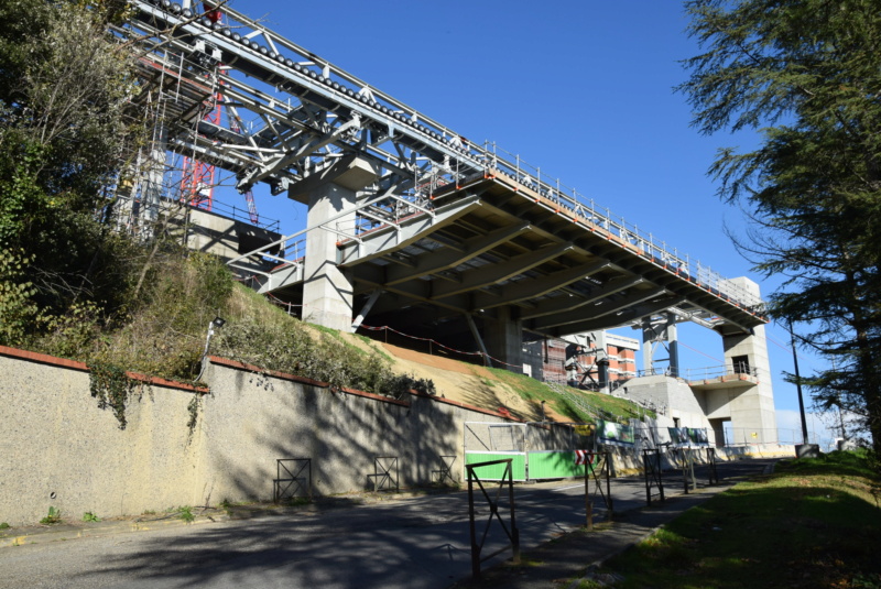

Photo depuis le parking en contrebas:

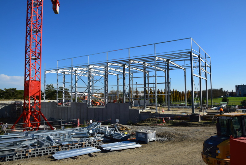

Gare Université Paul Sabatier
La charpente métallique progresse:
Cette charpente est prémontée au sol, comme on peut le constater ici:

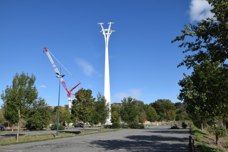

On commence avec le pylône 1 qui a bien avancé depuis 2 semaines (pose des sabots):
Pylône 2:

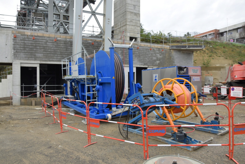

Salut à tous!
Pour info, l'héliportage a eu lieu jeudi dernier, l'hélicoptère a effectué 3 rotations pour passer un premier câble qui permettra de tirer les câbles définitifs (porteur et tracteur). Sur le tronçon UPS-Hopital Rangueil, le déroulage de la câblette s'est effectué à l'aide de drones.
L'hélicoptère employé était un appareil d'EDF, qui est normalement employé pour tirer les lignes à haute tension. Il avait également été utilisé à Peyragudes l'an denrier pour le levage de la ligne de la télécabine débrayable Skyvall, également construite par Poma.
Pour information, les équipes sont également en train de poser les lanceurs et ralentisseurs sur la gare Hôpital Rangueil. J'irai faire des photos dès que le confinement sera levé.
Voici un schéma récapitulatif des opérations de levage des câbles sur la ligne (hélicoptère et drone):
Photo: copyright (c) Tisséo Ingénierie

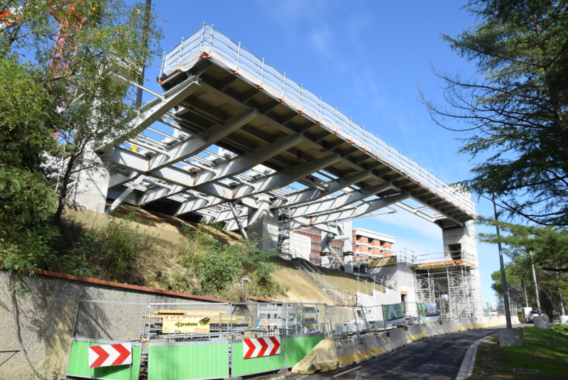

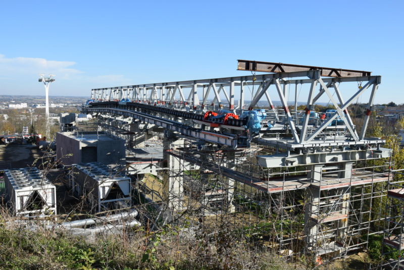

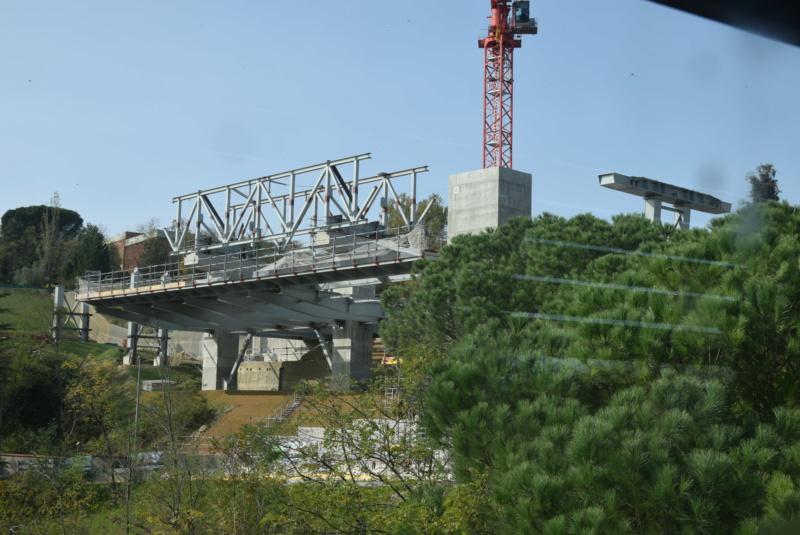

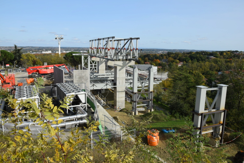

Gare Hôpital Rangueil
On commence avec quelques images de la gare Hôpital Rangueil!

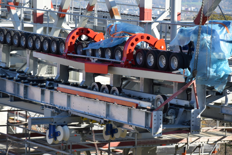

L'alignement des lanceurs et ralentisseurs, on voit bien la pente en entrée de gare et en sortie de gare pour faire accélérer et décélérer gravitairement les véhicules.
Rampe d'embrayage:
Vues depuis le parking en contrebas:

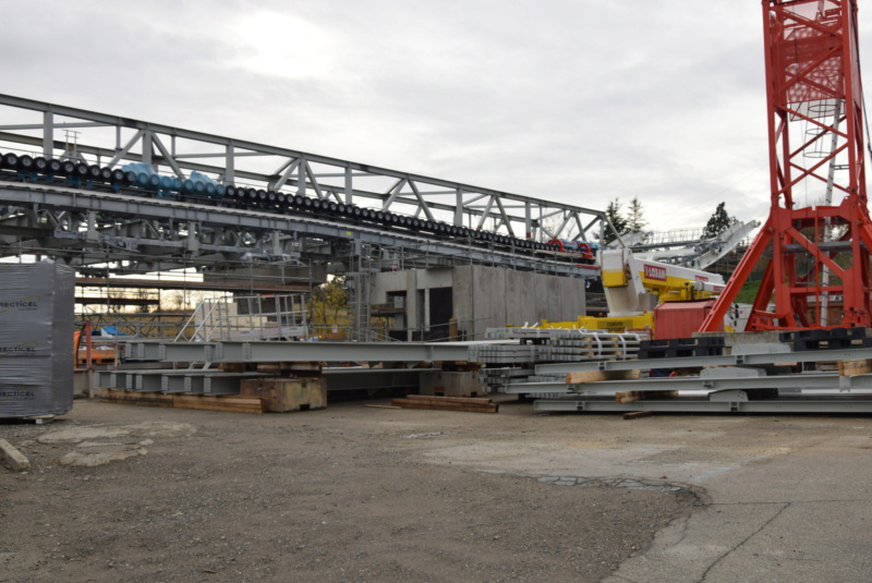

Stockage des éléments sur site:
Vue depuis le pylône 2, vers la gare Oncopole:

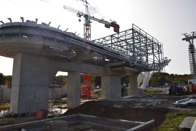

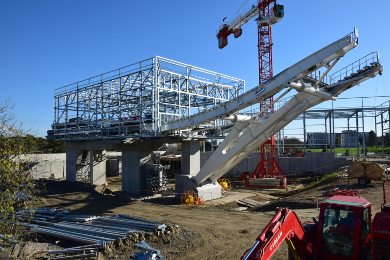

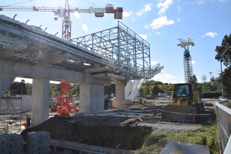

Le garage est en cours de construction!
Voici la structure du garage, qui a bien avancée depuis notre dernière viste:
Le pylône 5 et les câbles:

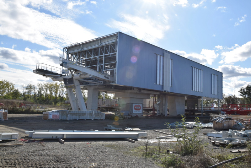

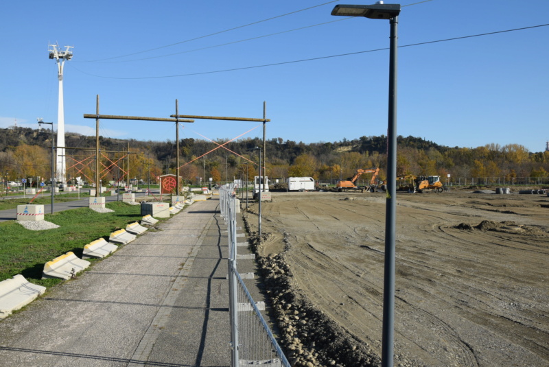

Gare Oncopole
Le terrassement du parking de 500 places a commencé!
Les rouleaux de câble sont entreposés sur site:
Voici le parking à droite, et les supports qui ont permis la mise en place des câbles (en bois):
Prise des photos par Admin le 29/11/2020.

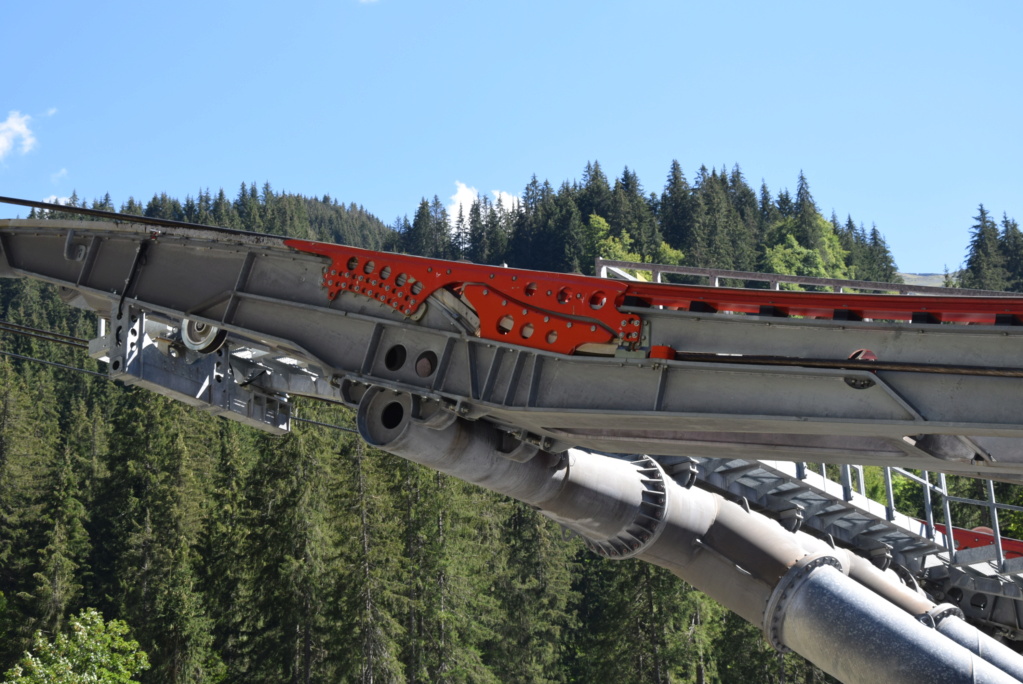

Petite photo sur le 3S d'Avoriaz avec la déviation du câble porteur en gare aval:
Je reviens vers vous pour répondre aux questions de Bas, à propos de la trajectoire des câbles en gare intermédiaire. Le câble porteur ne forme qu'une section, (pas 2 sections qui correspondraient à G1-G2 puis G2-G3). Ceci a pour avantage une facilité de mise en ouvre et une réduction des coûts à l'achat, car il n'est pas nécessaire de mettre en place deux systèmes de tension indépendants. Cependant, si le câble est endommagé, ce sera plus complexe, car les réparations ne pourront pas se faire sur une seule section.
Pour ce qui est du câble tracteur, j'ai représenté sur la photo ci-dessous son parcours en gare intermédiaire. La seconde photo montre le parcours des câbles porteurs, on constate qu'il y a des petites cales qui permettent de faire pression et de guider les câbles porteurs, on en trouve tout du long de la gare et en entrée/sortie de gare. A noter qu'il y en a 4 en parallèle ( 2 câbles par voie x 2 voies).

Gare Hôpital Rangueil: le pylône d'entrée de gare côté P3 a été monté, la machine permettant de tirer les câbles est également sur site.

Machine pour tirer les câbles:
