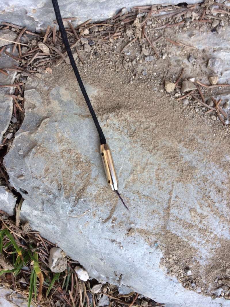

Bonsoir, est-ce quelqu'un utilise une remontée miniature (1:32) de la firme Jagendörfer ? Car j'en ai une. je vous explique le scénario.
L'été passé j'utilisais comme câble de la ficelle traditionnelle (avec plusieurs fils) pas de problème avec ce "câble " là. J'utilise cette ficelle en remplacement de celui d'origine (trop court).
Par la suite j'ai commander le câble officiel  (10m) associer avec le câble fourni dans le set. L'épissure des deux bouts comme il le faut avec ce petit truc métallique. J'ai serré mes deux petite vis. je fais le test si sa marche, tout OK. La nuit je laisse le câble sur la ligne, le matin je retend un peu car le câble s'était détendu. Soudain l'épissure lache et le bout ou il y avait la vis de serrage à fait déchirer le câble. Sans doute du serrer trop fort. Mais la deuxième fois pareil. câble déchirer au même endroit.
La question : Avez vous une astuce pour éviter que la vis traverse le câble en serrant ? ou y'a-t-il un autre moyen ?
Je joint une photo de la cassure d'aujourd'hui.
Merci de votre réponse
Sébastien

Salut,
Cela fait maintenant 2 ans que j'ai une installation comme ça et je n'ai jamais eu de problème. Après il faut que à l'intérieur du p'tit truc métallique les deux bouts du câble se touche sinon après quand tu tend et bien le câble n'est pas assez présent dans le truc et ça lâche.
Surtout avec les cabines car elles sont lourdes.
Je vais avoir d'ici peu de temps deux cabines Jc 10 places et j'ai déjà prévu un câble plus épais et j'ai renforcer l'epissure car elles me semble encore plus lourdes que les 8 places...
En espérant avoit pu t'aider !

Ok merci pour l'astuce c'est peut-être bien que les deux bout se touchait pas. je vais tenter comme sa.

Salut !
Lorsque je reçois un câble ou que je le coupe, je fais fondre la partie découpée à l'aide d'une bougie, d'un briquet... Ainsi les ficelles qui compose le câble ne se désolidarise pas et le câble se déchire sans doute moins facilement. Par contre, pour insérer le câble dans la partie métallique, il faut le modeler (avec un objet plat) pendant qu'il est encore chaud pour que la partie solide soit la plus petite possible en enlevant éventuellement le surplus.

Ok merci beaucoup pour votre astuce. Smile
