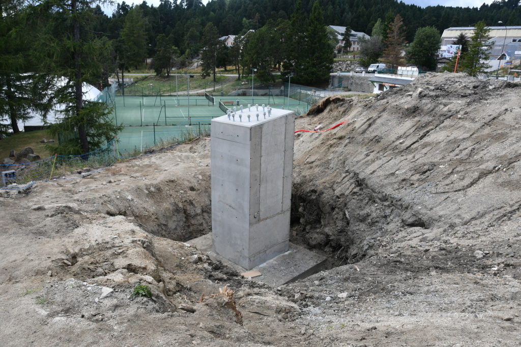

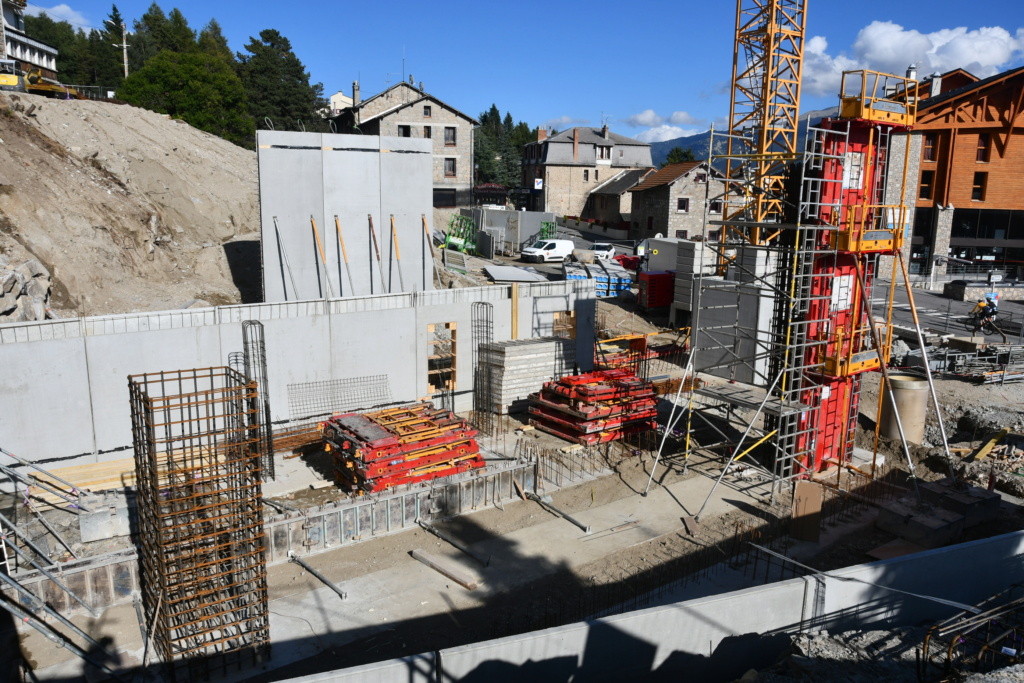

Aujourd'hui, direction Font Romeu pour suivre le chantier de construction de la nouvelle télécabine 10 places des Airelles. La démolition de l'ancien appareil est terminée, laissant place aux équipes pour la construction de la nouvelle TCD plus confortable et plus rapide. Rappelons que cette remontée mécanique est un axe majeur de la station, car elle relie le village de Font Romeu très riche en hébergements, au front de neige des Airelles.
En gare aval, le génie civil est bien avancé, il reste encore à couler le massif principal à l'arrière de la gare. L'imposant bâtiment prend également forme, avec la poste progressive des murs en béton qui permettront de loger les différents services, caisses et hall d'accueil des clients. Sur la ligne, une grande partie du génie civil est terminé, et le béton de propreté de certains pylônes comme les P1 et P2 vient d'être réalisé.
En gare amont, le génie civil de la gare est terminé, tout comme en G1, les équipes continuent le montage des murs en béton de la gare, qui est la encore très grande, et nécessite du temps et des moyens humains. Une DZ a été installée sur le parking des Airelles afin de stocker les éléments pour la G2 et pour la ligne, une grande partie des pylônes sont d'ailleurs arrivés sur site. Le montage des gares a été confié à une société espagnole, le GC à COSOFRE et la ligne à FFT.
Elle est implantée en plein cœur de Font Romeu, au même endroit que l'ancienne gare:

Vue globale de la G2 depuis le front de neige:

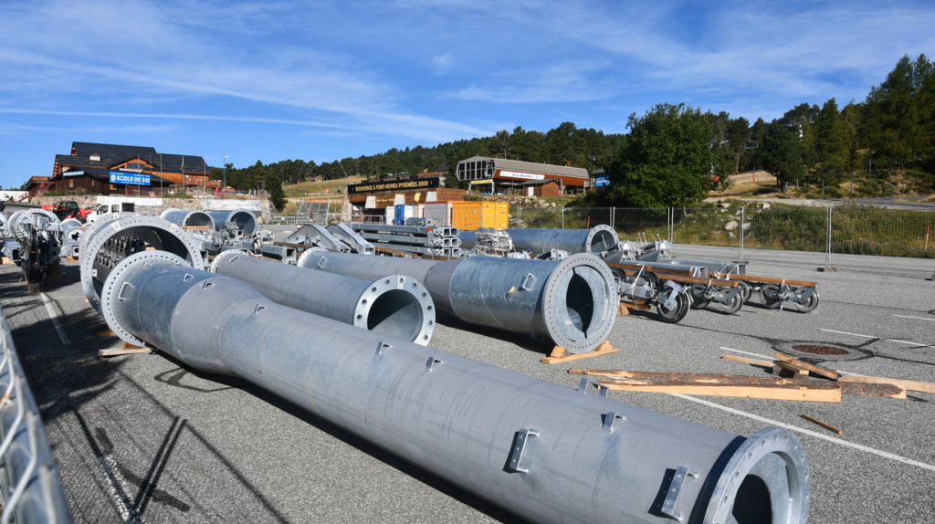

La DZ pour le pré montage de la ligne:
Construction Télécabine 10 places (TCD10) des Airelles Font Romeu Dsc11898
Comme vous pouvez le voir, les éléments de ligne sont fabriqués par Poma:
Construction Télécabine 10 places (TCD10) des Airelles Font Romeu Dsc11899

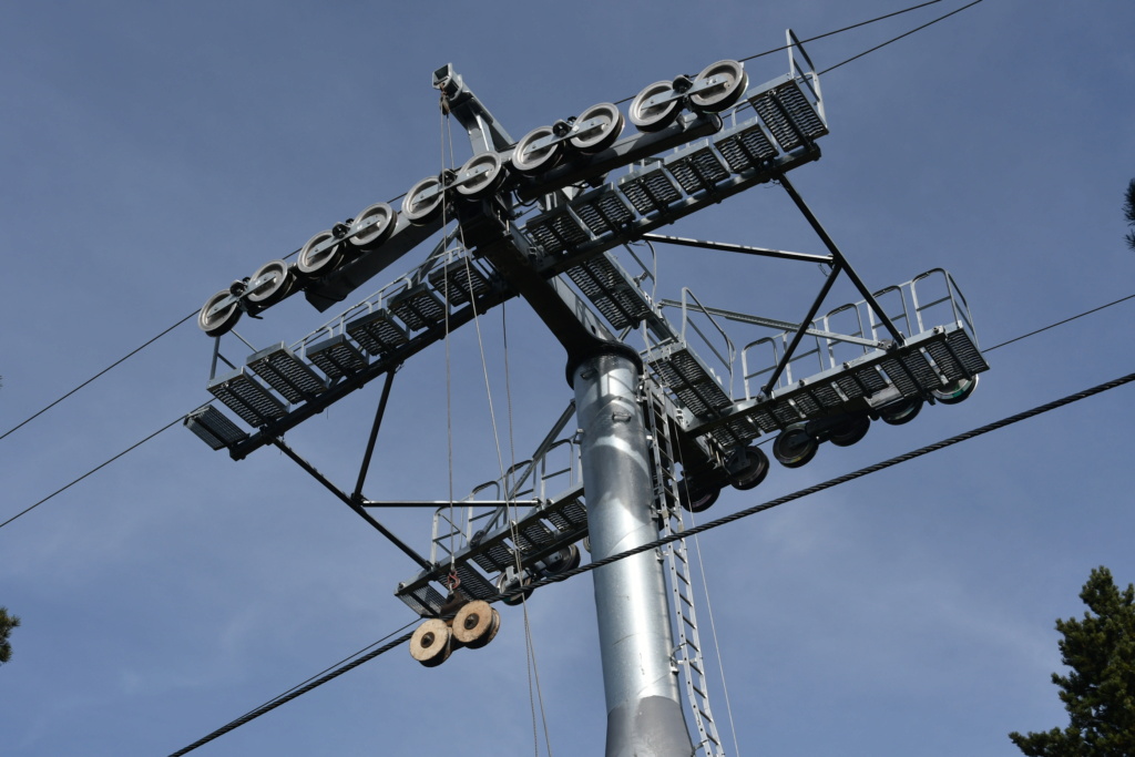

Des potences de pylônes:
Construction Télécabine 10 places (TCD10) des Airelles Font Romeu Dsc11897
Les éléments de la G2 au premier plan et les balanciers à l'arrière:
Construction Télécabine 10 places (TCD10) des Airelles Font Romeu Dsc11900
Les fûts:
Construction Télécabine 10 places (TCD10) des Airelles Font Romeu Dsc11901

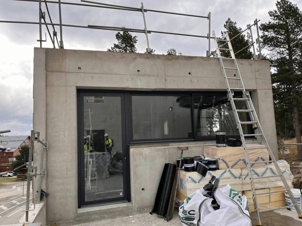

La construction de la télécabine des Airelles se poursuit, le montage de la gare amont a bien avancé, les lanceurs et ralentisseurs sont en place. Sur la ligne, certains pylônes ont été montés à l'aide d'un camion grue, le reste sera héliporté par un super puma. En gare aval, le gros œuvre du bâtiment se poursuit, mais le montage de la partie mécanique de la gare n'a pas encore débuté.
Voila quelques images de la gare amont pour commencer:
Construction Télécabine 10 places (TCD10) des Airelles Font Romeu 37993510
Photos: copyright (c) Font Romeu Altiservice.
Les convoyeurs à pneus sont en place, et une partie de la couverture également:
Construction Télécabine 10 places (TCD10) des Airelles Font Romeu 38034710
Le local de commande:

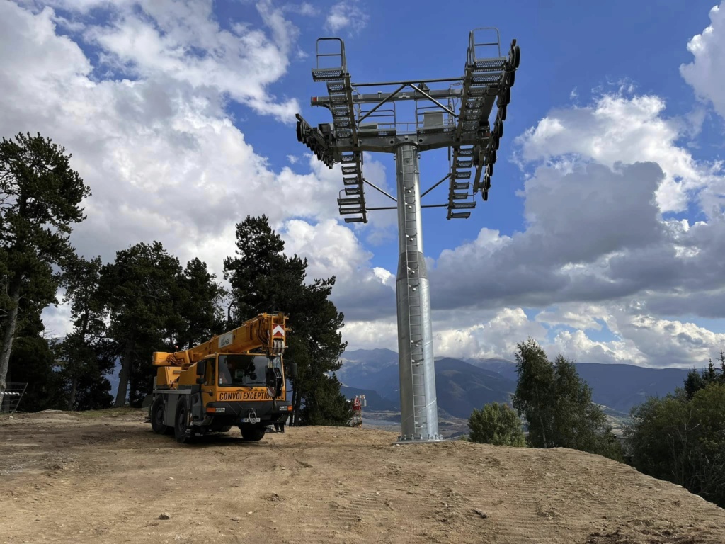

L'héliportage des pylônes est en cours ces jours-ci. La ligne semble un peu plus haute que pour l'ancienne télécabine, qui était dissimulée dans la forêt...

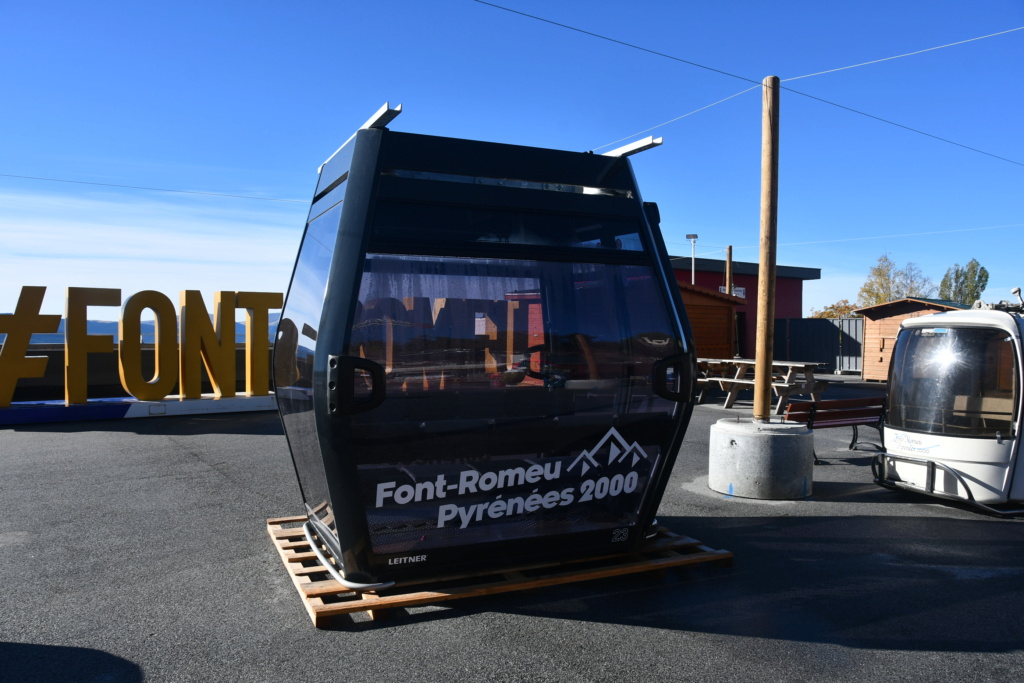

Les Cabines
La station a choisi le dernier modèle de sigma: les cabines Diamond EVO qui offrent une large vue panoramique afin de profiter d'un voyage avec une vue imprenable sur la vallée.
Construction Télécabine 10 places (TCD10) des Airelles Font Romeu Dsc11965
Les cabines sont stockées sur le parking des Airelles:
Construction Télécabine 10 places (TCD10) des Airelles Font Romeu Dsc11991
