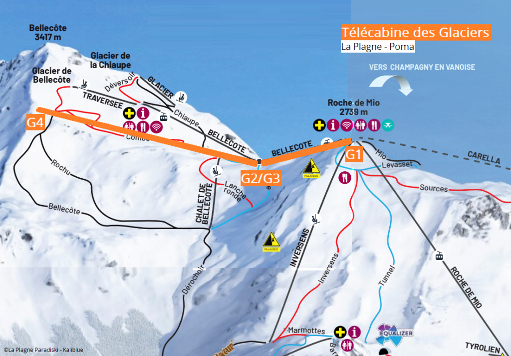

Situation du projet sur le plan des pistes de la Plagne:
Plan: copyright (c) La Plagne Kaliblue

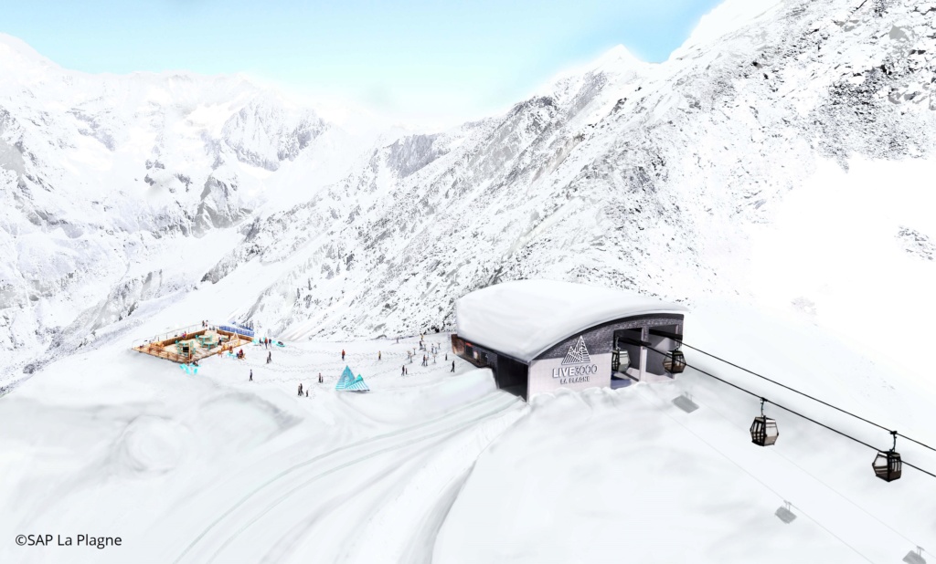

La Gare Amont (G4 Glacier):
Visuel de la gare amont au niveau du Glacier:
La Gare amont (G4):

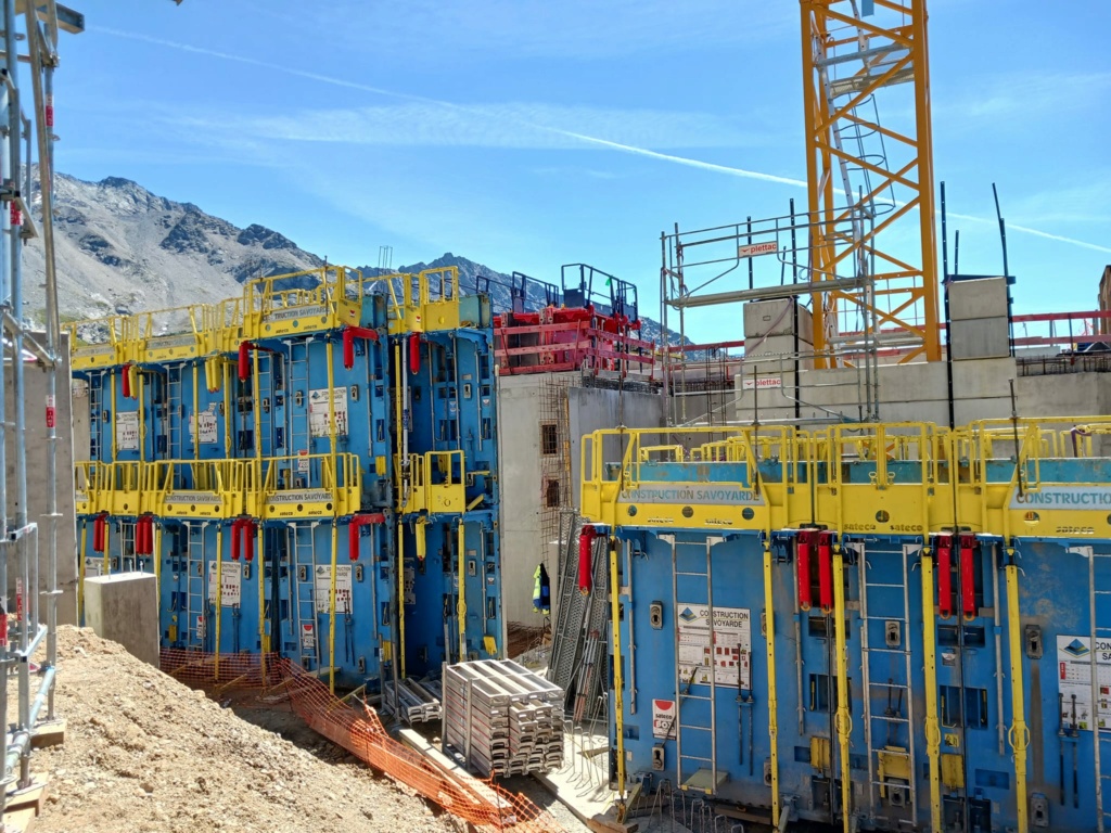

En gare intermédiaire (G2/G3) tout comme en G1 (Roche de Mio), le génie civil se poursuit, une grue est d'ailleurs présente sur chaque site afin de pouvoir couler plus facilement le béton, et de placer les ferraillages métalliques. Pour la gare intermédiaire, les massifs sont coulés et le premier niveau du bâtiment qui se situe à côté de la gare est déjà construit depuis l'été dernier. Les derniers fûts et têtes de pylônes sont également arrivés sur site, certains sont entreposés en G1 et d'autres en G3 afin d'être montés dans le cours de l'été.
Concernant la G1 maintenant, l'ancien bâtiment de la TCD6 a été démoli en fin de saison, ce qui a permis de libérer de l'espace afin de pouvoir construire les nouveaux bâtiments. Une centrale a béton a été installée sur le chantier, et de nombreux éléments sont stockés à proximité immédiate de la gare.

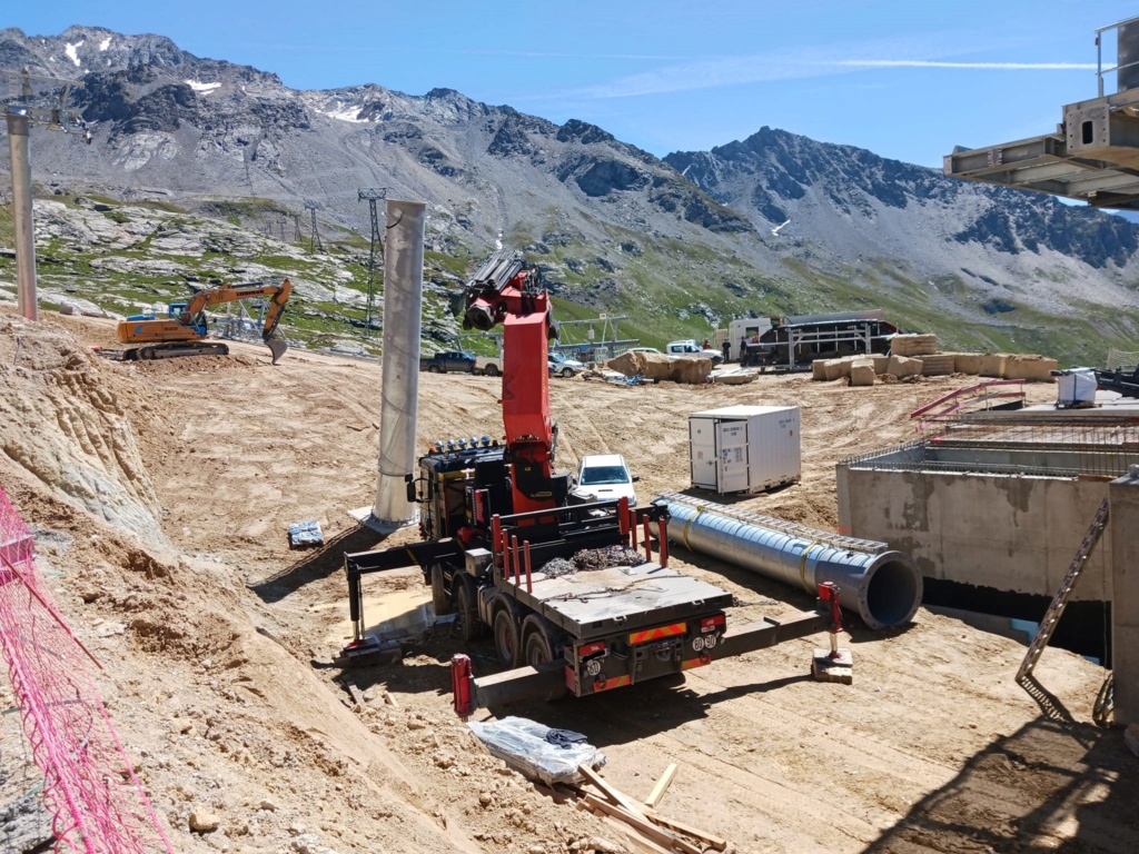

La G4 vue de côté:
La sortie de gare avec les deux derniers pylônes:
Le contour de gare:

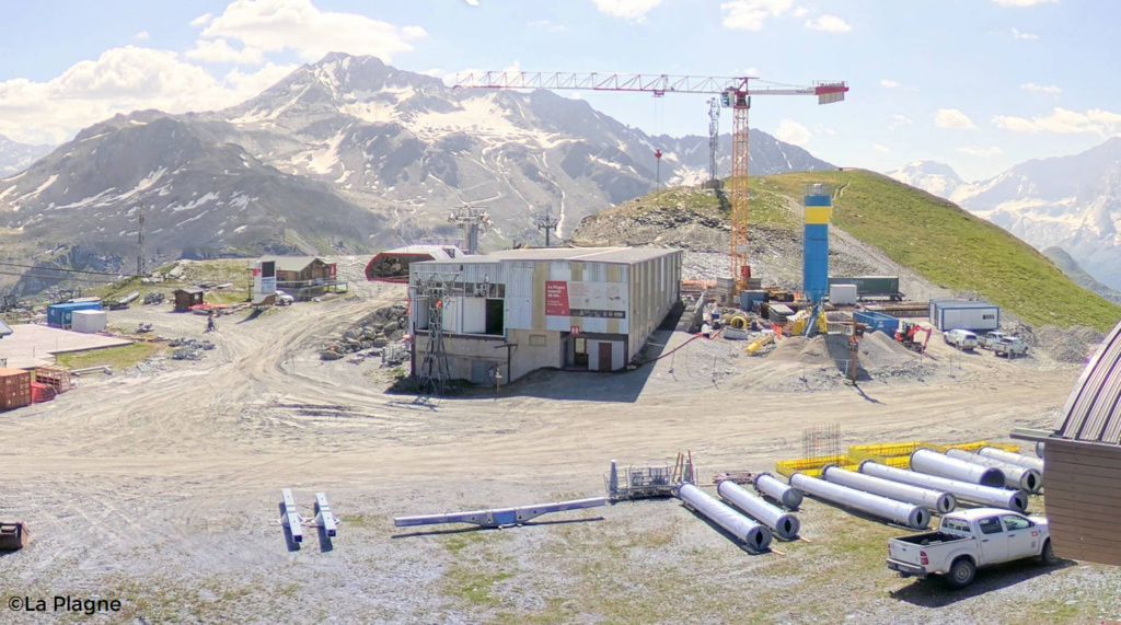

Et on termine avec la gare aval:
Photo: copyright (c) La Plagne SAP.
Une image de la G1 de l'hiver dernier:

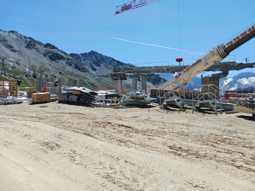

La construction de la télécabine Glaciers à La Plagne se poursuit, les deux bobines de câble en provenance de Suisse ont été livrées la semaine dernière. En gare intermédiaire, le châssis métallique de la G2 est en place, ainsi que la poulie, galets de déviation...
Les équipes avancent également sur la G3, sur laquelle a été monté le châssis métallique depuis notre dernier suivi.

Le stockage des matériaux et pièces pour les deux gares:
Vue de la G2 et de la grue utilisée pour le déchargement:
