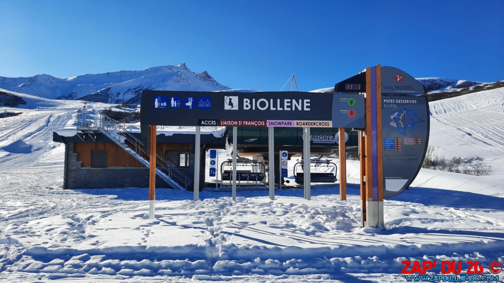

![Télésiège débrayable 6 places (TSD6) de Biollène 20210125](https://i.servimg.com/u/f27/18/99/84/91/20210125.jpg)
Télésiège de Biollène
Construit par Poma en 2020, le télésiège débrayable de Biollène remplace un ancien télésiège 4 places skirail de 1989. Ce remplacement a été réalisé dans le but d'améliorer l'expérience client sur le domaine skiable de Valmorel, en améliorant le confort et la vitesse de l'appareil. Ceci a également impliqué une forte augmentation de débit, afin de réduire l'attente des vacanciers. Le nouvel appareil est équipé en aval d'une gare tension, afin de permettre l'embarquement des clients, et de réaliser la tension du câble grâce à un vérin hydraulique. La motorisation est assurée par la gare amont, avec un moteur asynchrone de 530kW. La particularité de la G2 est d'être équipée de vitres sur le côté de la gare, afin de limiter les bourrasques de vente, et de protéger le débarquement des skieurs. A noter que pour assurer la sécurité du personnel, l'accès aux machineries à l'intérieur des gares s'effectue à l'extérieur, sans avoir à passer sur le cheminement des sièges (une échelle d'accès est placée à côté des locaux d commandes).

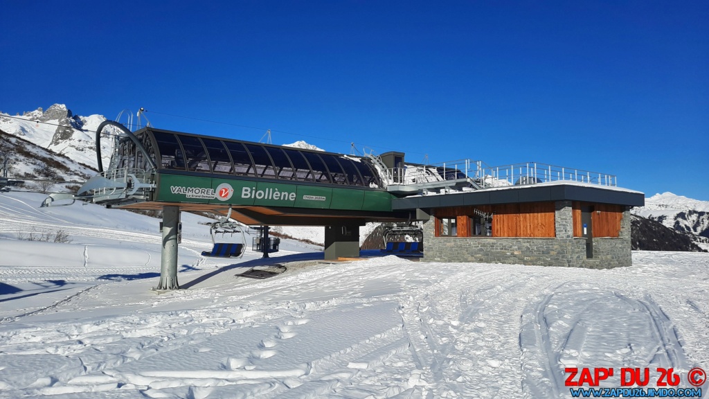

Elle assure la tension de la ligne grâce à un vérin hydraulique, et permet l'embarquement des vacanciers.![Télésiège débrayable 6 places (TSD6) de Biollène 20210112](https://i.servimg.com/u/f27/18/99/84/91/20210112.jpg)

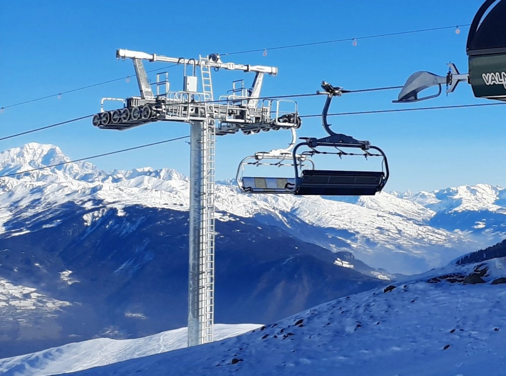

Le pylône 11, avant la gare amont:
![Télésiège débrayable 6 places (TSD6) de Biollène 20210124](https://i.servimg.com/u/f27/18/99/84/91/20210124.jpg)

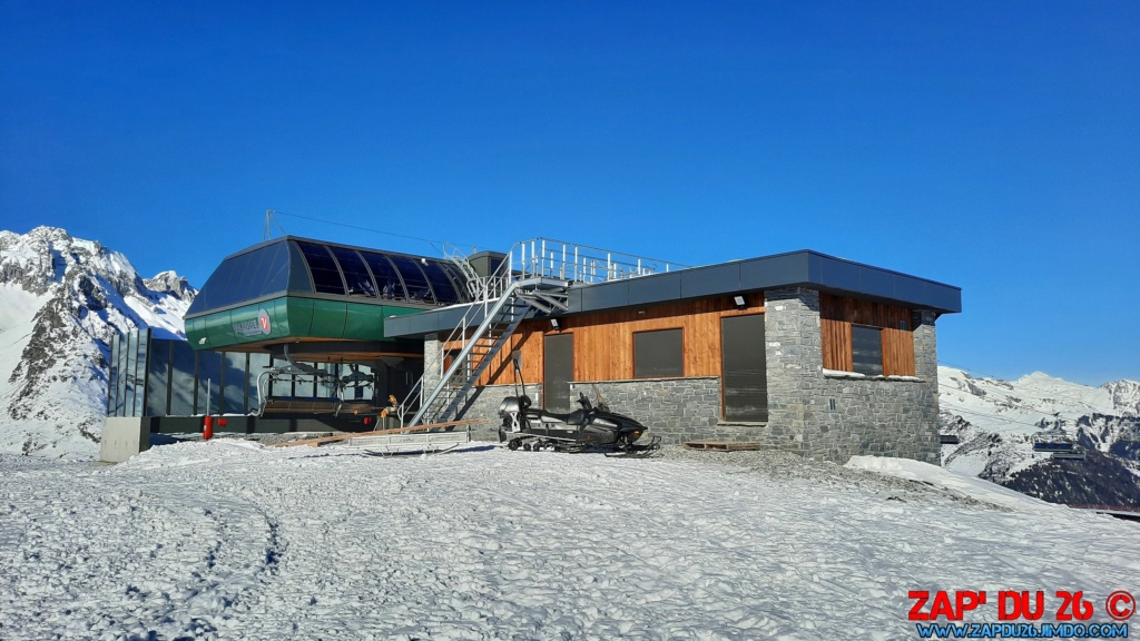

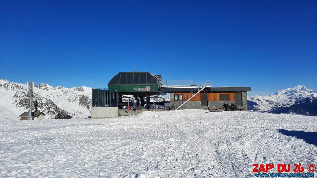

Elle assure l'entrainement de la ligne grâce à un moteur asynchrone, et permet le débarquement des clients.![Télésiège débrayable 6 places (TSD6) de Biollène 20210117](https://i.servimg.com/u/f27/18/99/84/91/20210117.jpg)
