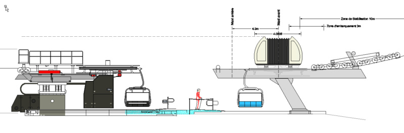

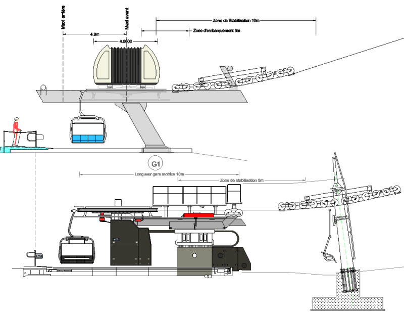

Comparaison gare standard et gare Compacte LST / Doppelmayr / GMM mini7
La figure ci-dessous compare une gare standard à une gare LST, qui présente quasiment les mêmes cotes que la gare compacte de Doppelmayr.
Longueur des gares, on constate que la gare Alpha intègre un balancier compression en sortie de gare, ce qui est très utile et fait gagner de la place:
