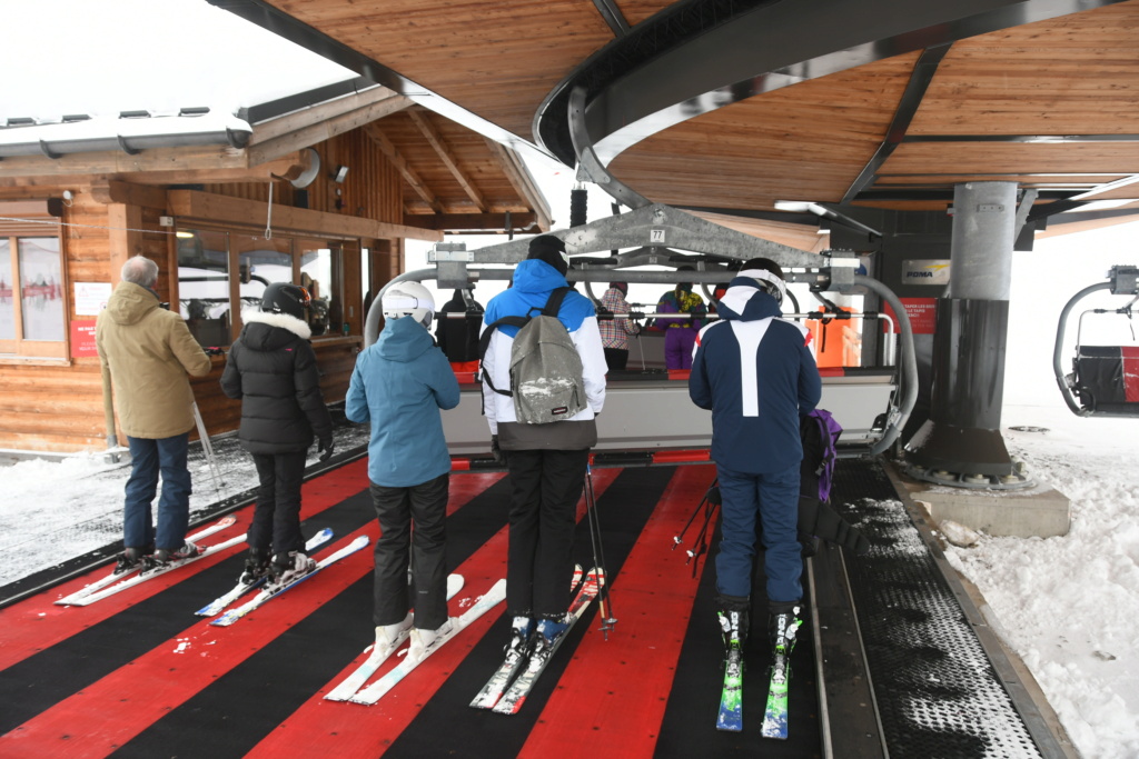

Types d'embarquement sur les remontées mécaniques
Dossier technique Remontées mécaniques débrayables
Suivant les contraintes du terrain et de l'environnement de la gare, l’embarquement et  le débarquement peuvent s’effectuer de plusieurs façons différentes. Qu'il soit dans l'axe, à 90°, en gare intermédiaire ou dans une gare à double embarquement, l'embarquement et le débarquement peuvent s'adapter aux contraintes de l'exploitant et des spécificités de l'appareil. Rappelons que l’embarquement et le débarquement s'effectuent en gare: aval pour l'embarquement, et amont pour le débarquement. A noter qu'ils peuvent également avoir lieu en gare intermédiaire si l'appareil en est équipé.
Types d'embarquement sur les remontées mécaniques Dsc_8919
Embarquement dans l’axe de la ligne:
Il s’agit du plus répandu. Les skieurs arrivent  dans l’axe de la ligne, ce qui est confortable mais cela prends de la place, car il faut ajouter la longueur de la file d’attente aux 18 à 24m de gare…
Avec ce type d’embarquement, les skieurs vont en ligne droite dans la gare, ce qui est  relativement confortable car le siège ne prend pas le contour de gare (partie perpendiculaire à la ligne).

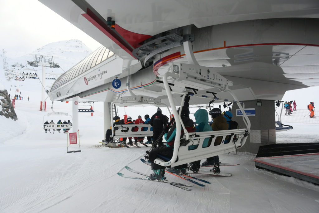

Encore quelques photos de gares avec embarquement dans le sens de la ligne:

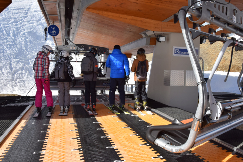

Contour de TSD8 Poma haut débit avec tapis d'embarquement:

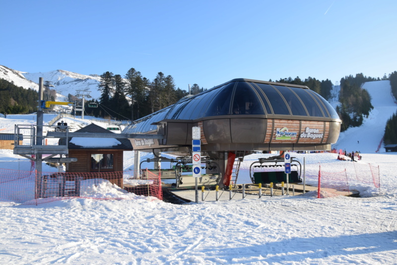

Embarquement dans le contour de gare ( ou à 90°)
Lorsque l’espace au sol est réduit, l’embarquement (ou le débarquement) peut s’effectuer dans le contour de gare, c’est-à-dire perpendiculairement à l’axe de la ligne. Les  skieurs arrivent face au côté le plus long de la gare. Ce type d’embarquement est un peu  moins confortable que le précédent car le siège tourne chargé, ce qui peut causer  quelques légères secousses. En revanche, la file d’attente est perpendiculaire à la ligne,  ce qui réduit l’emprise au sol.
Types d'embarquement sur les remontées mécaniques Dsc_9808
A noter que les deux types d’embarquement peuvent être utilisés sur la même ligne  (dans le contour en aval et dans l’axe de la ligne en amont, ou inversement).
