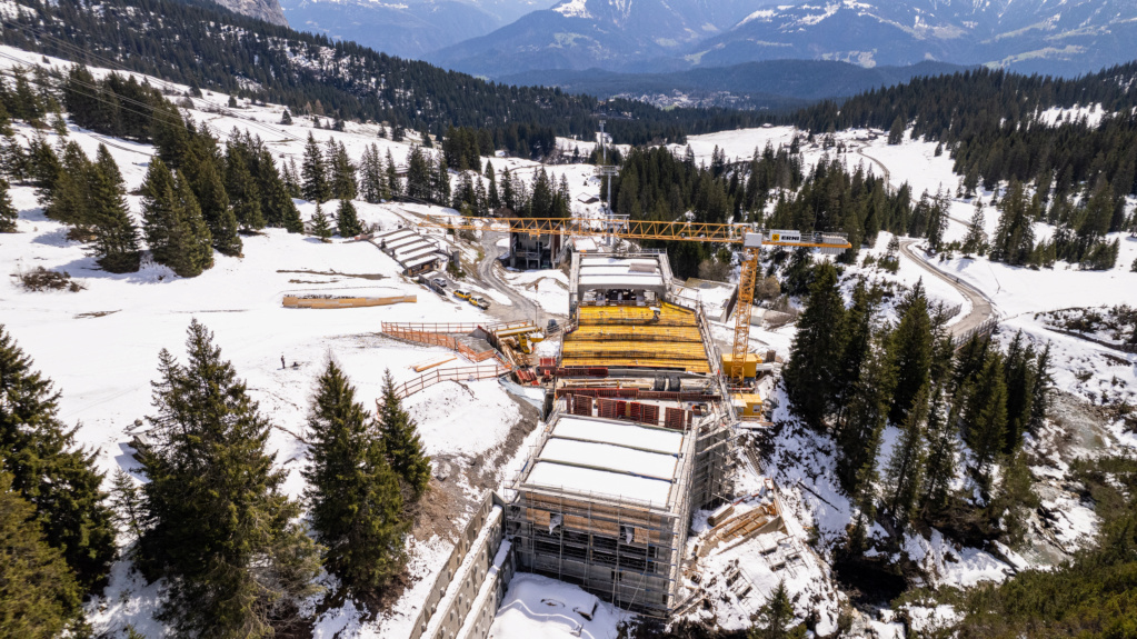

Voici maintenant quelques images du chantier depuis la fin de l'hiver!Photos: copyright (c) Seilbahn77.
Le gros œuvre sur le bâtiment d'une gare, avec le coffrage des murs:
