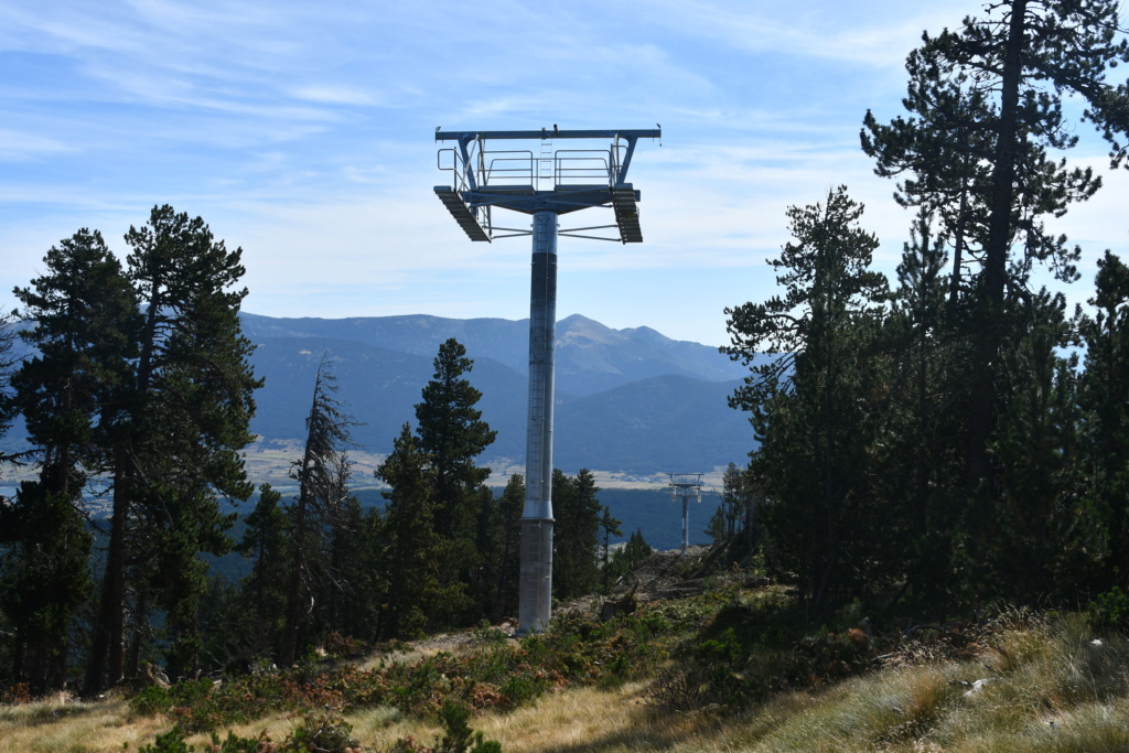

Voici deux photos de l'ancien télésiège:
Construction Téléporté mixte TSCD6/10 Calmazeille Formiguères Dsc_6652  Construction Téléporté mixte TSCD6/10 Calmazeille Formiguères Dsc_6651
Lien vers le reportage: https://forum.stationsdeski.net/t2449-telesiege-fixe-4-places-tsf4-calmazeille

Le pylône 10:
Construction Téléporté mixte TSCD6/10 Calmazeille Formiguères Dsc11882
