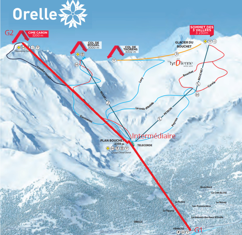

L'appareil est non seulement conçu pour jouer un rôle d'ascenseur valléen en créant une liaison entre la vallée et la station de ski, mais permet également une exploitation du domaine en mode 4 saisons, grâce à une ouverture estivale de cette nouvelle ligne de télécabines. Composé de deux tronçons indépendants, la télécabine Orelle - Val Thorens (Caron) permet de gravir un dénivelé de plus de 2 282m et une longueur horizontale de 7 127m. 120 cabines CWA OMEGA V acheminent les passagers confortablement, tout en offrant une large vue panoramique sur la chaine des alpes. La gare aval se situe à la même place que l'ancienne G1 de la TCD 3 Vallées Express. Suite au tronçon 1, les passagers arriveront à la gare intermédiaire, qui sera en réalité composé de deux gares indépendantes, ce qui permettra d'exploiter les appareils indépendamment. Cette G2 se trouve à Plan Bouchet, à environ 2350m d'altitude. Les skieurs devront cependant descendre de la cabine en fin de tronçon 1 pour se rendre vers la gare aval du tronçon 2 (pas de continuité des véhicules entre les deux sections).
Télécabine débrayable 10 places (TCD10) Orelle - Caron Plan_o10
Plan: copyright (c) Kaliblue - Orelle Les 3 Vallées.
A noter que les véhicules sont stockés dans un garage, afin de les préserver des intempéries et de les préserver en dehors des périodes d'exploitation de la remontée mécanique. Le premier tronçon remplace l'ancienne télécabine 3 Vallées Express, tandis que la deuxième section réside dans la création d'une nouvelle ligne, qui permettra aussi de desservir des pistes de ski en hiver (Pistes Combe, Gentianes).

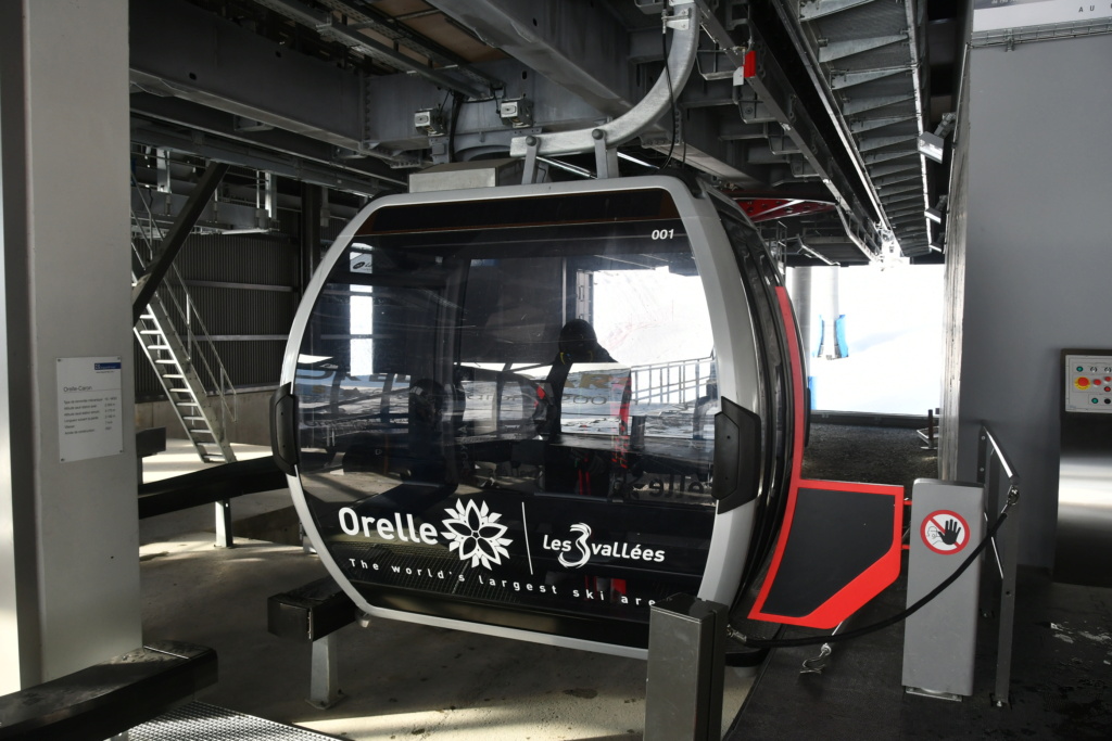

L'embarquement des clients:
Télécabine débrayable 10 places (TCD10) Orelle - Caron 26973110
Une cabine dans le contour en G1:
Télécabine débrayable 10 places (TCD10) Orelle - Caron 26996710

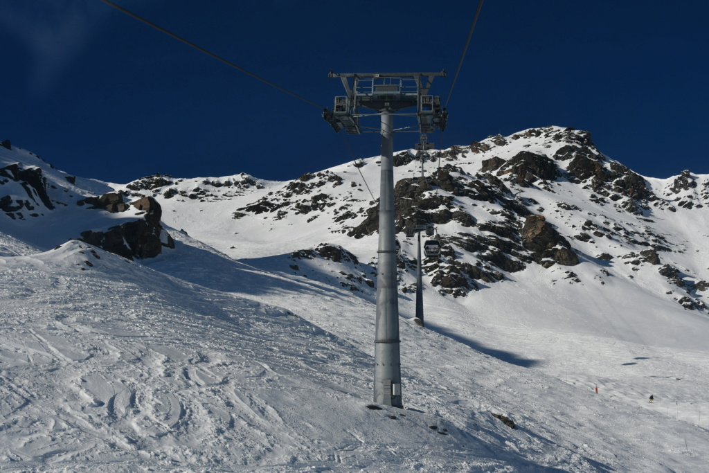

Le pylône 14:
Télécabine débrayable 10 places (TCD10) Orelle - Caron 26989510

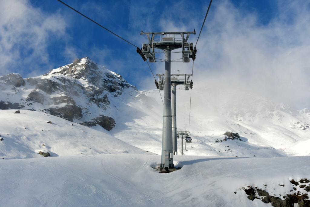

Les pylônes 15 et 16:
Télécabine débrayable 10 places (TCD10) Orelle - Caron 27013410
