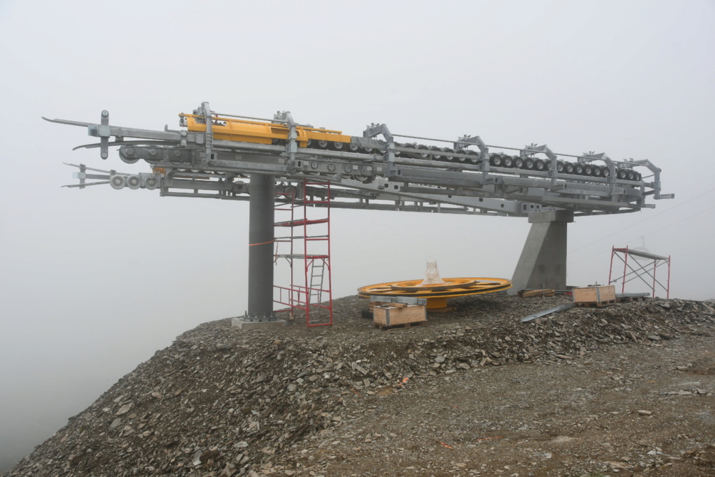

On commence sans plus tarder ce suivi de chantier avec les photos de la gare amont!
![Chantiers St Lary - Télésiège Forêt / Télécabine Espiaube - TSD6 Tourette Dsc11540](https://i.servimg.com/u/f27/18/99/84/91/dsc11540.jpg)

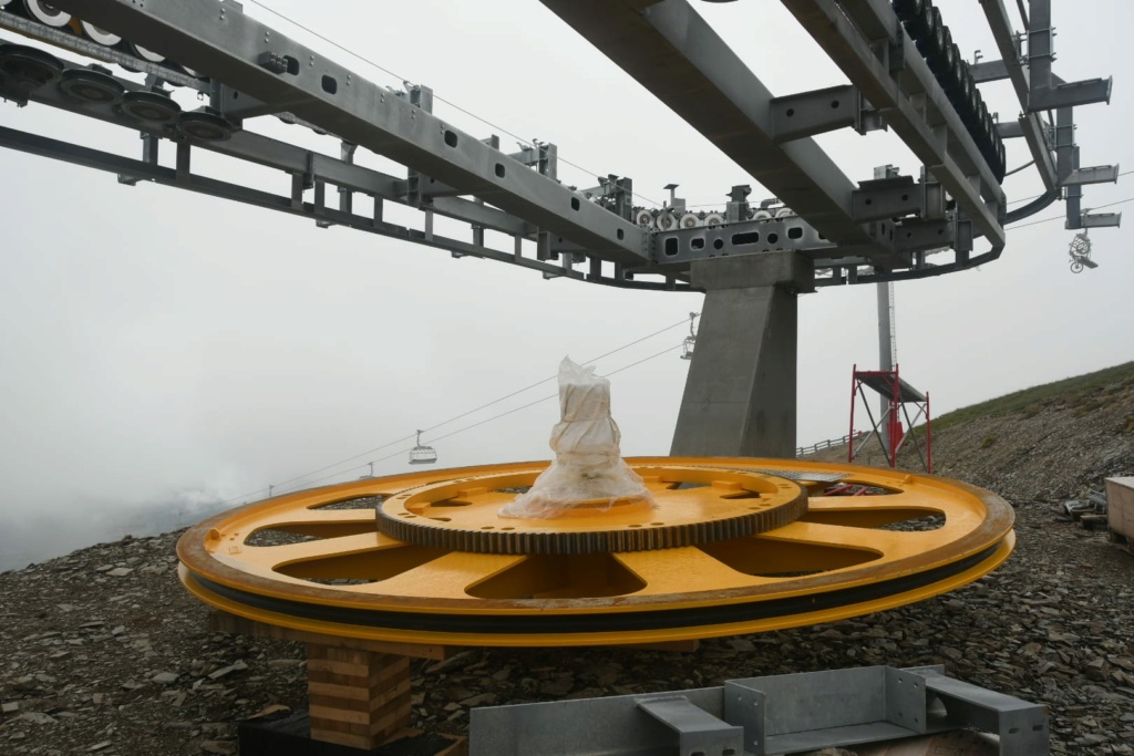

La poulie motrice est arrivée sur site:
![Chantiers St Lary - Télésiège Forêt / Télécabine Espiaube - TSD6 Tourette Nom_du33](https://i.servimg.com/u/f27/18/99/84/91/nom_du33.jpg)

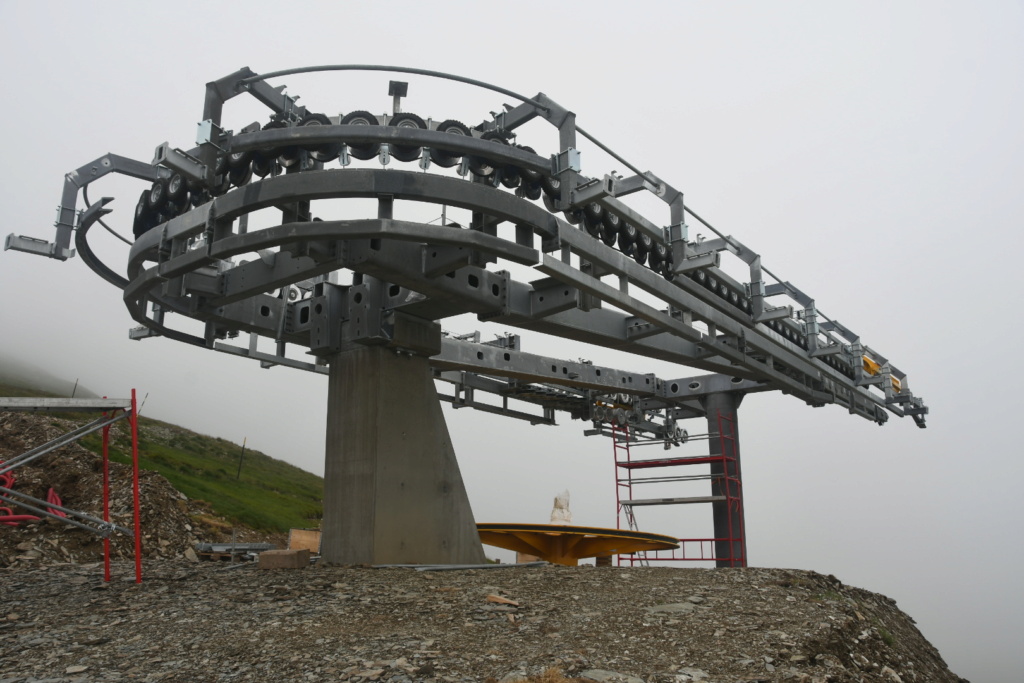

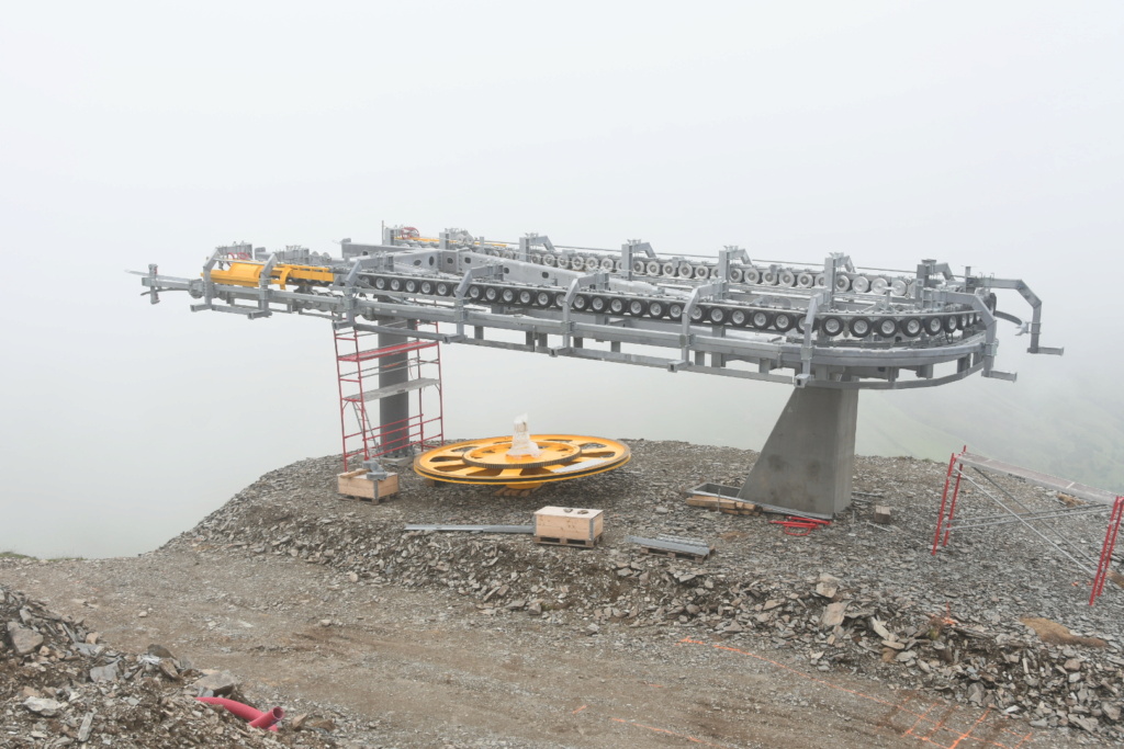

Autre vue de la poulie et de la structure de la gare:
![Chantiers St Lary - Télésiège Forêt / Télécabine Espiaube - TSD6 Tourette 35706910](https://i.servimg.com/u/f27/18/99/84/91/35706910.jpg)
![Chantiers St Lary - Télésiège Forêt / Télécabine Espiaube - TSD6 Tourette Nom_du31](https://i.servimg.com/u/f27/18/99/84/91/nom_du31.jpg)
![Chantiers St Lary - Télésiège Forêt / Télécabine Espiaube - TSD6 Tourette Nom_du32](https://i.servimg.com/u/f27/18/99/84/91/nom_du32.jpg)

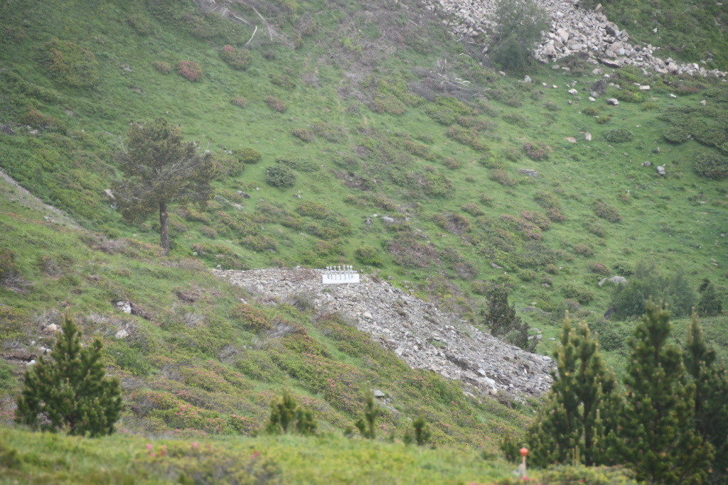

Le dernier pylône:
![Chantiers St Lary - Télésiège Forêt / Télécabine Espiaube - TSD6 Tourette Nom_du26](https://i.servimg.com/u/f27/18/99/84/91/nom_du26.jpg)

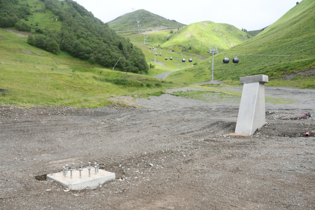

Passons maintenant à la gare aval, où les massifs sont coulés:
![Chantiers St Lary - Télésiège Forêt / Télécabine Espiaube - TSD6 Tourette Nom_du10](https://i.servimg.com/u/f27/18/99/84/91/nom_du10.jpg)

Bonjour,
Merci pour ce suivi !
En gare aval la petite fondation est pour la Cabane de contrôle de la remontée, ou pour un tapis roulant ? (Parce que si c’est un tapis ça me parait très éloigné du centre de la gare![:sweat_smile: 😅](https://cdn.jsdelivr.net/emojione/assets/png/1f605.png?v=2.2.7)

Salut
Si mes souvenirs sont bons, l'embarquement se fait dans le contour de gare (à 90°), donc ça doit surement être la fosse pour les portillons pour les skieurs![Smile](https://2img.net/i/fa/i/smiles/icon_smile.gif)

La construction du nouveau télésiège Forêt se poursuit! Les équipes ont pratiquement terminé la pose de la couverture de la gare amont, et les électriciens sont à l'œuvre afin de câbler les différents capteurs et éléments électriques. Cette semaine, les sous-faces sont également posées, et le toit fini d'être mis en place.
En ligne, les massifs sont tous coulés, les fûts, balanciers et têtes de pylônes sont stockés sur la DZ d'Espiaube, les équipes devraient maintenant procéder à leur assemblage au sol avant l'héliportage prévu dans quelques semaines.
Côté gare aval maintenant, la structure métallique, ainsi que l'ensemble des convoyeurs à pneus ont été installés en début de mois. L'embarquement se fera dans le contour de gare, le local ayant été positionné au milieu du contour. Afin de gagner de l'espace sur ce front de neige, la station a fait le choix de placer le rail de stockage du véhicule de service en fin de zone de ralentissement, parallèle à la file d'attente, ce qui évite de le mettre côté lanceurs, où les skieurs arrivent des pistes.
Voici sans plus tarder les images du chantier!
On commence avec la gare amont, dont la couverture est bien avancée!
![Chantiers St Lary - Télésiège Forêt / Télécabine Espiaube - TSD6 Tourette 7__content_10_1024x683](https://2img.net/r/pubphoto/10/47/85/7__content_10_1024x683.jpg)
La G2 et l'emplacement du local de commande:
![Chantiers St Lary - Télésiège Forêt / Télécabine Espiaube - TSD6 Tourette 7__content_11_1024x683](https://2img.net/r/pubphoto/10/47/85/7__content_11_1024x683.jpg)
Vue de la gare depuis l'aval:
![Chantiers St Lary - Télésiège Forêt / Télécabine Espiaube - TSD6 Tourette 7__content_12_1024x683](https://2img.net/r/pubphoto/10/47/85/7__content_12_1024x683.jpg)

Certains éléments sont stockés proche de la gare dans l'attente d'être montés:
![Chantiers St Lary - Télésiège Forêt / Télécabine Espiaube - TSD6 Tourette 7__content_14_1024x683](https://2img.net/r/pubphoto/10/47/85/7__content_14_1024x683.jpg)

La G2 sera située à côté de la gare amont du TSD Bouleaux:
![Chantiers St Lary - Télésiège Forêt / Télécabine Espiaube - TSD6 Tourette 7__content_16_1024x683](https://2img.net/r/pubphoto/10/47/85/7__content_16_1024x683.jpg)

La Ligne au milieu des sapins:
![Chantiers St Lary - Télésiège Forêt / Télécabine Espiaube - TSD6 Tourette 7__content_19_1024x683](https://2img.net/r/pubphoto/10/47/85/7__content_19_1024x683.jpg)
