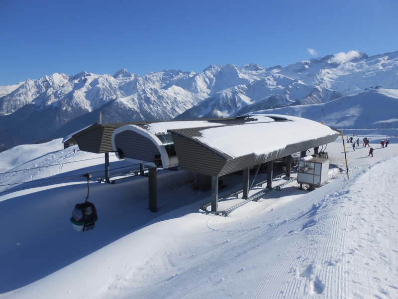

Remplacement télécabine débrayable Luchon Superbagnères
Luchon Superbagnères - 2022 / Poma
C'est désormais officiel, la télécabine débrayable 4 places de Luchon sera remplacée à l'été 2022! L'ancien appareil, construit en 1993 par Poma, est un axe majeur de la station, car il s'agit de l'une des deux portes d'entrée sur le domaine skiable de Luchon Superbagnères. Il s'agit d'un équipement indispensable, qui accueille des vacanciers aussi bien en hiver qu'en été.
Ainsi, au vue de l'importance de cette remontée mécanique, de la demande de confort, de débit de de modernité, la régie des stations de ski de Haute Garonne a décidé de remplacer cette installation sur deux ans, afin de ne pas perturber son fonctionnement. Une première partie du génie civil sera réalisé à l'automne 2021, et le gros œuvre, ainsi que le montage de la remontée seront réalisés à l'été 2022, pour une ouverture à la saison 2022/2023.
Le nouvel appareil sera beaucoup plus moderne que l'ancienne télécabine 4 places. Ce nouvel équipement disposera entre autres de 12 places par cabine et d'un débit de 2000p/h, pour améliorer l'expérience client et le confort des vacanciers. Le tracé restera le même que l'actuel appareil, afin d'éviter d'impacter la nature (pas de déboisement de nouvelle ligne). Quant aux gares, elles seront plus modernes, et permettront d'accueillir des locaux, notamment en gare aval, avec une billetterie, des toilettes ainsi que des bureaux.
Remplacement télécabine débrayable Luchon Superbagnères Dscn5910

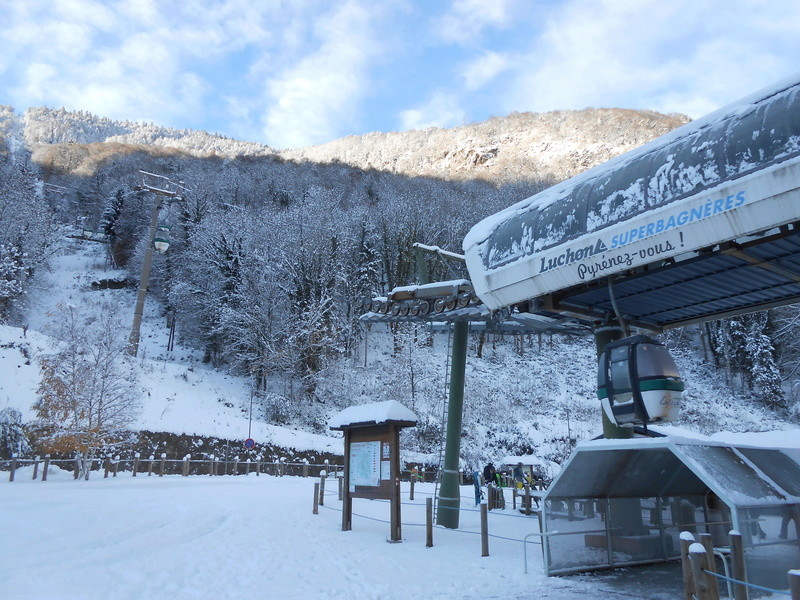

La gare de départ:
Remplacement télécabine débrayable Luchon Superbagnères Dscn5911
Remplacement télécabine débrayable Luchon Superbagnères G2-tcd11
Remplacement télécabine débrayable Luchon Superbagnères Dscn5914
Remplacement télécabine débrayable Luchon Superbagnères Cabine13

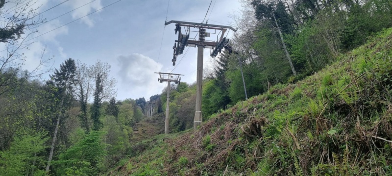

Les deux derniers pylônes sans le câble:
Remplacement télécabine débrayable Luchon Superbagnères 27915610
Remplacement télécabine débrayable Luchon Superbagnères 27888910
Remplacement télécabine débrayable Luchon Superbagnères 27872010
Remplacement télécabine débrayable Luchon Superbagnères 27874410

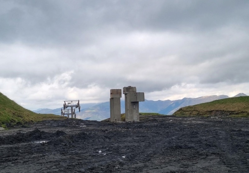

Les derniers pylônes:
Remplacement télécabine débrayable Luchon Superbagnères 27990710

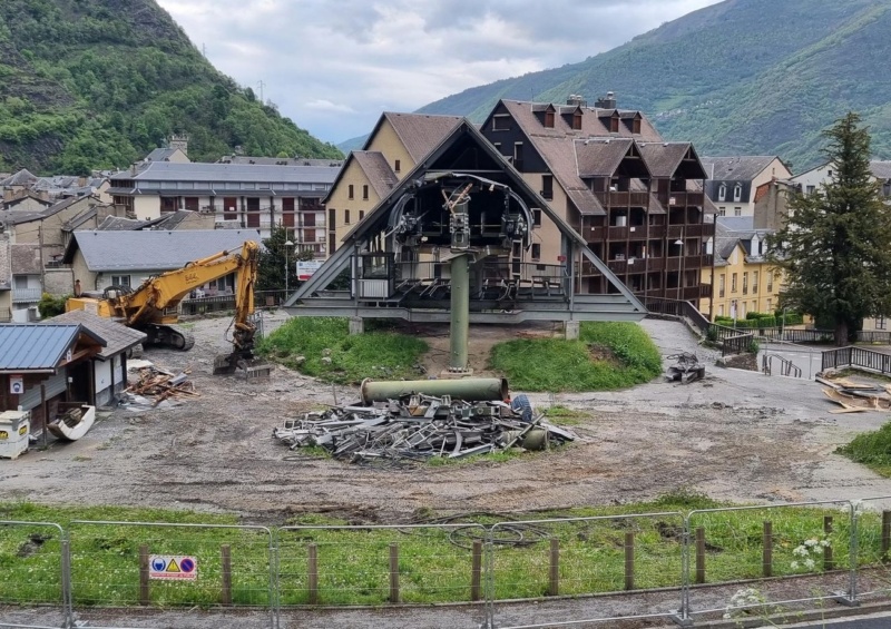

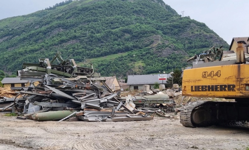

Le chantier se poursuit à Luchon, avec le démontage des pylônes 26 et 27, ainsi qu'avec la démolition des massifs béton de la gare amont. Pour rappel, la nouvelle G2 sera située au même endroit, dans un bâtiment, avec un système d'ascenseurs permettant de remonter les clients au niveau de l'hôtel (car ils devaient jusqu'à présent remonter à pied). Côté gare aval, pas de grosse nouveauté depuis le week-end dernier Wink
La G1:
Remplacement télécabine débrayable Luchon Superbagnères 28080210
Les P26 et P27 sont au sol:
Remplacement télécabine débrayable Luchon Superbagnères 28074010

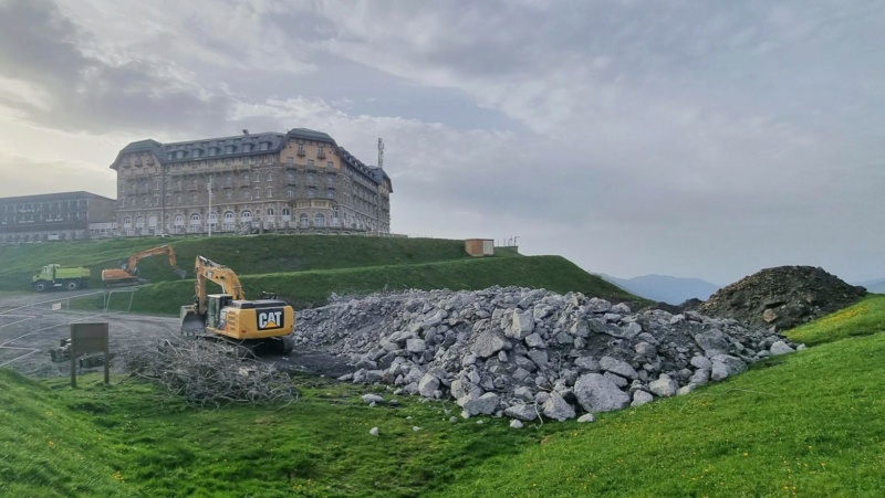

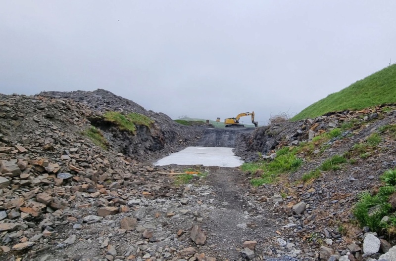

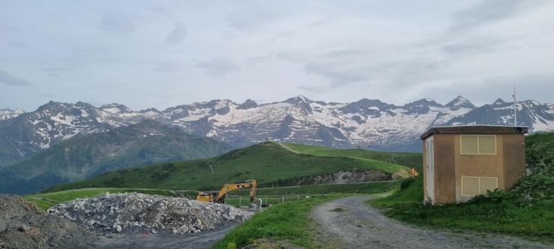

L'emplacement de la gare amont:
Remplacement télécabine débrayable Luchon Superbagnères 28127310
Le terrassement est en cours sur ce secteur:
Remplacement télécabine débrayable Luchon Superbagnères 28136110
On constate d'ailleurs que le massif de l'ancienne G2 a été enlevé:
Remplacement télécabine débrayable Luchon Superbagnères 28166511

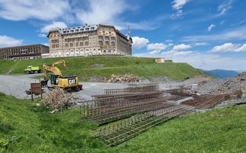

La zone de stockage du matériel, et les coffrages des pylônes:
Remplacement télécabine débrayable Luchon Superbagnères 28210910
Le matériel est entreposé, avec notamment le nécessaire pour le ferraillage du béton:
Remplacement télécabine débrayable Luchon Superbagnères 28127110

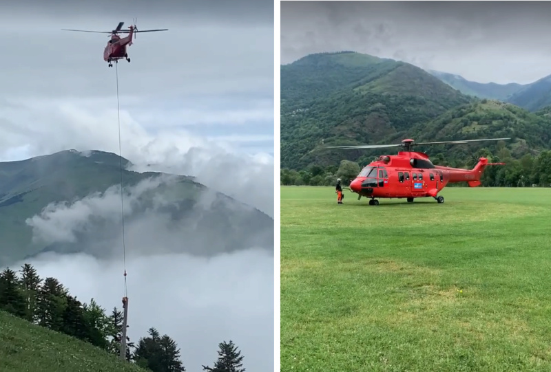

L'héliportage des anciens pylônes a eu jeudi 27 Mai, tous les pylônes de la ligne (à l'exception du P4 qui se trouve sous le passage d'une ligne à haute tension) ont été enlevés. En parallèle, le coulage de la semelle des fondations de la gare amont a été effectué.
Une image de l'hélico au niveau de Superbagnères:
Remplacement télécabine débrayable Luchon Superbagnères 28167610
L'hélico à l'arrêt:
Remplacement télécabine débrayable Luchon Superbagnères 28351110
Approche de la DZ sur le plateau avec l'arrivée des anciens éléments:
Remplacement télécabine débrayable Luchon Superbagnères Captur40

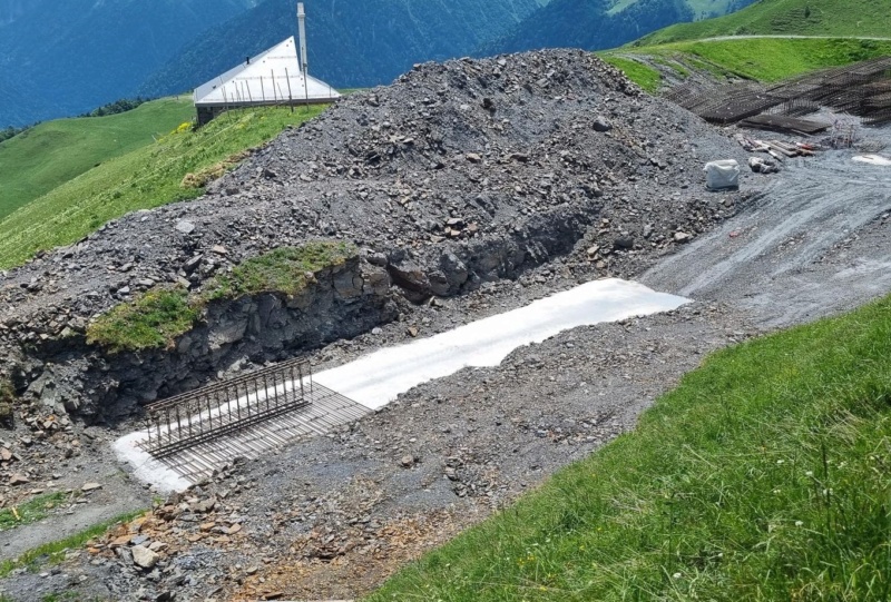

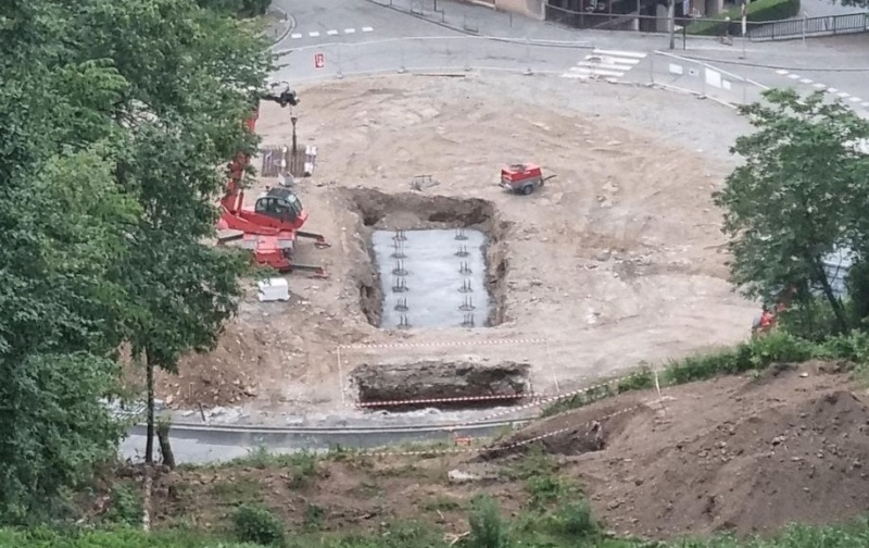

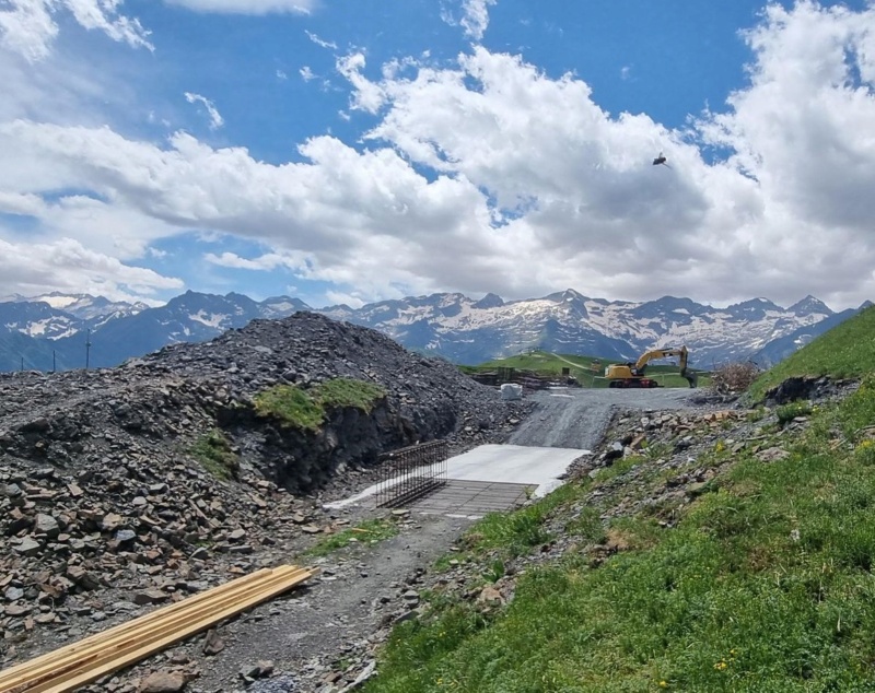

La semelle béton des fondations de la G2 est coulée:
Remplacement télécabine débrayable Luchon Superbagnères 28376510
Remplacement télécabine débrayable Luchon Superbagnères 28405410

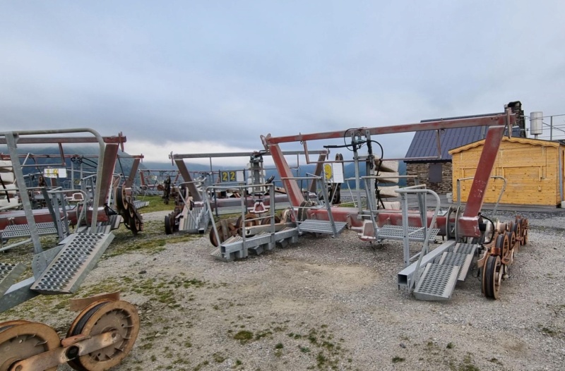

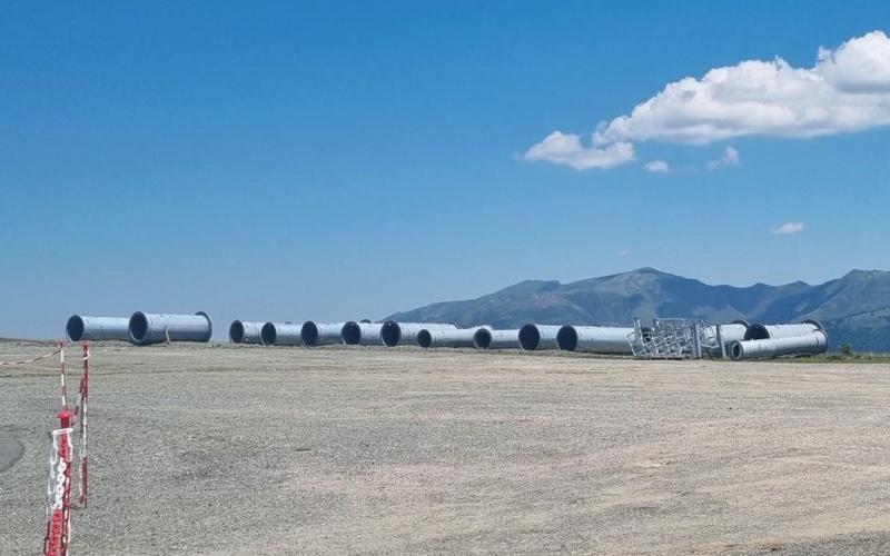

Les têtes des anciens pylônes sont entreposées proche de la G2:
Remplacement télécabine débrayable Luchon Superbagnères 28388310
Remplacement télécabine débrayable Luchon Superbagnères 28334810

Le génie civil de la future télécabine de Luchon se poursuit. Côté gare amont, la semelle du massif est coulée, et les ferraillages sont prêts à être posés, pour réaliser les coffrages. Sur la ligne, les Pylônes 14 et 15 sont prêts à être coulés (les massifs sont déjà coffrés). Côté aval, l'ancienne G1 est désormais bien démontée, il ne reste plus que le massif béton apparent, et les gravats sont en cours d'évacuation.
On commence avec la gare amont:
Remplacement télécabine débrayable Luchon Superbagnères 28559710
On aperçoit les ferraillages en haut à droite de l'image (et sur la photo précédente):
Remplacement télécabine débrayable Luchon Superbagnères 28543410
La semelle est coulée:
Remplacement télécabine débrayable Luchon Superbagnères 28596710
Sur la Ligne, les premiers coffrages sont en place, et les massifs devraient donc bientôt être coulés:
Remplacement télécabine débrayable Luchon Superbagnères 28596110
Les semelles de certains pylônes sont déjà coulées:
Remplacement télécabine débrayable Luchon Superbagnères 28601610
Remplacement télécabine débrayable Luchon Superbagnères 28602410
La Gare aval:
Remplacement télécabine débrayable Luchon Superbagnères 28501110
La démolition est presque terminée, seul le massif béton principal est toujours debout:
Remplacement télécabine débrayable Luchon Superbagnères 28582210

Voici quelques informations concernant le chantier de Luchon. Dans le village, la démolition de l'ancienne gare aval de la TCD4 est terminée! L'emplacement est désormais libre pour accueillir le génie civil de la nouvelle G1. Côté amont, le massif béton continue d'être coulé petit à petit, la semelle est en place, elle attend désormais les deux poteaux principaux, qui vont soutenir la gare.
Remplacement télécabine débrayable Luchon Superbagnères 28864310
Remplacement télécabine débrayable Luchon Superbagnères 28881310
Remplacement télécabine débrayable Luchon Superbagnères 28910010

Voici quelques images des éléments de ligne qui sont arrivés sur site la semaine dernière. Des fûts ainsi que des passerelles pour les pyl=^^ones sont stockés sur le parking de la station, proche de la G2.
Remplacement télécabine débrayable Luchon Superbagnères 29252910
Remplacement télécabine débrayable Luchon Superbagnères 29259210
Remplacement télécabine débrayable Luchon Superbagnères 29302110

Les forages pour les fondations de la gare aval ont commencés. La préparation des têtes de pylônes en vue de l'héliportage continue.
Remplacement télécabine débrayable Luchon Superbagnères 29487210

Le pylône 4 est toujours en place:
Remplacement télécabine débrayable Luchon Superbagnères 29618510

En attendant la publication du suivi complet dans le week-end, voici quelques photos du chantier cet après-midi!
Remplacement télécabine débrayable Luchon Superbagnères Dsc_8360
Remplacement télécabine débrayable Luchon Superbagnères Dsc_8362
Remplacement télécabine débrayable Luchon Superbagnères Dsc_8363
Remplacement télécabine débrayable Luchon Superbagnères Dsc_8361
