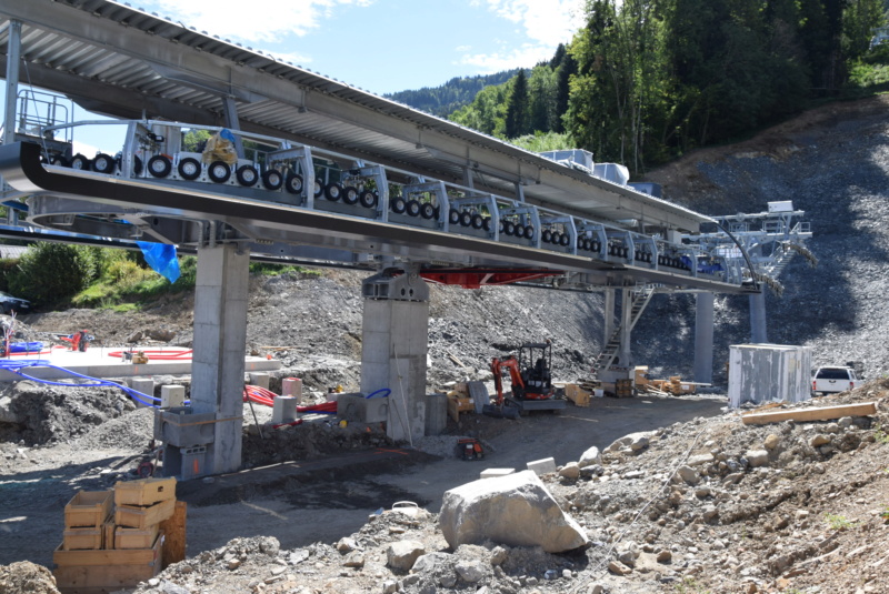

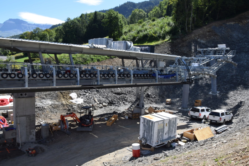

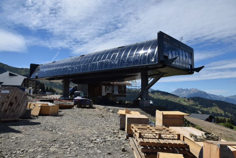

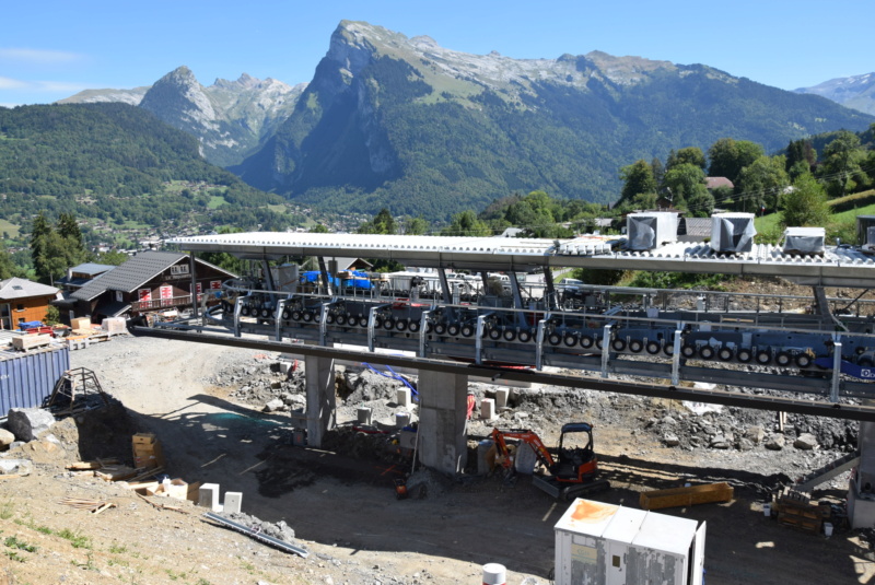

C'est parti pour un nouveau suivi de chantier sur la construction de la télécabine débrayable de Vercland (Saix) à Samoëns! Le chantier avance bien, les pylônes sont en place, ils ont été héliportés durant l'été. Les deux gares sont bien avancés, notamment la G2 qui se situe sur le secteur de Samoëns 1600 - Les Saix, au cœur du domaine skiable. La structure de la gare, ainsi que la couverture sont en place, le chalet qui accueille les armoires de puissance/commande est en cours de finition.
Côté G1, le chantier est un peu moins avancé mais la structure de la gare, ainsi que les dispositifs de convoyeurs à pneus et le contour de gare sont en place, il manque encore à installer les vitres, à réaliser les réglages, et à construire le chalet.
Rappelons que cet appareil est un axe très important sur le domaine skiable du Grand Massif, car il permet non seulement de convoyer les clients du village de Vercland au domaine skiable, mais également de desservir la piste rouge Grand Crêt.

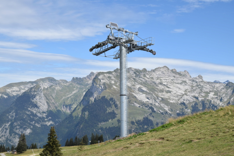

J'ajoute que tous les pylônes sont équipés d'un panneau solaire, et que le moteur se trouve en gare amont. RDV cet hiver pour tester ce nouvel appareil!
Passons maintenant aux photos du chantier!
Et on commence avec la gare aval, qui se trouve sur le village de Vercland:

Les pylônes 1 et 2:
Le pylône 12:
Le pylône 13:

Super reportage !! Je suis vraiment impatient de la prendre cette hiver pour remontée de la piste rouge de grand crêt !
J'ai juste 3 petites questions ( Peut-être toute bêtes ... )
1) Pourquoi il y a un panneau solaire sur tout les pylônes ?
2) Pourquoi la poulie retour est autant incliné ? Pourquoi n'est t'elle pas parallèle au reste ? ou c'est juste un effet d'optique sur la photo ?
3) Dans les photos de la G2 (sommet), pourquoi il y a une chaise au milieu du champs ?

Salut léo!! Ah j'espère que tu nous ramèneras des photos alors!
D'ailleurs je suis passé pas loin du Mont Saxonnex, j'ai vu le panneau sur la route
Alors la 1 je sais pas trop , perso je pense que c'est pour le fonctionnement des lignes de sécu (il n'y aura peut être pas de ligne aérienne mais en radio, après c'est une supposition)
2- C'est comme sur toutes les RM débrayables, ta poulie est sur le lorry et il y a un angle pour que le câble aille vers les galets de dérivation avant l'embrayage
3- Ahah c'est pour que j'admire le chantier à longueur de journée
, non en vrai c'est une chaise pour les parapentistes comme c'est un décollage.

D'accord je n'avais jamais fait attention pour la poulie, j'ai déjà travailler sur du TSD mais tout était parallèle ( il me semble ) ...
