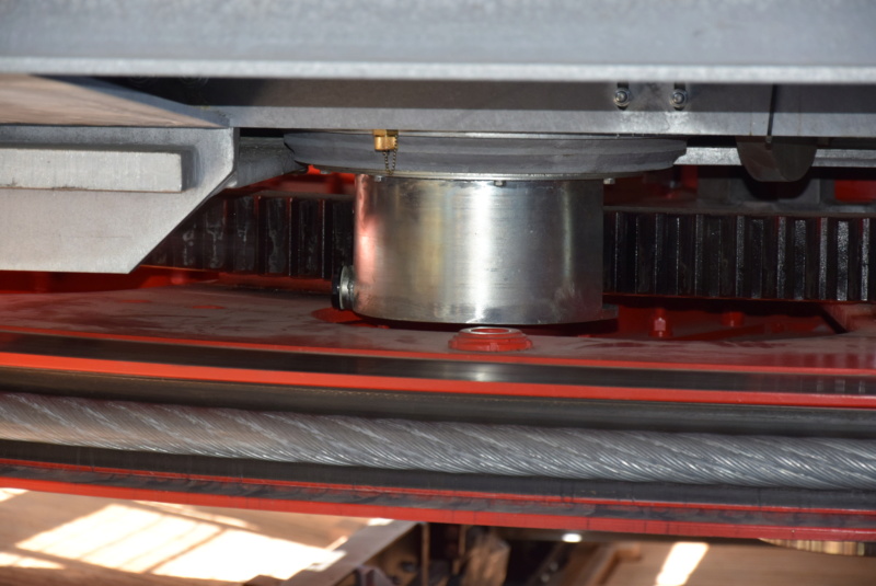

Sur les télésièges et télécabines débrayables Poma, la poulie motrice peut se désaccoupler de l'arbre qui provient du moteur principal. Ceci permet, en cas de problème technique sur la motorisation de désaccoupler le moteur de la poulie, afin de permettre l'évacuation de la ligne grâce aux moteurs de secours.
Comment cela fonctionne?
Sous la poulie motrice, on distingue cette bague jaune, qui comporte un ensemble de dents qui sont emboitées les unes dans les autres dans le fonctionnement normal (avec le moteur principal). En cas de soucis, la partie basse peut être dévissée et descend un peu, afin que les dents ne soient plus emboitées. A ce moment, l'axe de motorisation n'entraine plus la poulie motrice, qui peut alors tourner librement. Attention: Lors de cette opération, les freins doivent être serrés afin que l'appareil ne parte pas en marche arrière...
Désaccouplement poulie motrice TSD/TCD Poma Dsc_3363
Après cette étape de désaccouplement, la motorisation de secours peut être utilisée, au préalable, il faudra faire engrainer la roue dentée de l'axe du moteur de secours avec la couronne dentée sur la poulie motrice:
