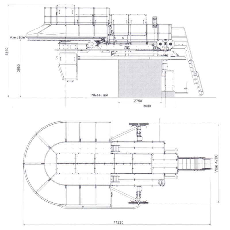

Dimensions:
Longueur gare: 11.22m
Largeur voie: 4.7m
Course entre l'axe poulie motrice et le début du massif: Max 6.352m / Mini 4.352m
Hauteur totale: 5.84m
Hauteur sol/gorge poulie: 3.65m
Longueur massif béton: 2.75m / 3.6m
