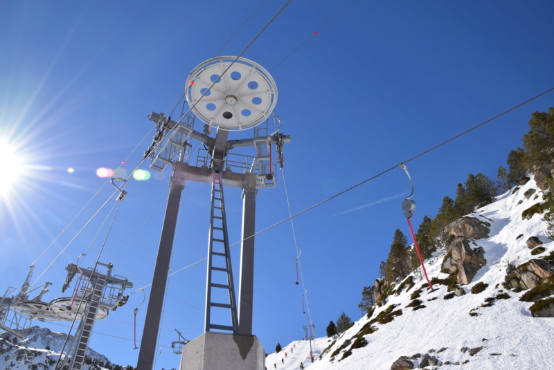

Sur certaines installations, des pylônes d’angle peuvent être installés, afin d’effectuer un tournant sur la ligne, ce qui peut s’avérer très pratique dans certains  cas. Le téléski est l’installation où l’on compte le plus de pylônes d’angles car ils  sont beaucoup moins complexes que sur un TSF par exemple.
Les pylônes des téléskis débrayables P82-tk10
Afin d’être plus résistants, les pylônes d’angle sont souvent double-fût ou équipés d’une jambe de force. Sur la photo ci-dessus, le câble passe sur le même pylône (montée et descente), mais dans certains cas, le câble emprunte  un tout autre parcours que les skieurs à la montée, en ligne  droite, parfois plus économique.
