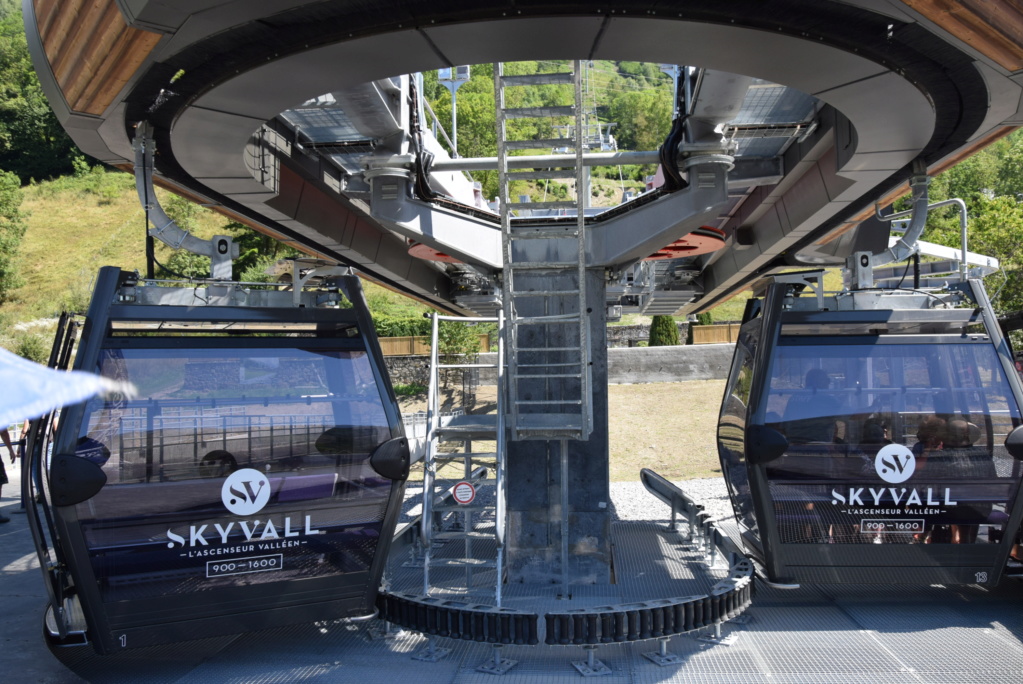

La particularité de l'installation est d'être équipée d'un dispositif de rangement des cabines en gare, en effet, afin de stocker les véhicules pour les protéger des intempéries, la station a souhaité équiper la TCD Skyvall du dispositif d'embrayages pneumatiques de Poma pour ranger les véhicules sous les gares. L'appareil est également équipé d'une voie de garage en gare aval, cette voie sera prolongée dans les années à venir, lorsque le débit sera augmenté grâce à de nouvelles cabines.

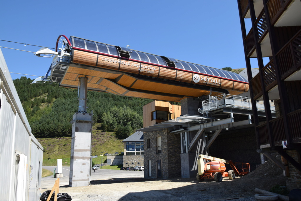

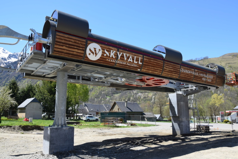

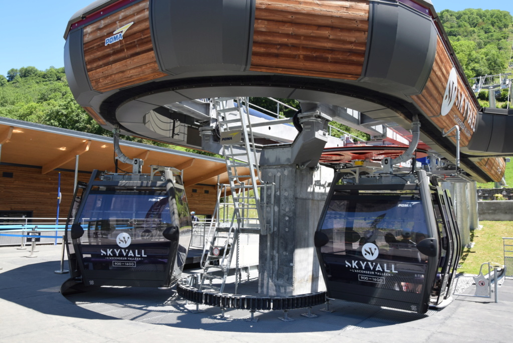

On commence avec quelques photos de la G1, située à Loudenvielle:
Télécabine débrayable 10 places (TCD10) Skyvall - Peyragudes / Loudenvielle Dsc_2570

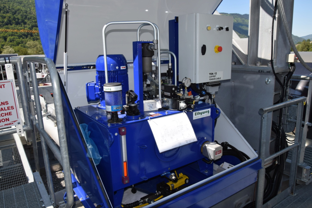

La centrale de tension:
Télécabine débrayable 10 places (TCD10) Skyvall - Peyragudes / Loudenvielle Dsc_2644

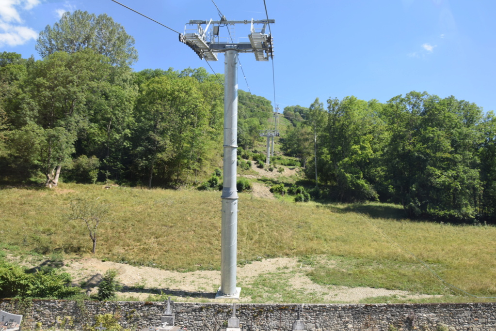

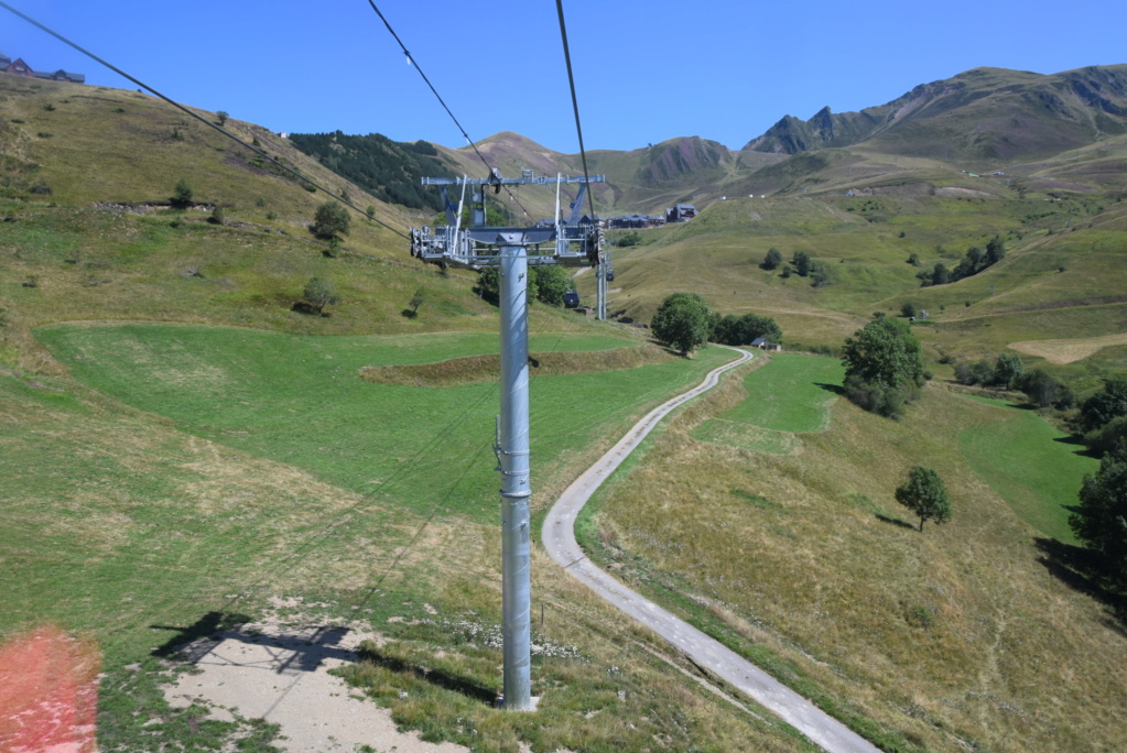

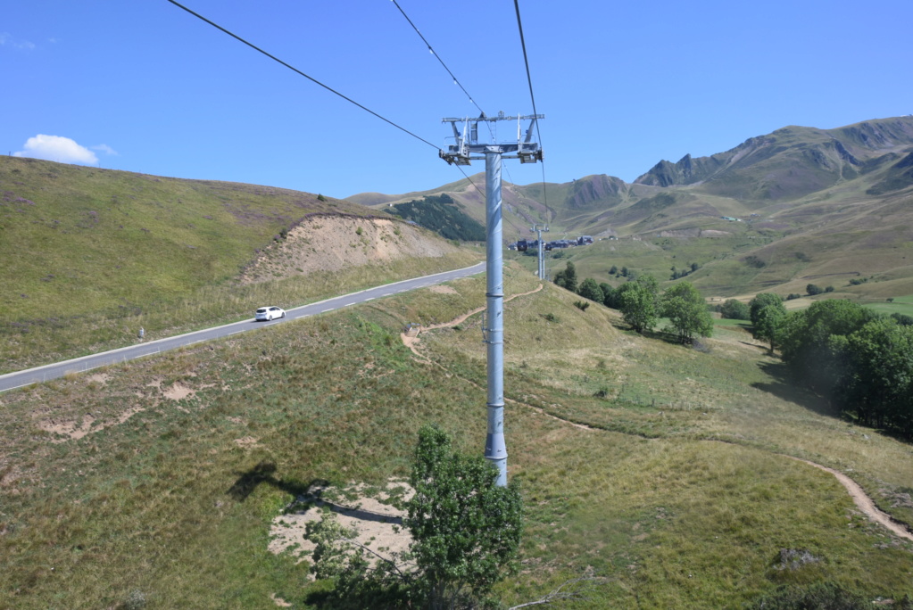

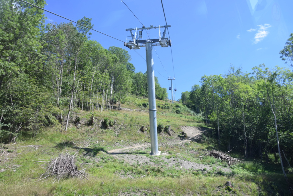

Les Pylônes 1, 2 et 3:
Télécabine débrayable 10 places (TCD10) Skyvall - Peyragudes / Loudenvielle Dsc_2572
Télécabine débrayable 10 places (TCD10) Skyvall - Peyragudes / Loudenvielle Dsc_2581
Télécabine débrayable 10 places (TCD10) Skyvall - Peyragudes / Loudenvielle Dsc_2604
Télécabine débrayable 10 places (TCD10) Skyvall - Peyragudes / Loudenvielle Dsc_2582
Télécabine débrayable 10 places (TCD10) Skyvall - Peyragudes / Loudenvielle Dsc_2583
Télécabine débrayable 10 places (TCD10) Skyvall - Peyragudes / Loudenvielle Dsc_2586
Télécabine débrayable 10 places (TCD10) Skyvall - Peyragudes / Loudenvielle Dsc_2585
Télécabine débrayable 10 places (TCD10) Skyvall - Peyragudes / Loudenvielle Dsc_2584
Télécabine débrayable 10 places (TCD10) Skyvall - Peyragudes / Loudenvielle Dsc_2587
Télécabine débrayable 10 places (TCD10) Skyvall - Peyragudes / Loudenvielle Dsc_2589
Télécabine débrayable 10 places (TCD10) Skyvall - Peyragudes / Loudenvielle Dsc_2588
Télécabine débrayable 10 places (TCD10) Skyvall - Peyragudes / Loudenvielle Dsc_2592
Télécabine débrayable 10 places (TCD10) Skyvall - Peyragudes / Loudenvielle Dsc_2590
Télécabine débrayable 10 places (TCD10) Skyvall - Peyragudes / Loudenvielle Dsc_2591
Télécabine débrayable 10 places (TCD10) Skyvall - Peyragudes / Loudenvielle Dsc_2593
Télécabine débrayable 10 places (TCD10) Skyvall - Peyragudes / Loudenvielle Dsc_2595

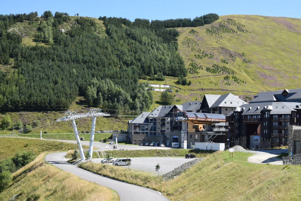

Les Pylônes 22 et 23:
Télécabine débrayable 10 places (TCD10) Skyvall - Peyragudes / Loudenvielle Dsc_2651

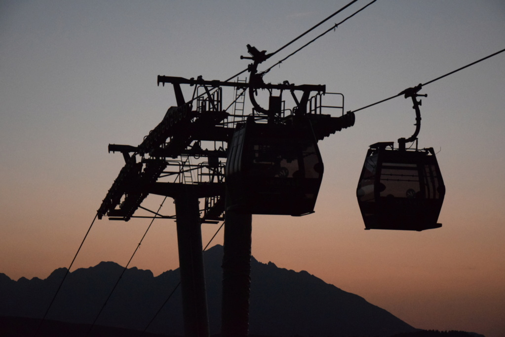

Les derniers pylônes au coucher de soleil:
Télécabine débrayable 10 places (TCD10) Skyvall - Peyragudes / Loudenvielle Dsc_4870

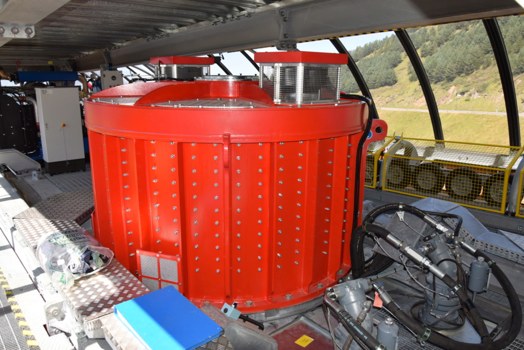

On commence avec le moteur Direct Drive:

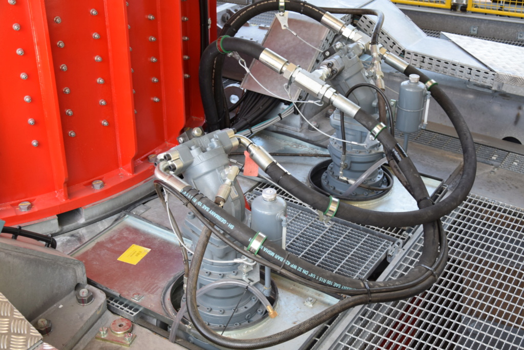

Entrainement de secours:
Télécabine débrayable 10 places (TCD10) Skyvall - Peyragudes / Loudenvielle Dsc_2630

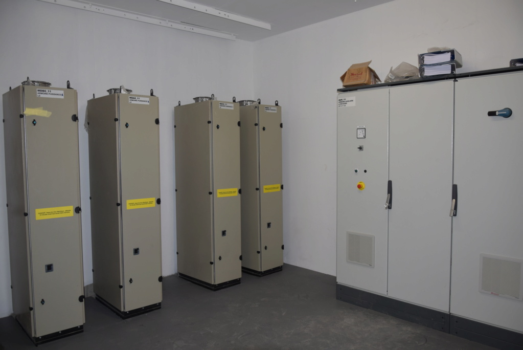

Les armoires de puissance:
Télécabine débrayable 10 places (TCD10) Skyvall - Peyragudes / Loudenvielle Dsc_2638

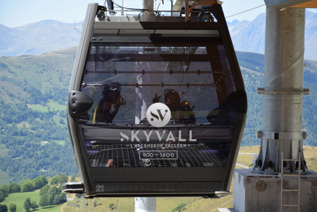

Les véhicules
Cabines de 10 places construites par Sigma, une filiale du groupe Poma:
Télécabine débrayable 10 places (TCD10) Skyvall - Peyragudes / Loudenvielle Dsc_2626
