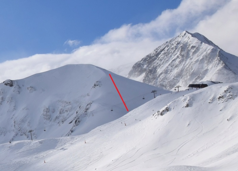

La situation du projet sur un plan, on distingue bien la gare amont du TSD6 Serre Doumenge:

Type d'installation: TKE (Téléski à enrouleurs)
Débit: 1000 p/h
Dénivelé: 137.20m
Longueur suivant pente: 404.49m
Longueur horizontale: 354m
Vitesse: 2.5m/s
Type de lâcher: à distance (15m en aval de la G2)
Durée du parcours: 2.7min
Distance entre 2 véhicules: 9.0m
Nombre d'agrès en ligne: 90
Diamètre câble: 16.0mm
Tension: 5200daN
Puissance motorisation: 46kW
Diamètre poulie motrice: 2.5m
Couple maxi: 2166m.daN
Altitude de la gare aval: environ 2222.41m
Altitude de la gare amont: environ 2357m
Coût du téléski: environ 543 000€
La station a choisi comme type d'appareil un téléski à enrouleurs (TKE), en effet, l'impact visuel et environnemental d'un TKE est beaucoup moins important que l'implantation d'un télésiège. De plus, le projet se situe à plus de 2300m d'altitude, ce qui implique que la hauteur de neige varie beaucoup au cours de la saison, l'enrouleur permet de palier à cette problématique en s'adaptant parfaitement à la hauteur du terrain.

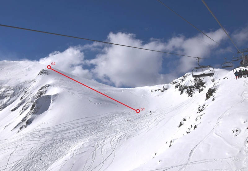

Une autre vue de la future ligne, et de la G2 du TSD6 Serre Doumenge:

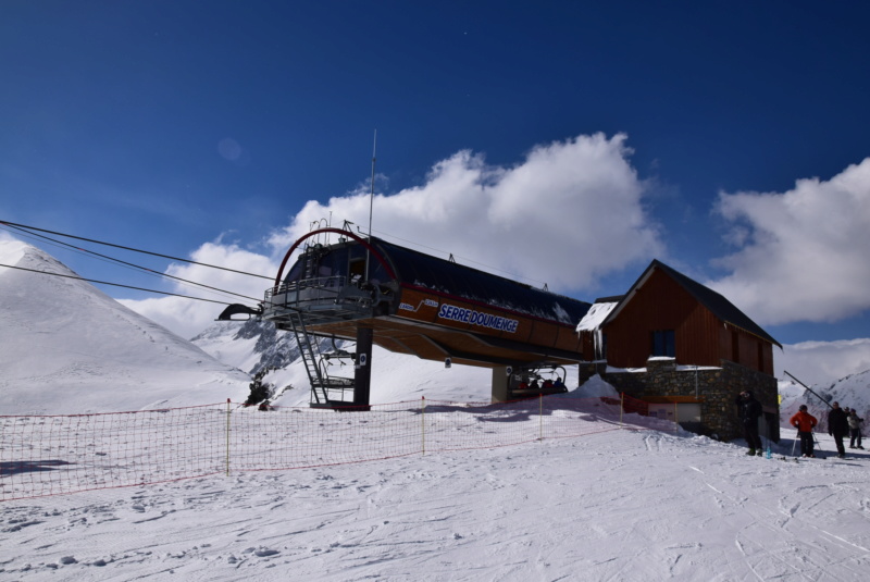

J'ajoute deux photos de la gare amont du télésiège Serre Doum, qui se situe juste à côté de la future gare aval du téléski.

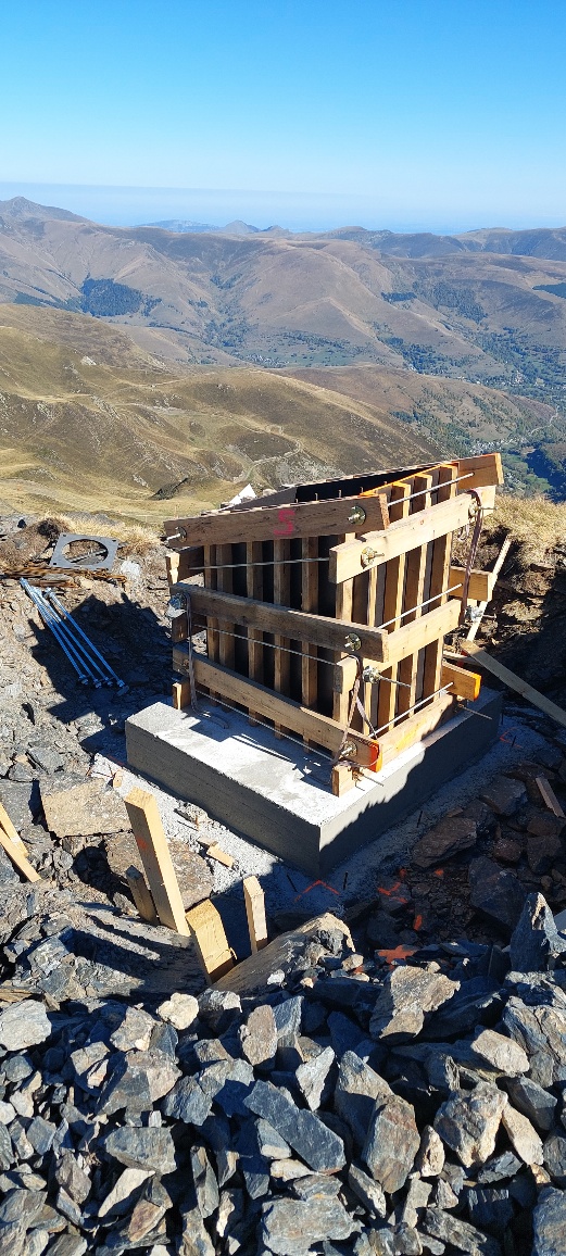

Quelques photos prises le 05 octobre 2022.
L'ensemble des massifs du nouveau téléski ont été coffrés, et le coulage devrait avoir lieu ce vendredi.

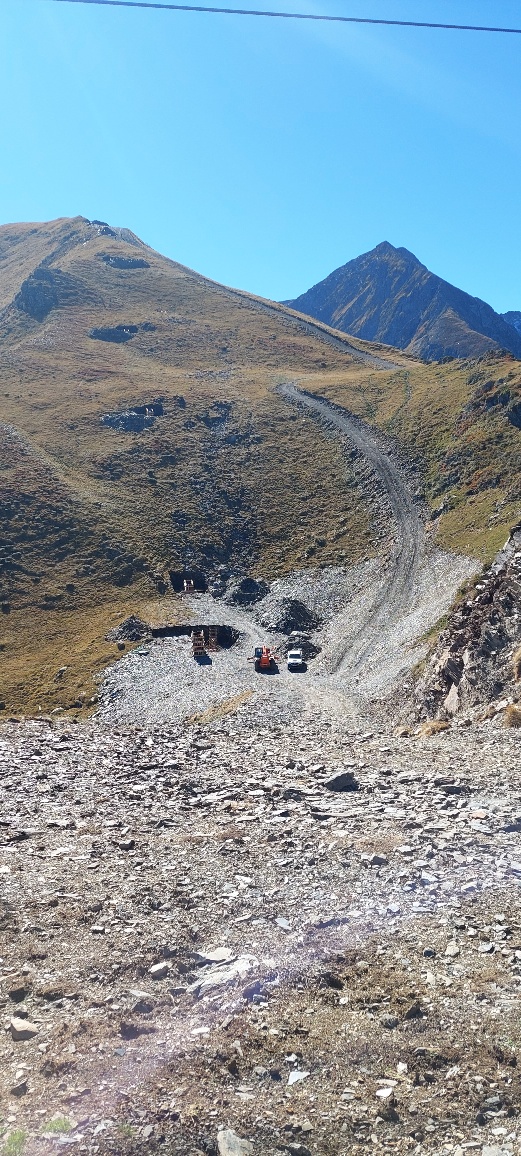

On commence avec l'agrandissement de la piste d'accès à la Vallée Blanche.
