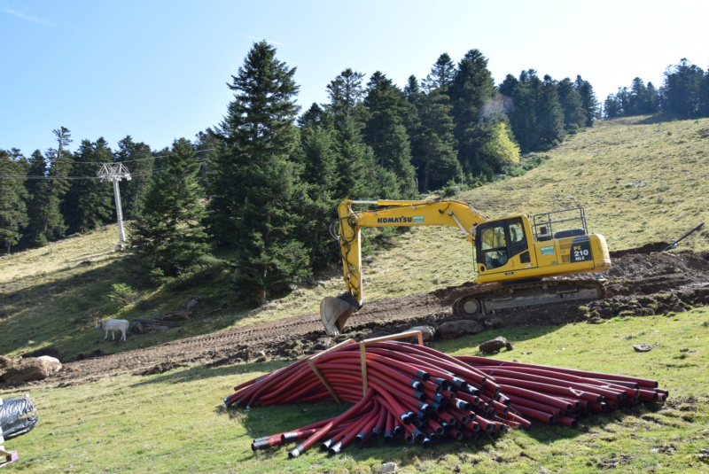

Il s'agit de l'étape la plus significative du projet. Dans un premier temps, les tranchées sont creusées en bordure de pistes, celles-ci accueilleront les conduites d'eau, d'air mais aussi les câbles électriques nécessaire à l'alimentation et à la commande de vannes.
La construction d'un réseau de neige de culture Dsc_2468   La construction d'un réseau de neige de culture Dsc_2467
Pendant ce temps, les éléments constitutifs de l'installation sont acheminés sur site et stockés avant d'être installés (pompes, enneigeurs...). Lorsque les tranchés sont terminées, on installe les conduites d'eau et d'air ainsi que les gaines qui vont accueillir les câbles électriques. On place en suite les regards en béton ou en fibre, ces derniers permettront le raccordement des enneigeurs au réseau souterrain.
