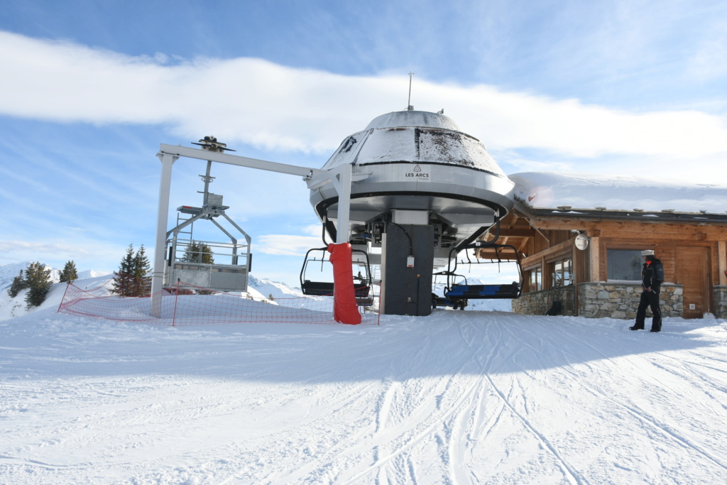

Construit par Doppelmayr en 2018, le TSD4 Comborcière remplace un ancien télésiège fixe, ayant un débit devenu trop faible pour ce secteur. Afin de présenter le nouveau télésiège de Comborcière, voici l'interview de Fabrice B. Chef de projet aux Arcs (ADS) - ITW réalisé par Admin.
"Le télésiège débrayable 4 places de Comborcière remplace l'ancien télésiège fixe 3 places du même nom. Le but de cet investissement était de rapprocher la gare aval du TS Comborcière de celle du télésiège débrayable Pré St Esprit, ainsi, la nouvelle G1 a été décalée de 150m afin de créer une zone complète pour améliorer le parcours des skieurs. Le nouveau TSD a un débit supérieure à l'ancienne installation, il propose un débit d'environ 2400p/h contre 1300 auparavant, ceci a donc permis d'améliorer le retour vers le secteur Arc 1600.
La nouvelle installation s'inscrit dans le réaménagement de toute la vallée de l'Arc, qui avait commencé avec le TSD Pré St Esprit, la neige de culture ainsi que l'élargissement de la piste bleue de la vallée de l'arc."
Télésiège débrayable 4 places (TSD4) Comborcière - DOPPELMAYR 65910611
"Pour cette remontée mécanique, l'exploitant, ADS, a racheté un appareil d'occasion qui était installé à Val Thorens (TSD Portette), et qui avait une vingtaine d'année. L'installation a été entièrement démontée et reconditionnée, le constructeur a changé toutes les pièces mécaniques et pièces d'usures: bandages, roulements, axes de balanciers, courroies... Le nouvel appareil est entièrement repeint, les habillages de gares ont été refaits afin de parfaitement s'intégrer au parc de remontées mécaniques en place."

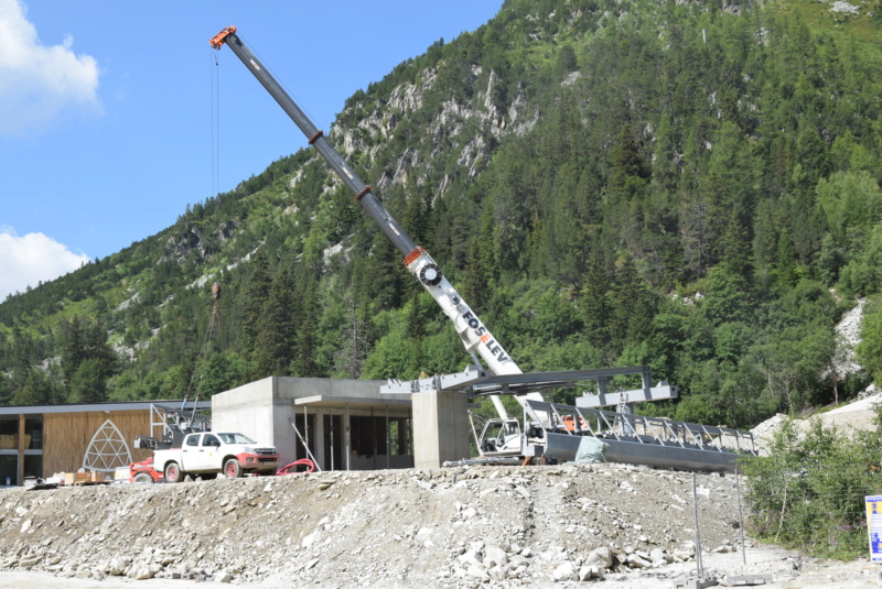

La construction du TSD4 Comborcière
Avant de passer aux photos de l'appareil, voici quelques images du chantier, réalisées par Admin en Juillet 2018.
Retrouvez le suivi du chantier à cette adresse: https://forum.stationsdeski.net/t2680-construction-telesiege-debrayable-comborciere-les-arcs-tsd4
Pose de la poulie et des dispositifs de lanceurs et ralentisseurs:
Télésiège débrayable 4 places (TSD4) Comborcière - DOPPELMAYR Dsc_0912
Télésiège débrayable 4 places (TSD4) Comborcière - DOPPELMAYR Dsc_0311

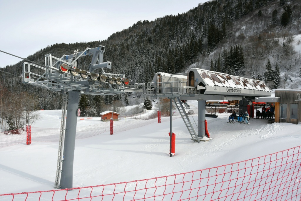

Commençons par la gare aval de la nouvelle remontée mécanique:
Télésiège débrayable 4 places (TSD4) Comborcière - DOPPELMAYR 66229210

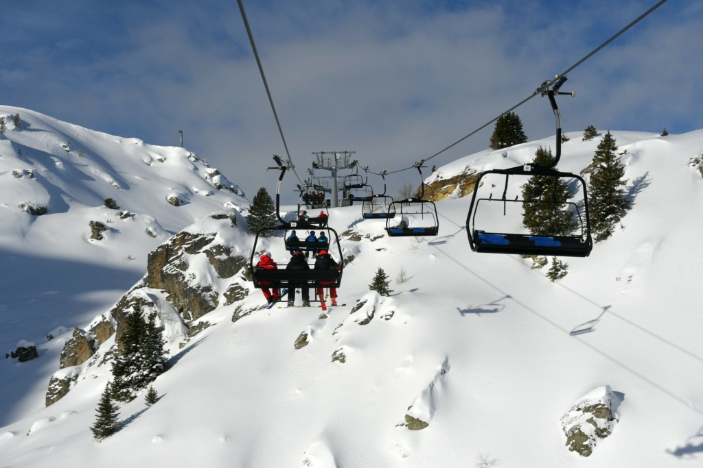

La ligne à partir du P2:
Télésiège débrayable 4 places (TSD4) Comborcière - DOPPELMAYR 66016810
Télésiège débrayable 4 places (TSD4) Comborcière - DOPPELMAYR 65775610
Télésiège débrayable 4 places (TSD4) Comborcière - DOPPELMAYR 66042410

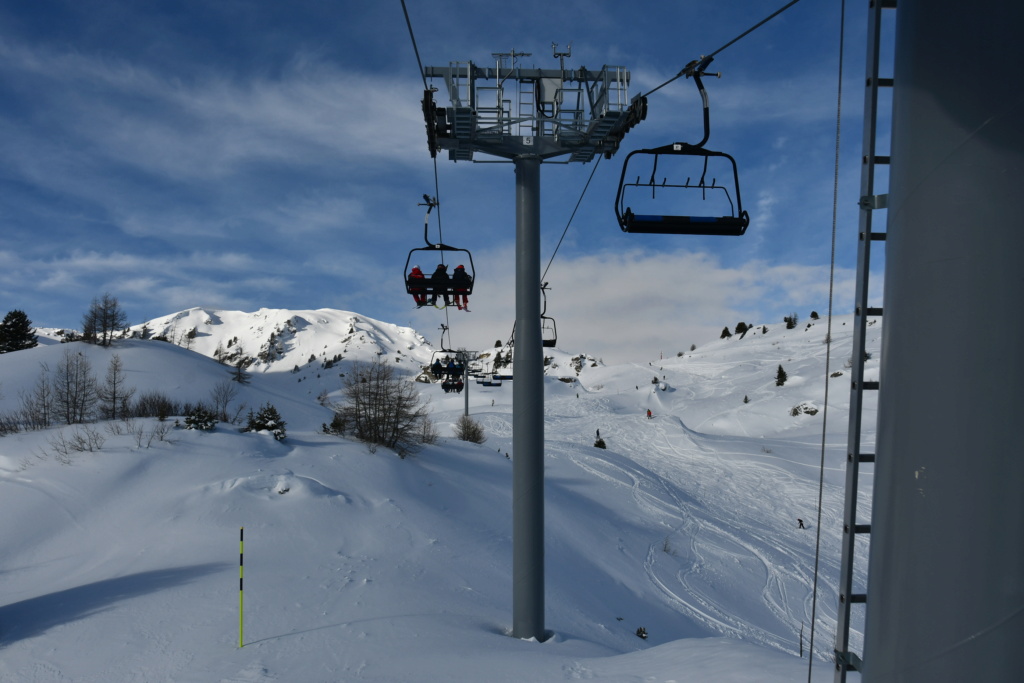

Les pylônes 4 et 5:
Télésiège débrayable 4 places (TSD4) Comborcière - DOPPELMAYR 65910610
Télésiège débrayable 4 places (TSD4) Comborcière - DOPPELMAYR 66059410
Télésiège débrayable 4 places (TSD4) Comborcière - DOPPELMAYR 65817910
Télésiège débrayable 4 places (TSD4) Comborcière - DOPPELMAYR 66384710
Télésiège débrayable 4 places (TSD4) Comborcière - DOPPELMAYR 66483410

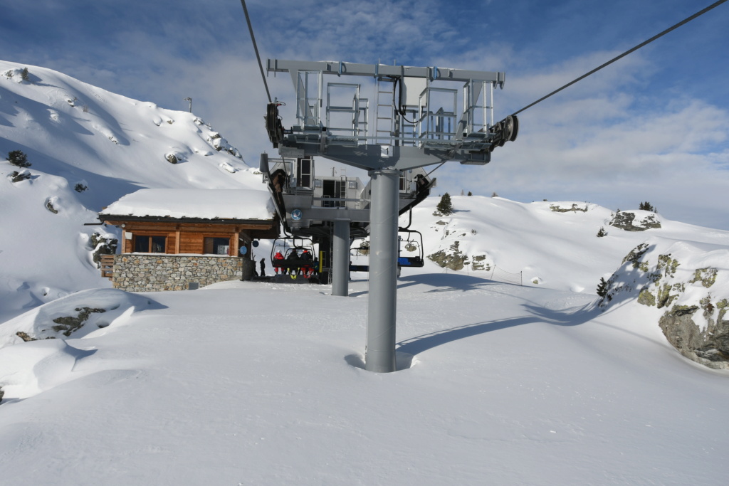

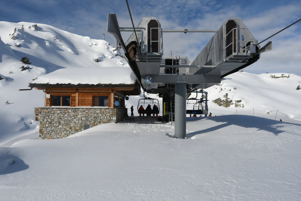

Le débarquement:
Télésiège débrayable 4 places (TSD4) Comborcière - DOPPELMAYR 66441510
Télésiège débrayable 4 places (TSD4) Comborcière - DOPPELMAYR 66579410
