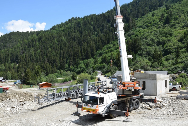

Voici quelques photos du chantier aux Arcs ainsi que quelques précisions: tout d'abord, il s'agit bien d'un appareil reconditionné (TSD4) qui provient de Val Thorens. La gare avale, tout comme la gare amont sont en cours de montage, les lanceurs vont être installés dans les prochains jours, RDV la semaine prochaine pour la vidéo et plus de photos!

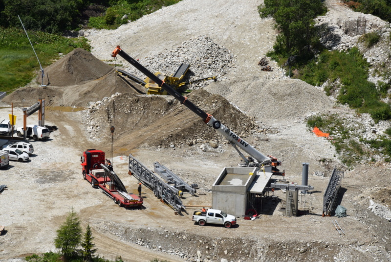

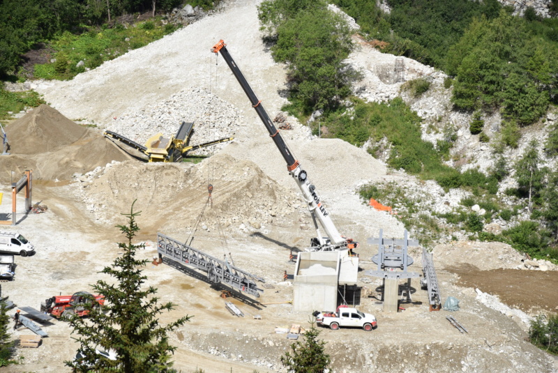

C'est parti pour un suivi du chantier de Comborcière sur une semaine de travail! Comme vous pourrez le voir, les équipes ont bien avancé la semaine dernière, la gare aval prend forme et les principaux éléments ont été montés
Commençons par une situation sur le secteur de la vallée de l'Arc, avec le TSD6 Pré St Esprit à gauche:
Arrivée de la poulie sur le chantier et déchargement du camion:

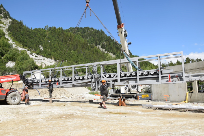

La mise en place des ralentisseurs et trains de roulements:

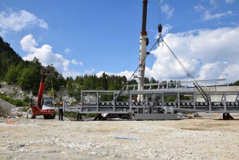

La gare est désormais bien avancée, les principaux éléments sont posés:
