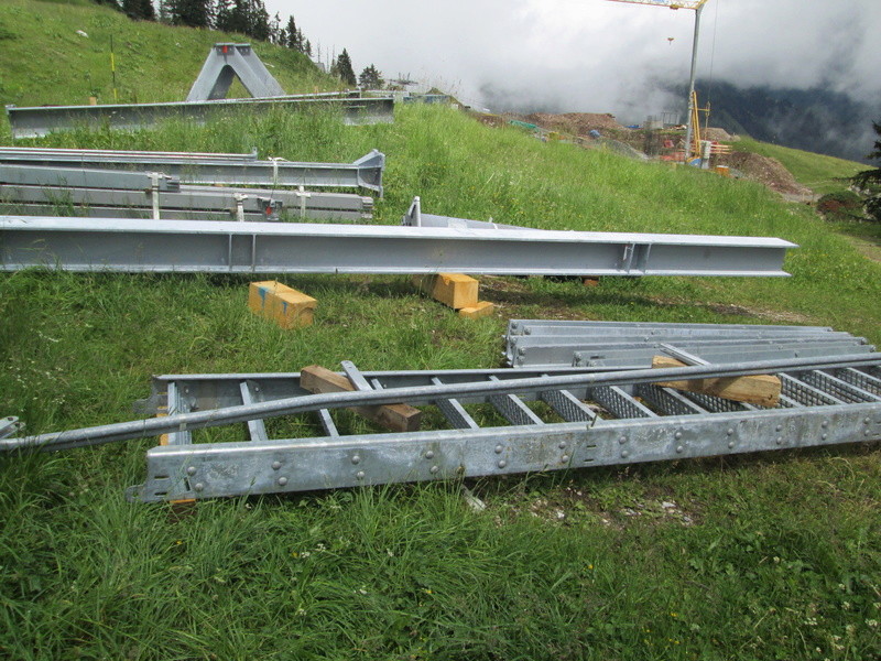

Le matériel de la gare. Constructeur :

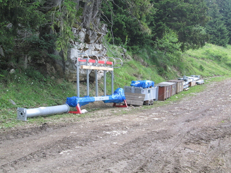

Matériel

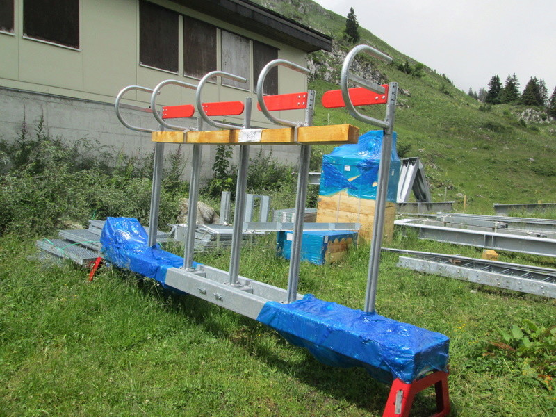

Matériel de la gare inter 2
Gare inter 2 Mayen

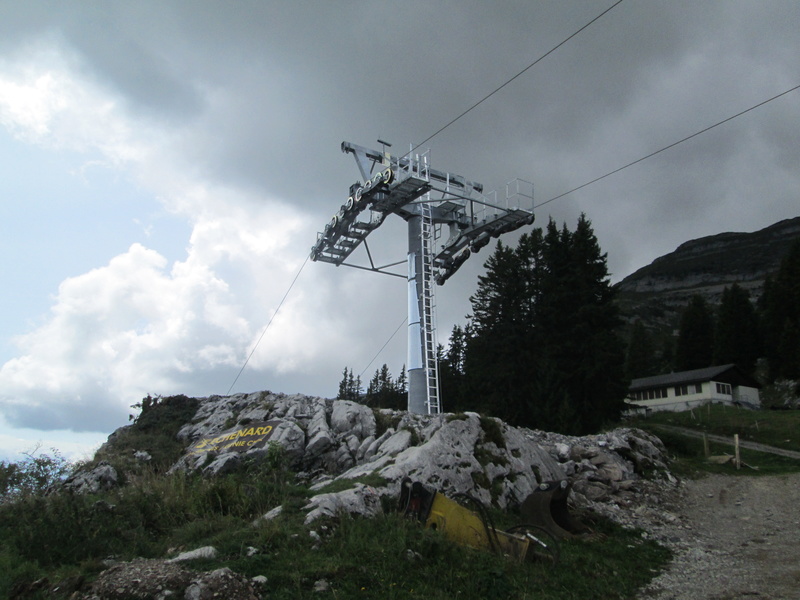

Commençons pas les embases des pylônes.
Embase P9
Embase P18
Dernière livraison de beton pour l'embase (J'ai une vidéo également )
Toutes les embases sont prêtes à recevoir leur pylône. Héliportation des pylônes normalement vendredi 4 août, je pense que c'est vrai car ils sont prêts et j'avait entendu dire que c'est cette fin de semaine.

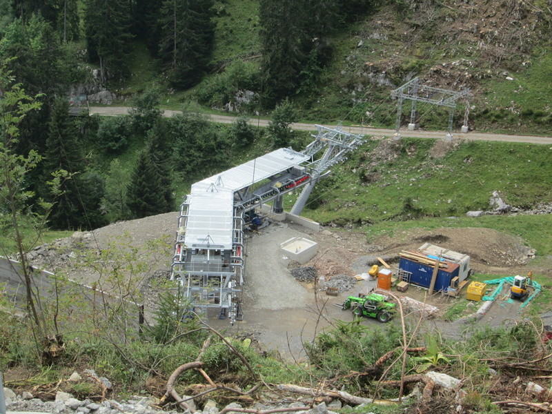

Passons à la gare des Fers :
La gare a bien avancé depuis mon dernier passage

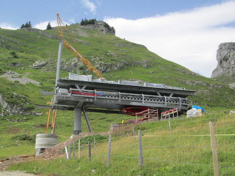

Gare retour Ai :
On aperçoit la gare terminus du TSD4 Leysin - Tête d'Ai (LTA)

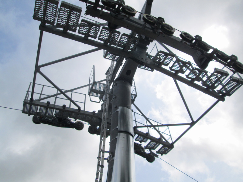

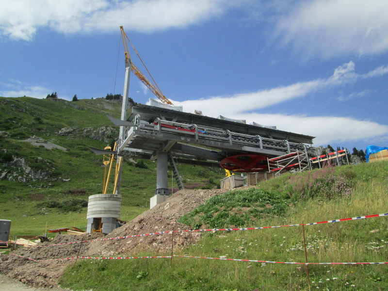

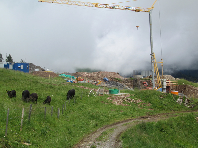

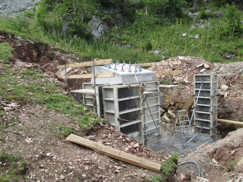

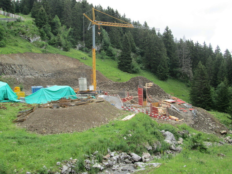

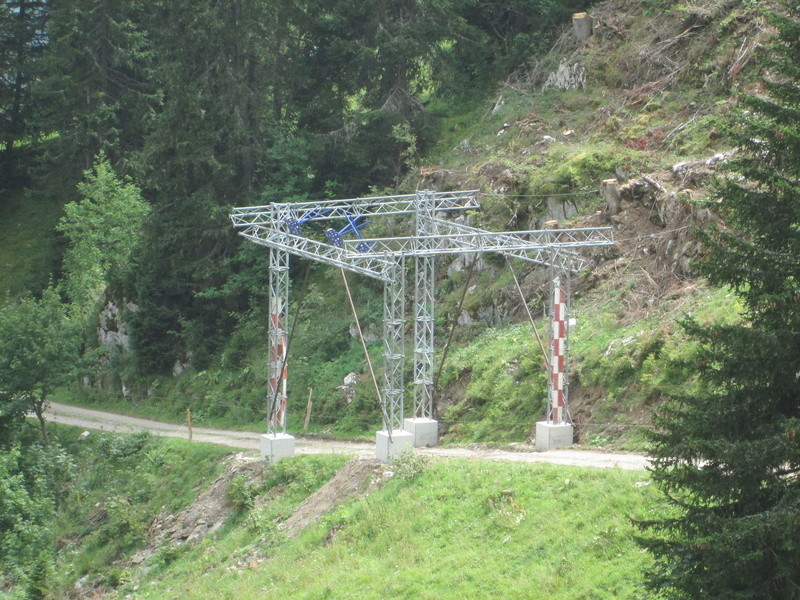

Je suis monté voir l'avancé des travaux. Petit rappel : Vendredi 4 et lundi 7 août 2017, Héliportage des pylônes et démontage des anciens pylônes.
Il y aura probablement deux câbles, un pour la partie Fers-Bryon et un deuxième pour Ai-Bryon. C'est à dire que la tension des câbles se fera au Fers et à Ai.

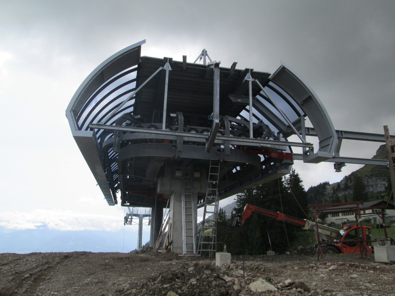

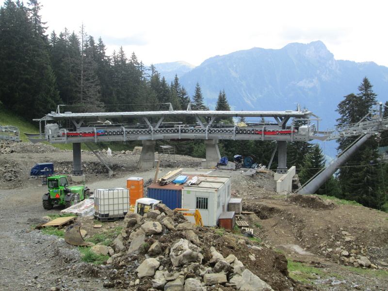

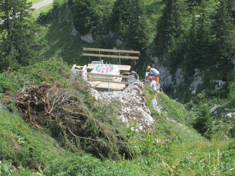

La gare des Fers est presque terminée. Les photos disent plus de 1000 mots
Elle fait penser aux gares des remontées mécaniques de Jagendörfer
La cabine de surveillance en construction ^^
Les vérins de tensions (Tension aux fers et à Ai)

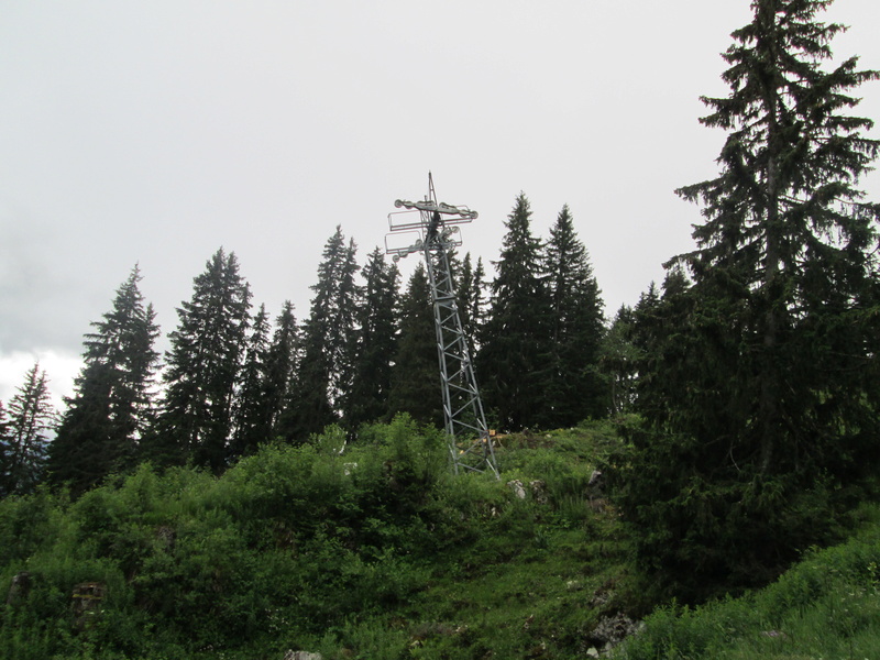

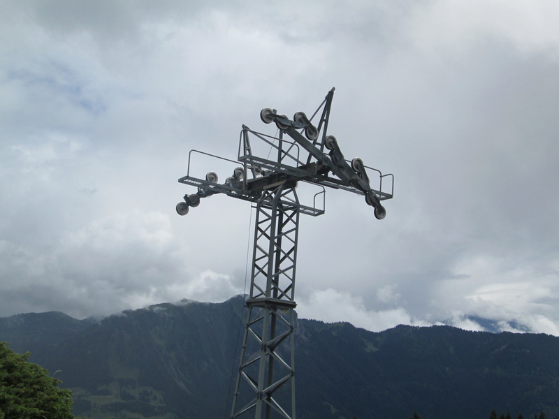

Pylône 1
P2, P3, P4
P2, on peut constater que le "pré-câble" est tiré
P3
P4 avec une sacrés inclinaison

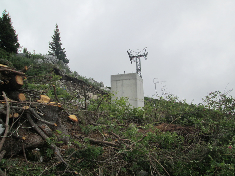

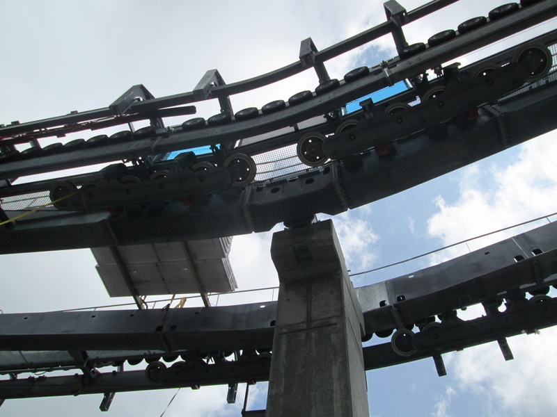

Gare intermédiaires de Bryon avec poulie double gorge (deux câbles)

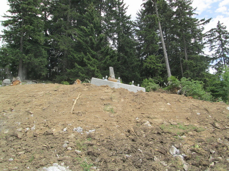

P7
Gare virage Mayen

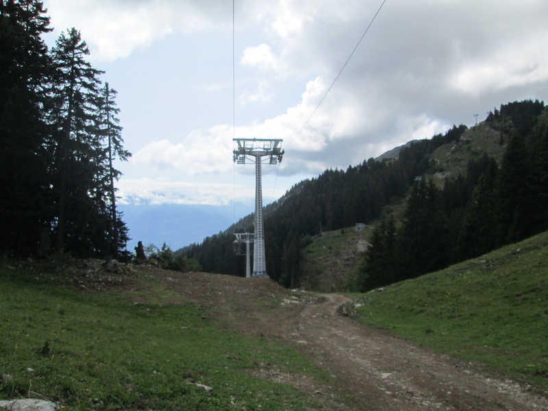

P15, P16, P17
P18

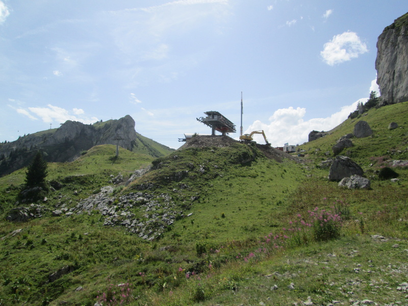

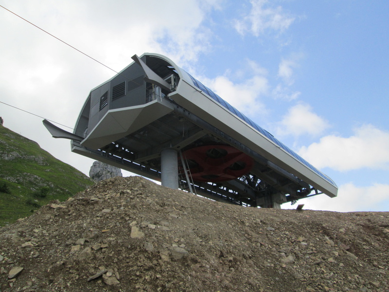

Gare Tête d'Ai
Arrivée de LTA (Leysin - Tête d'Ai)
Voilà les photos du jour.
Le câble final va bientôt être tiré. Probablement durant la semaine du 21 au 27 août.
Si vous avez des questions, n'hésitez pas à les poser, j'essaierai d'y répondre.
Bonne fin de dimanche et bonne semaine
Sébastien
