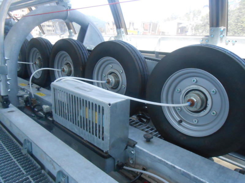

Les véhicules sont alors rangés les uns derrière les autres dans les deux gares. Le système ci-dessous permet de freiner les pneus et ainsi éviter que les sièges repartent sur la ligne.

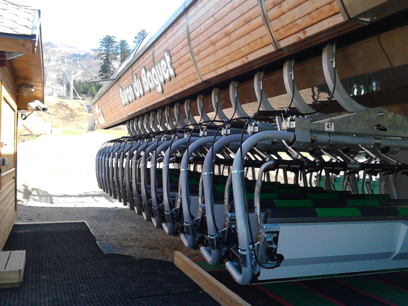

Et voici une photo des sièges rangés sous les gares:

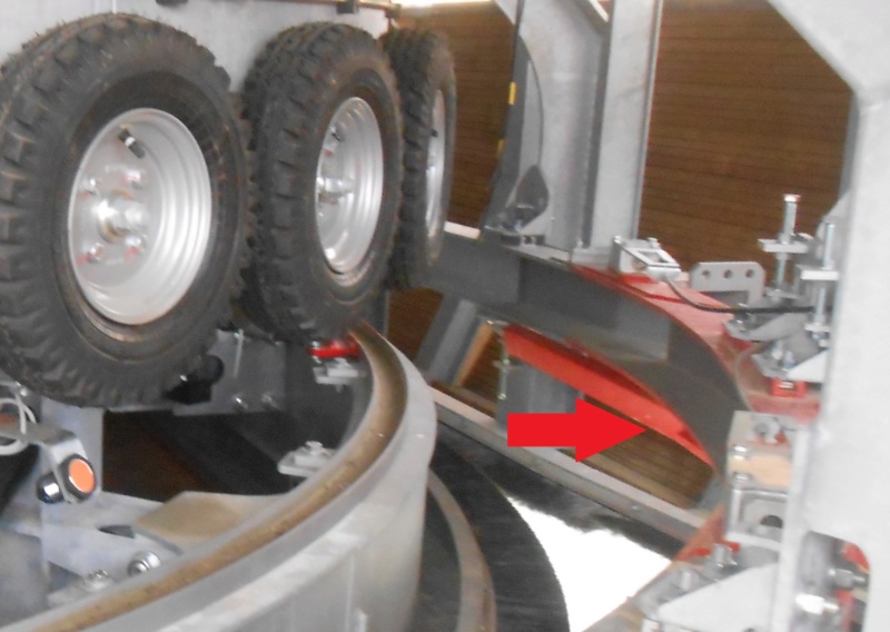

Le garage peut se situer à l’extérieur des gares, dans un bâtiment dédié. Afin de faire sortir les sièges de la gare, un aiguillage est placé à l’entrée ou à la sortie du contour sur l’ensemble des télésièges débrayables, même ceux qui n‘ont pas de garage. Il s’agit des rigoles sur lesquelles les roues de la pince roulent en gare, cet aiguillage se déplace afin de modifier la trajectoire des véhicules. Dans la majorité des cas, il n’y a qu’un aiguillage en gare, ce qui signifie que si les sièges rentrent en marche avant dans le garage, ils sortiront en marche arrière, ou inversement.
L’aiguillage est visible sur la photo ci-dessous en rouge.

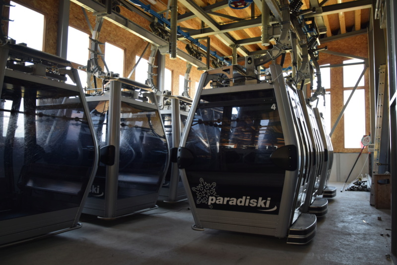

Un exemple de garage avec des cabines. Elles sont stockées dans un bâtiment accolé à la gare. En fonction du nombre de véhicules, le garage est plus ou moins grand.
