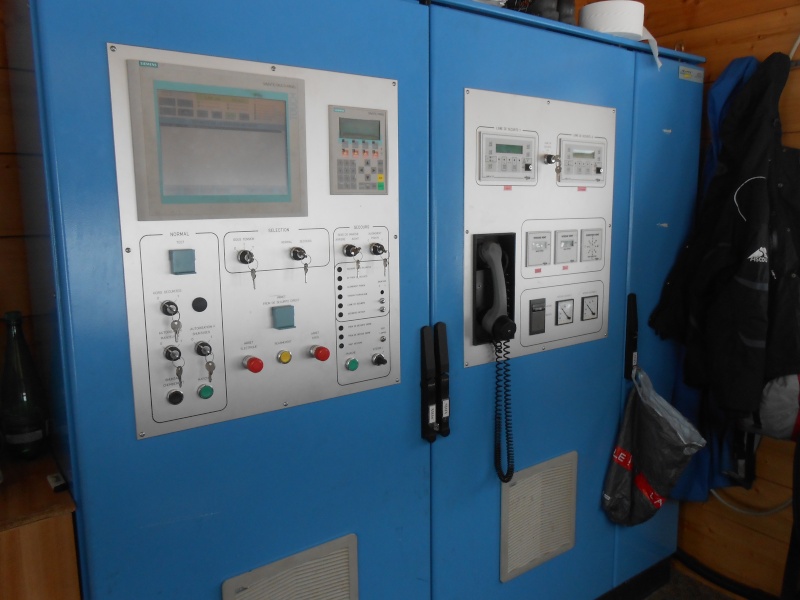

En gare motrice et en gare retour, le conducteur dispose d’un pupitre de commandes, visant à contrôler l’installation pendant l’exploitation. L’agent d’exploitation peut ainsi gérer l’ensemble des fonctionnalités de sa remontée mécanique grâce à des boutons. Sur certaines RM, ces derniers sont situés sur l’armoire de commande, tandis que certaines RM disposent de pupitres de commandes dernière génération, tactiles!

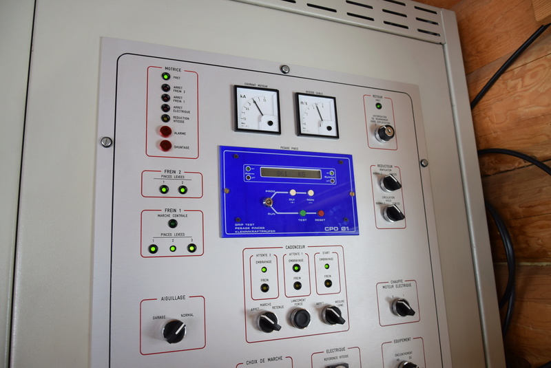

Voici tout d’abord une armoire de commande classique avec l’ensemble des fonctionnalités réunies avec des boutons:
Exploitation - Conduire un télésiège débrayable G2-tsd23
Sur ces photos, on retrouve:
- Le bouton pour l'aiguillage "garage" ou "normal", afin de faire partir les véhicules dans le garage ou de les faire continuer sur la ligne
- Les Boutons qui permettent d'arrêter la remontée mécanique (Freins: électrique, frein 1 et frein 2).
- Commandes du cadencement
- Marche avant / arrière
- Entretient / exploitation
- Potentiomètre de réglage de la vitesse du réducteur
- Petite ou grande vitesse
- Réarmement...

Il existe bien évidemment une grande diversité de pupitres de commandes, qui varient en fonction de la taille et du type de remontée mécanique, mais également du constructeur de l’appareil (ci-dessus Doppelmayr et dessous: Poma).
Exploitation - Conduire un télésiège débrayable Comman11
Il est possible de contrôler l’ensemble des informations grâce à des écrans situés sur le pupitre de commande. Le conducteur en gare amont peut aussi vérifier l’état de la gare avale, et inversement. Ceci peut s’avérer pratique lors des arrêts, de plus, des caméras peuvent être installées en option. Ainsi, si un skieur tombe à l’embarquement et que l’appareil s’arrête, l’opérateur en G2 pourra savoir pourquoi l’installation s’est arrêtée.

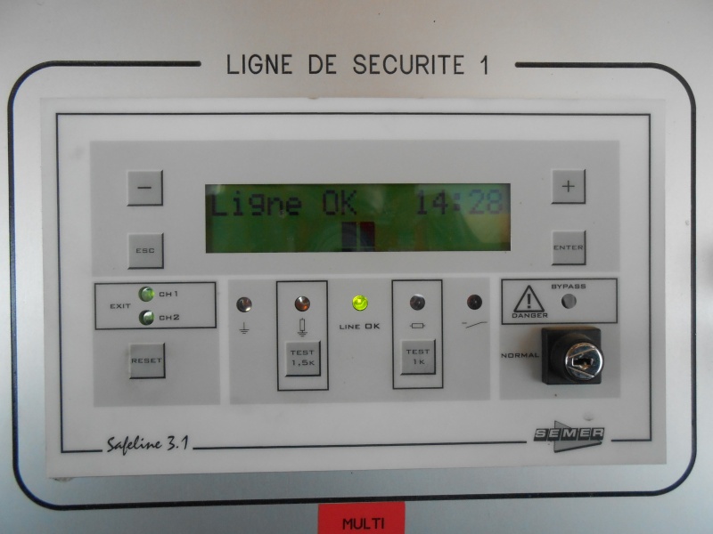

Ci-dessus, on distingue à droite de l’armoire de commande les voyants indiquant l’état de la ligne de sécurité, c’est à dire les capteurs disposés sur les pylônes tout au long de la ligne. Retrouvez plus de détails sur la ligne de sécu ici: https://forum.stationsdeski.net/t1651-les-lignes-de-securite-des-remontees-mecaniques
Sur certains appareils, ce module est numérique, les informations s’affichent sur un écran délivrant les informations et permettant d’effectuer les tests.
