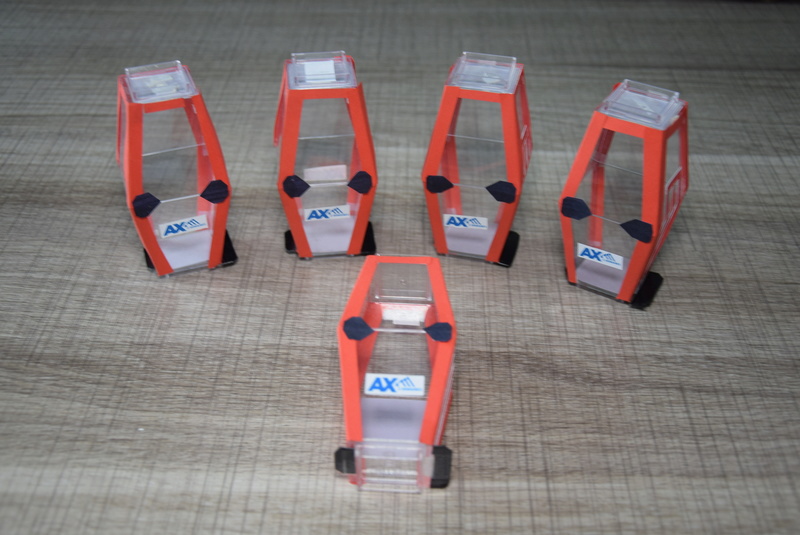

Pour ceux qui ne souhaiteraient pas acheter des cabines miniatures, voici un petit tutoriel pour fabriquer vous-même vos véhicules à l'échelle souhaitée!
Pour fabriquer ces cabines vous aurez besoin du matériel suivant:
 - Des verrines qui se trouvent au rayon cuisine de votre supermarché (Selon la forme des verrines, vous pourrez obtenir des cabines Sigma ou Doppelmayr avec des formes plus ou moins arrondies).
 - Du papier coloré pour les montants
 - Du scotch double face
 - De la colle
Commençons par assembler les deux verrines à l'aide de colle. Il faudra en suite découper des bandes de papier coloré (couleur au choix) pour créer les montants des véhicules. Vous pourrez également dessiner au marqueur les portes sur les cotés, enfin, il ne vous reste plus qu'à ajouter un logo si vous le souhaitez ou d'éventuels marches-pieds avec du papier noir ou du plastique.
Et voici le résultat en image:
Fabriquer ses cabines miniatures Dsc_0124
Fabriquer ses cabines miniatures Dsc_0123
N'hésitez pas à nous poster vos propres réalisation ci-dessous!

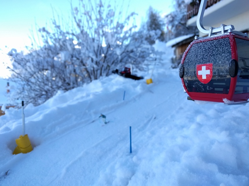

Bonjour,
j'ai construit ce matin une cabine comme sur le tuto d'Admin mais en assemblant les verrines avec du scotch et en faisant la couleur avec de la peinture. Concernant la pince, j'ai utilisé un fil électrique que j'ai tordu au bout ... Voilà le résultat en photos:Fabriquer ses cabines miniatures 35017311
Fabriquer ses cabines miniatures F6fc2811
Fabriquer ses cabines miniatures 5e672511Fabriquer ses cabines miniatures Bc77b111
Fabriquer ses cabines miniatures E4953411
