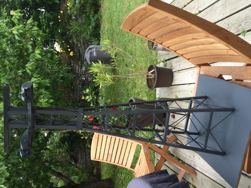

En revanche, ce qui n'est pas dans cette vidéo (car cela n'était pas encore construit Razz ) c'est le pylône que voici :
Construction de remontées miniatures Img_4710
(désolé pour ceux qui ont un torticolis Very Happy )
Construction de remontées miniatures Img_4711
Tout est en bois, j'ai utilisé des pics à brochette pour faire les barres transversales.
