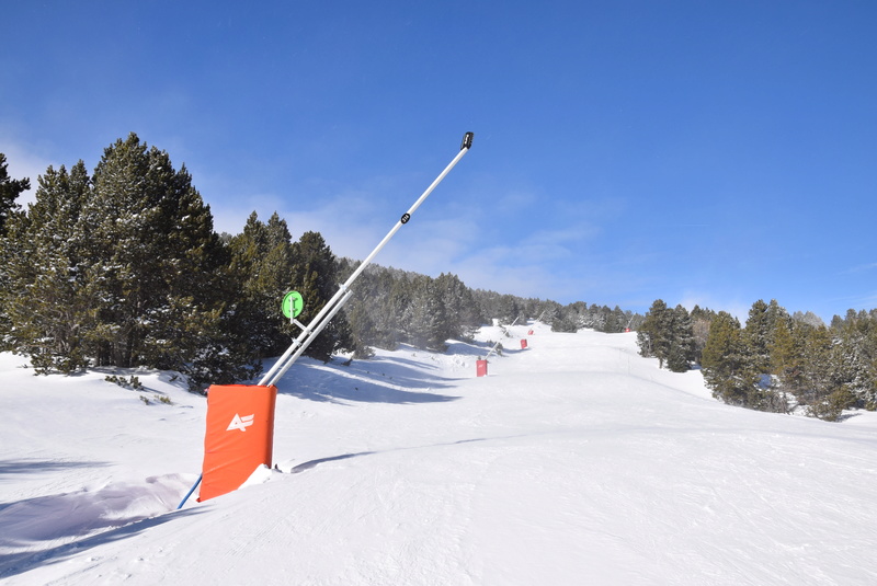

Bonjour CB06,
Il existe de nombreuses différences entre les perches ou enneigeurs bi-fluides et les ventilateurs ou enneigeurs monofluides, même si leur but reste le même: produire une neige de culture de qualité!
Coté tarif, tout d'abord, les perches sont moins chères à l'achat car moins sophistiqué pas de moteur, pas forcément de compresseur... Après, elles sont dépendantes d'une usine à neige qui va fournir de l'eau sous pression et de l'air comprimé (sauf si elles sont équipées de compresseur, notamment pour de petites installations).
Les Enneigeurs ventilateurs sont forcément plus chers car ils sont équipés de nombreux systèmes; hélice, moteurs, nombreuses bustes, station météo (en général),...
Au niveau des caractéristiques techniques, c'est également assez différent, les bi-fluides sont particulièrement adaptés aux pistes étroites et moyennes car la porté du jet est assez limité. Quant aux ventilateurs, ils sont capables d'atteindre des distances de projection de plus de 40m ce qui fait 80m au total en comptant la rotation du canon. Grâce à ce système de rotation, il y a moins d'enneigeurs sur la piste.
Pour ce qui est de la production de neige, un Sufag Compact Peak (ventilateur) peut produire 96m3/h et un sufag Taurus (Perche) peut produire 56m3/h de neige. La production diffère donc. Les nouveaux ventilateurs permettent également de démarrer la production à des températures plus élevées que les anciennes perches; -2°C environ.
Les enneigeurs sont donc implantés en fonction des besoins spécifiques des domaines skiables: largeur de piste, capacité d'enneigement... Ces deux solutions (perches et ventilateurs) permettent donc d'offrir des réponses adaptées en fonction des exigences du client.
