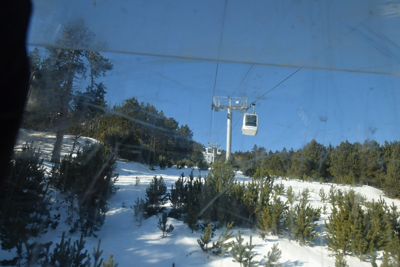

Le Pylône 4:Le Pylône 5:
Le P9:
Le P10:
Le P11:
Le P12:
Le P13:
Le P14:
Les pylônes 14, 15 et 16:
