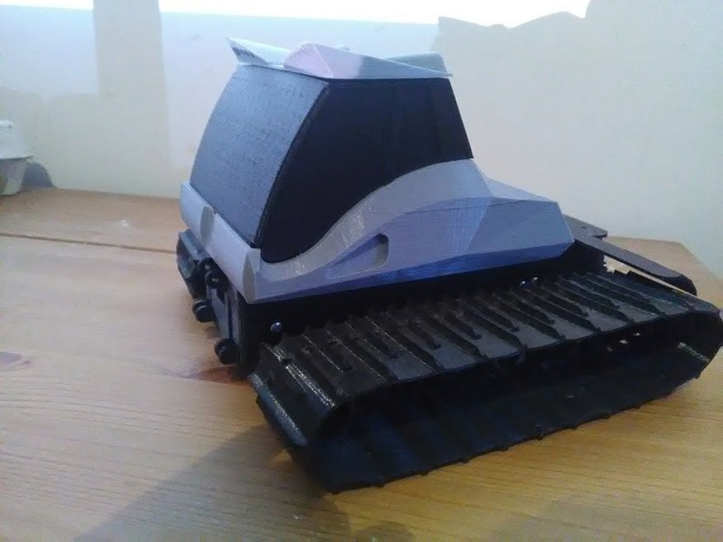

Nouveau sur le forum, je viens vous présenter ma dameuse rc que je développe et construit grâce à une imprimante 3d.
Elle est propulsé par 2 servos modifié. La lame sera fonctionnelle et la fraise aussi

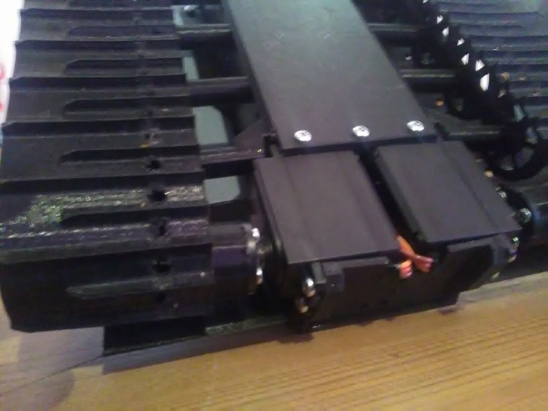

Voici les 2 servos intégrés au chassis, ils ont un couple de 15 kg chacun, largement suffisant pour une machine de 1kg.

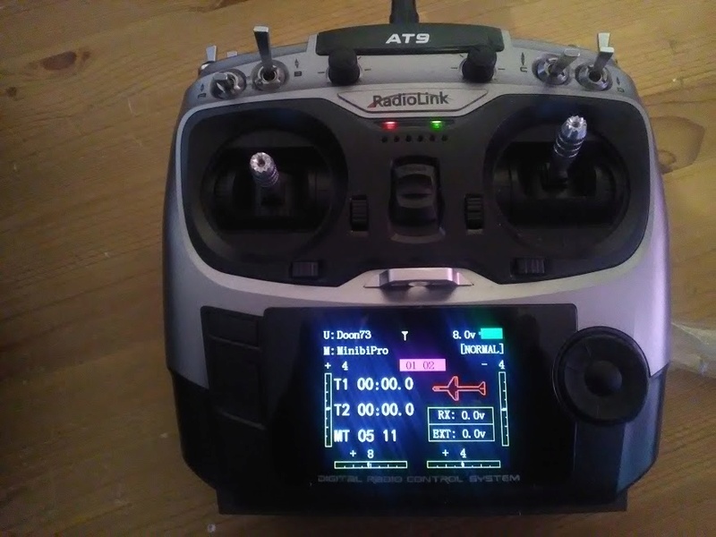

Pour la radiocommande, c'est une radiolink at9, très bonne radio, facile à utiliser et dont le récepteur peut recevoir jusqu'a 10v. Du coup on peut brancher directement la batterie dessus sans bec ni électronique supplémentaire, fiable et économique.
Quelques photos des détails de la machine, à noter que les chenilles définitives seront plus larges.
