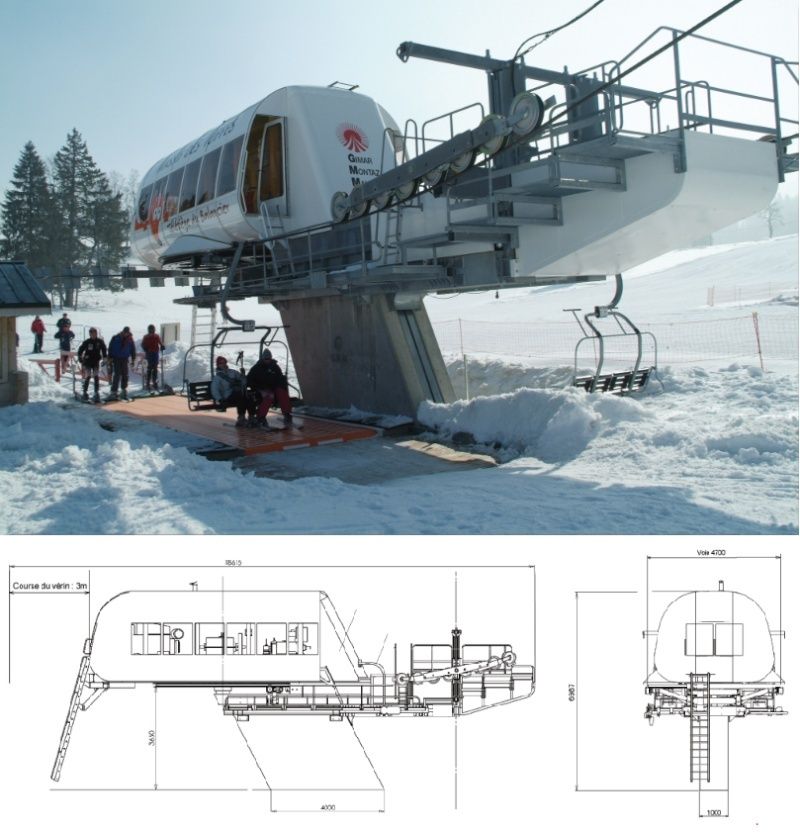

Gare motrice Tension
La gare motrice tension 7+ est dimensionnée pour une tension de 50 tonnes et un couple maxi de 35000 daN.m.
Les dimensions de la toiture créent de grands espaces autour de la cinématique permettant au personnel de travailler dans de bonnes conditions. Les opérations de déplacements des attaches et le contrôle du câble peuvent être assurés depuis une passerelle de grande dimension. Au sol, son emprise est minimale pour un plus grand espace d’embarquement.
Les télésièges fixes GMM Gamme 7 + Pix_1x1• La poulie de Ø 4,7m est à la voie.
Les télésièges fixes GMM Gamme 7 + Pix_1x1• La reprise de tension s’effectue dans l’axe du câble.
Les télésièges fixes GMM Gamme 7 + Pix_1x1• Le vérin de tension assure une course de 3 m.
Les télésièges fixes GMM Gamme 7 + Pix_1x1• Le tapis d’embarquement, réduisant la vitesse relative entre le skieur et le siège, accroît la vitesse en ligne et le confort de l’usager.
   • Balanciers d'entrée et de sortie de gare jusqu'à 10 galets
   • Réducteur à double entrée, permettant le passage en électrique de manière simple et rapide.
Les télésièges fixes GMM Gamme 7 + Captur20
