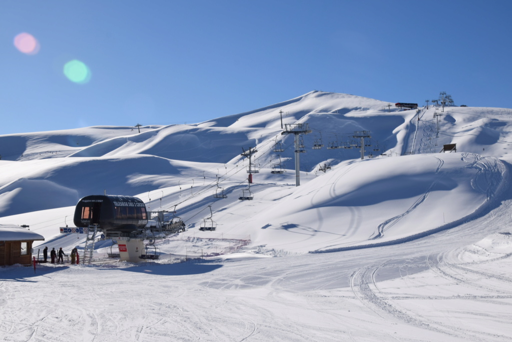

Le Télésiège des 2 Croix permet de relier la Toussuire au pic de l'Ouillon, en transportant les vacanciers de 2244m à plus de 2367m d'altitude. Cet axe a été initié en 2003 suite à la création du domaine des Sybelles, et devait à l'origine être équipé uniquement de téléskis afin de limiter l'impact visuel sur ces pentes jusqu'alors inoccupées. C'est ainsi qu'un premier téléski équipé de deux angles a été installé pour rejoindre le pic d'Ouillon, mais il a été très rapidement saturé en raison de son rôle essentiel et central. En 2009, Leitner a construit un second TKE afin de doubler le débit de l'ancien téléski, et l'ancienne ligne a été déplacée afin de créer deux remontées mécaniques parallèles. Depuis, un TSF4 a été construit par GMM en parallèle afin d'augmenter encore le débit sur cet axe très fréquenté.
Appareil: Télésiège des 2 croix
Capacité: 4 places
GMM
Année de Construction : 2019
Dénivelé: 125 mètres
Longueur: 725 mètres
Pente Moyenne : 17.51 %
Pente Maximale : 30.0%
Débit : 2000 personnes/heure
Vitesse : 2.30 m/s
Altitude gare aval: 2245m
Altitude gare amont: 2370m
Nombre de pylônes: 7
Véhicules: Sièges Arceau Central GMM 4 places
Nombre de sièges: 90
Masse à vide: 164kg
Espacement des véhicules: 7.2s
Pinces: Fixes AR 4
Câble: 6x17 fils Arcelor Mittal
Diamètre câble: 40.5mm

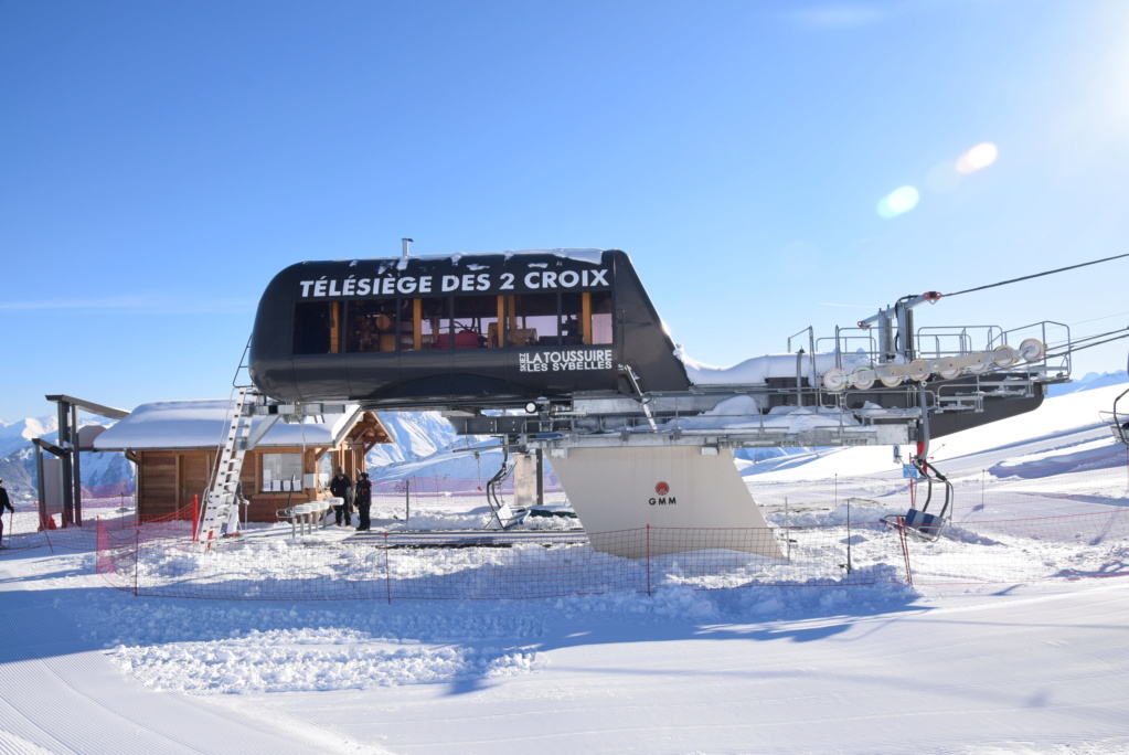

La Gare aval
Située à 2245 mètres d'altitude, à côté de la G1 du TKE des deux Crois, elle assure l'embarquement des skieurs, ainsi que la tension et l'entrainement de la ligne. Il s'agit d'une gare motrice tension GMM 7+, équipée d'une machinerie protégée des intempéries.
Télésiège fixe 4 places (TSF4) des 2 Croix Dsc_8792
Télésiège fixe 4 places (TSF4) des 2 Croix Dsc_8791
La G1 et la file d'attente:

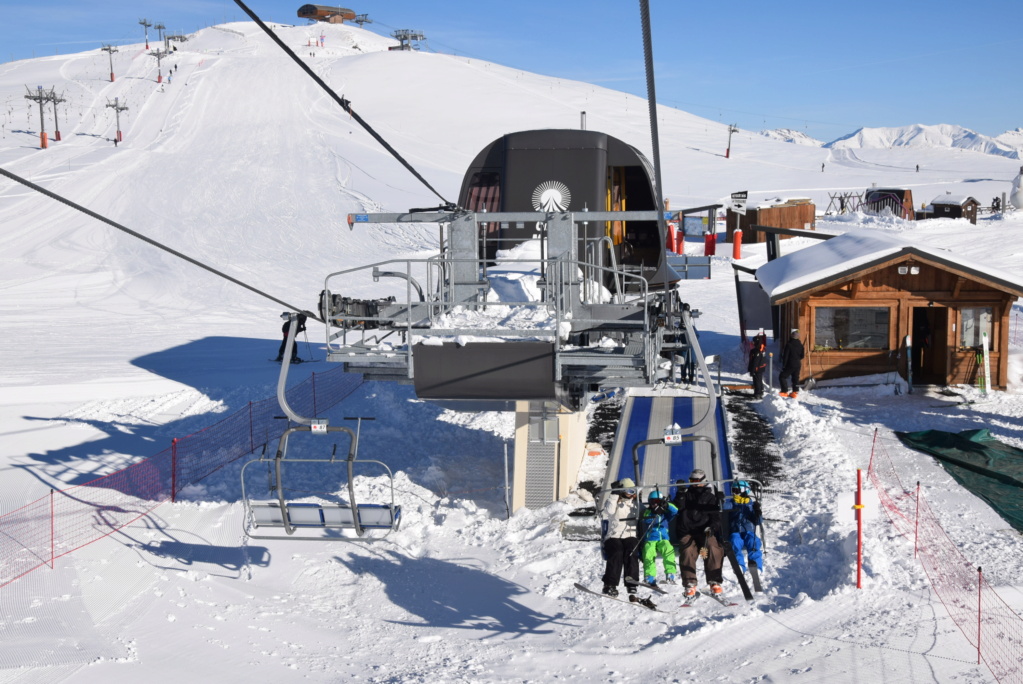

La poulie motrice et l'embarquement:

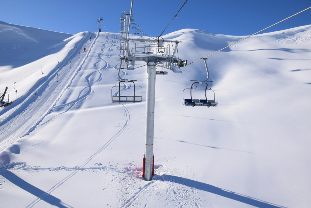

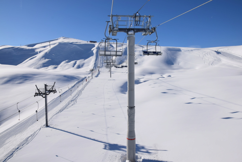

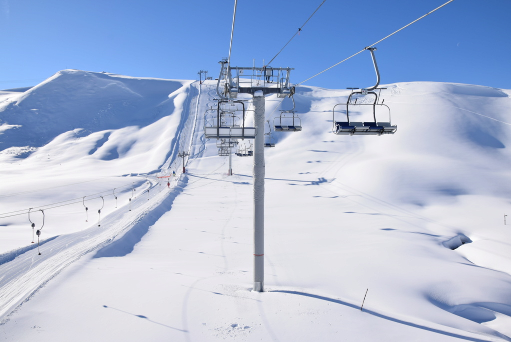

Elle est composée de 7 pylônes. La ligne est implantée en parallèle du TKE des 2 Croix, construit par Leitner.
