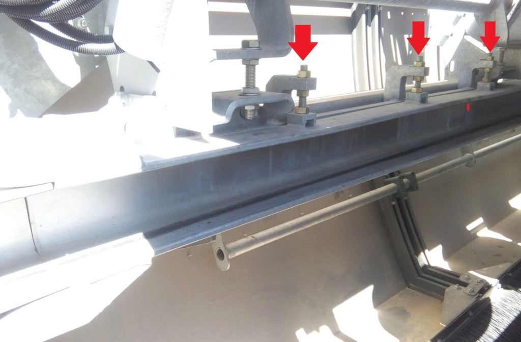

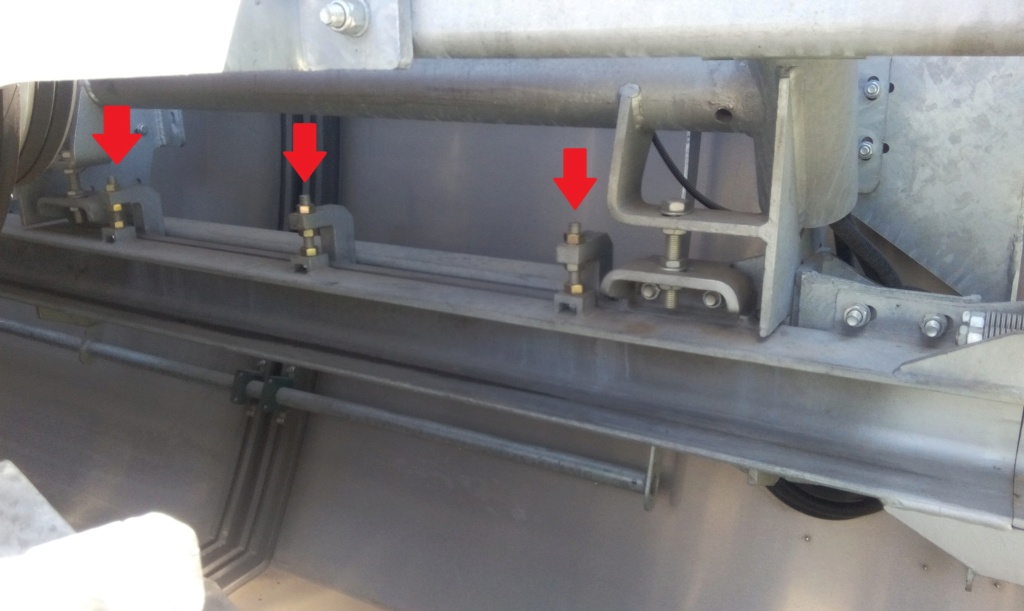

Sur certaines remontées mécaniques débrayables comme les télésièges ou télécabines débrayables (TCD et TSD), le passage d'une pince en entrée ou en sortie de gare peut faire parfois des bruits anormaux. Il peut également arriver que la pince tremble dans cette zone des gares (horizontalement ou verticalement).
Afin de corriger ces deux problèmes, il est possible de régler la hauteur de la fin de la trompette d'entrée ou de sortie de gare grâce à des vis de réglage situées sur l'extrémité de la trompette (partie dans la gare, voir photos ci-dessous). En effet, au passage des véhicules, le galet de guidage de la pince peut frotter contre le rail de la trompette, ce qui peut entrainer des bruits parasites, voir des phénomènes de vibration assez importants du véhicule. Ceci peut notamment arriver lors du changement des galets de roulement de la pince, en effet, avec l'usure, le diamètre de ces derniers diminue légèrement, donc la pince descend vers le câble, ce qui peut être problématique car le galet de guidage ne sera plus parfaitement aligné.
Ceci peut aussi arriver lors du changement des galets par des neufs, cette fois la pince est un peut trop haute et le véhicule vibre (en fin de lanceur ou en entrée de ralentisseur).
Grâce au réglage de la hauteur du rail de la trompette, ce phénomène a pu être résolu sur un appareil sur lequel j'ai travaillé. Voici donc quelques photos sur une télécabine débrayable Poma (mais ceci sera aussi valable sur un télésiège débrayable).
Image de la pince en entrée de gare avec les deux galets qui s'usent au fil du temps (les vis à régler sont au premier plan à gauche de la photo):
Bruit ou blocage pince entrée / sortie gare télésiège télécabine débrayable Img_2093
Bruit ou blocage pince entrée / sortie gare télésiège télécabine débrayable Img_2094
Bruit ou blocage pince entrée / sortie gare télésiège télécabine débrayable Img_2095
Bruit ou blocage pince entrée / sortie gare télésiège télécabine débrayable Img_2092
Reportage réalisé par Admin le 08/07/2021, d'après un problème sur une TCD, résolu grâce à cette méthode.
