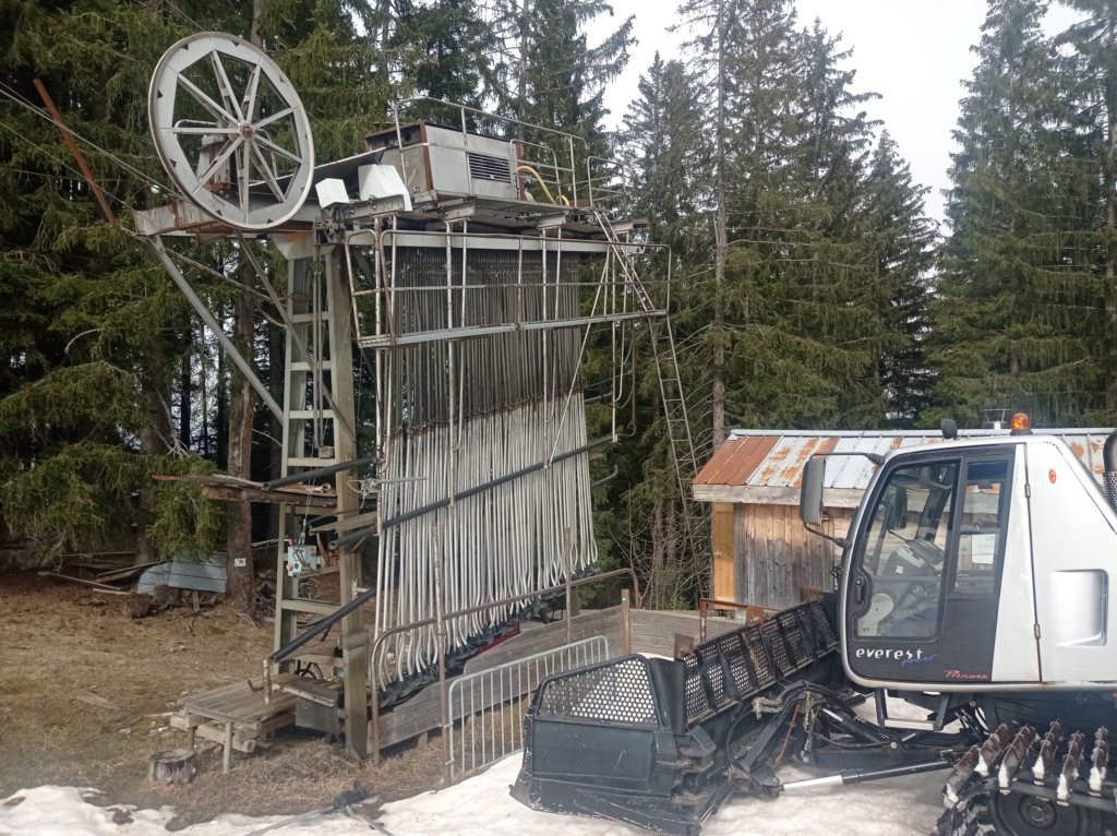

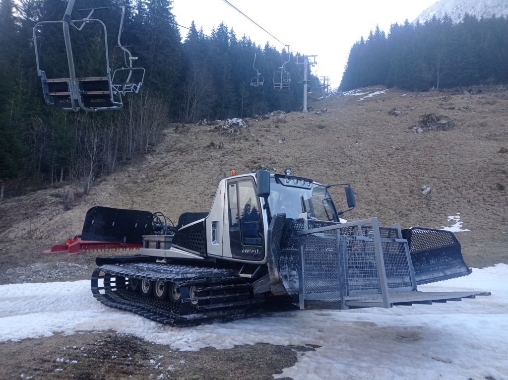

Tout d'abord j'utilise une dameuse (ici une Prinoth Everest) équipée d'un panier sur la lame pour aller chercher les perches.
Maintenance des perches de Téléskis TKD Img_2051

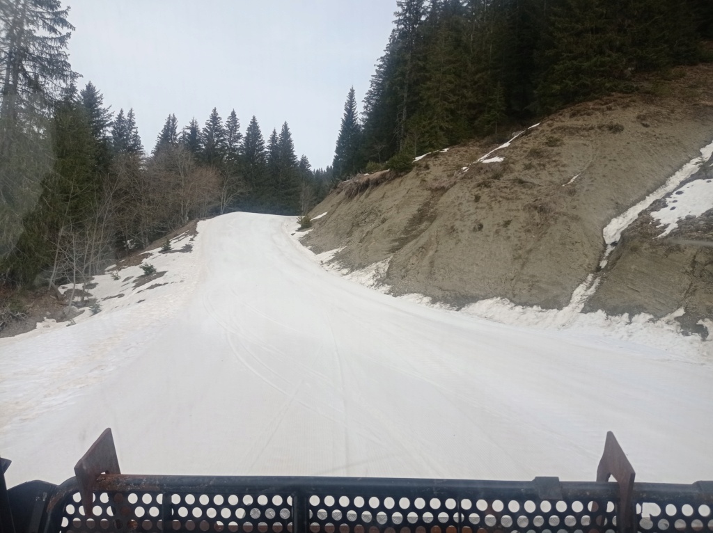

Sur la piste bleue des coqs:
Maintenance des perches de Téléskis TKD Img_2049
Arrivé au téléski:
Maintenance des perches de Téléskis TKD Img_2050

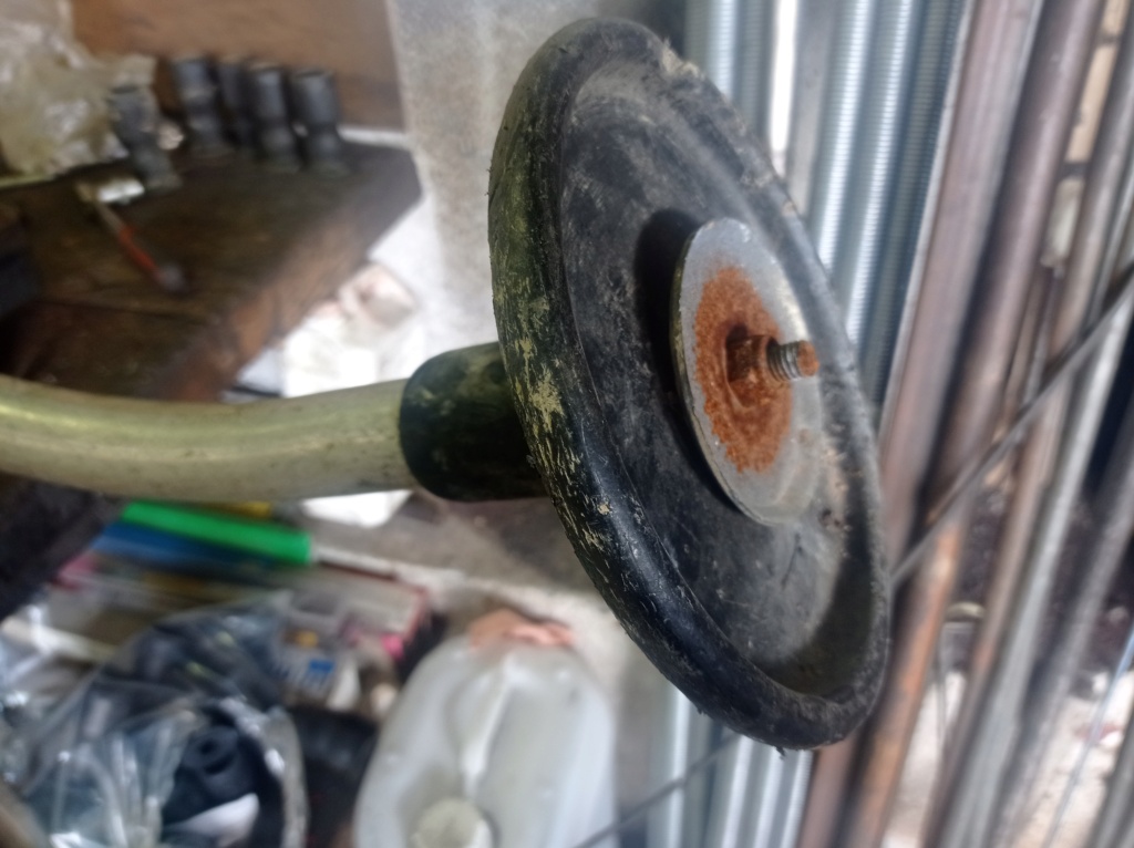

Pour commencer, il faut démonter l'ensemble écrou, rondelle, sellette et "jupe" :
Maintenance des perches de Téléskis TKD Img_2054

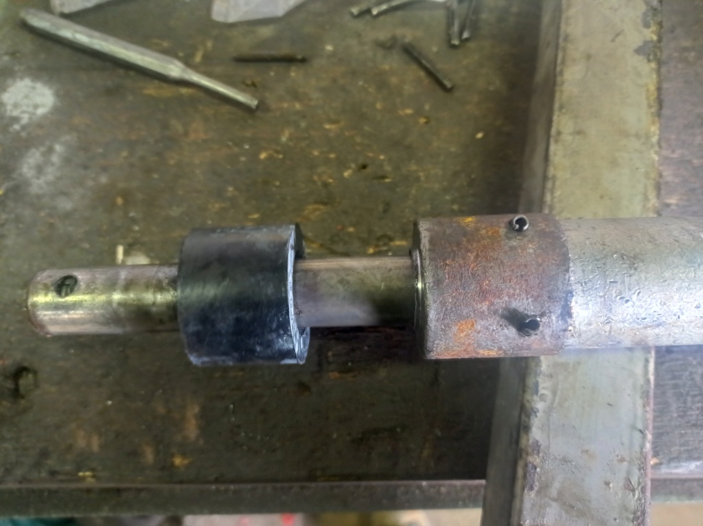

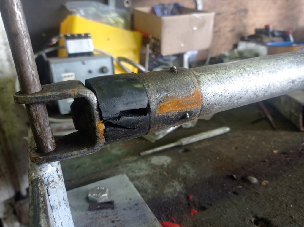

Nous pouvons constater la défaillance de la butée haute de canne:
Maintenance des perches de Téléskis TKD Img_2056

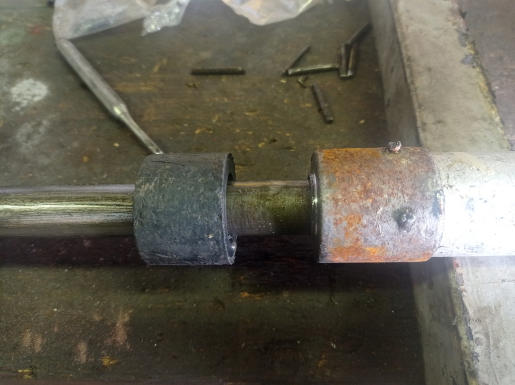

Nous pouvons décaler "le tampon" ou butée haut de canne afin d'accéder à la goupille fendue à enlever pour "ouvrir" la perche:
Maintenance des perches de Téléskis TKD Img_2058

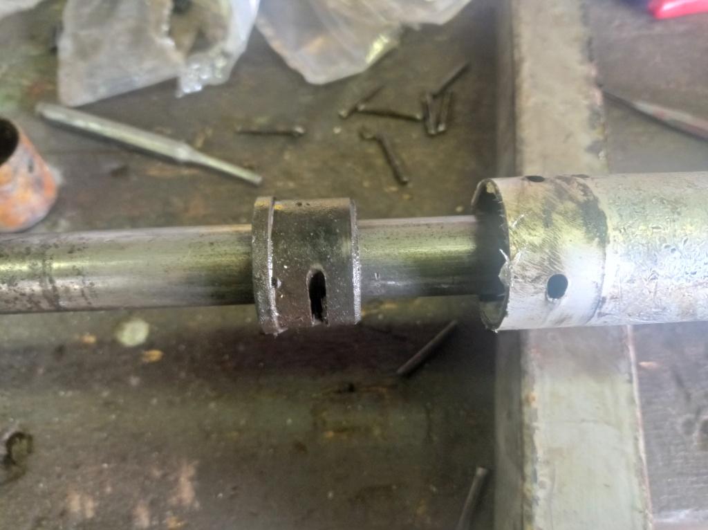

La goupille enlevée, la perche se libère et donne accès au ressort intérieur qui est démonté de son embout:
Maintenance des perches de Téléskis TKD Img_2057

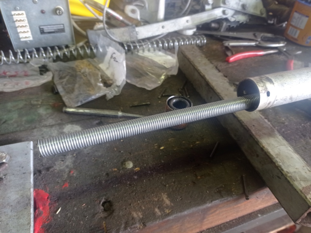

La perche est donc entièrement démonté, elle est donc nettoyée, dégraissée à l'intérieur avant d'attaquer son remontage en commençant par le grand ressort intérieur, celui-ci est monté par le côté sellette et graissé légèrement afin d'améliorer sa durée de vie:
Maintenance des perches de Téléskis TKD Img_2062

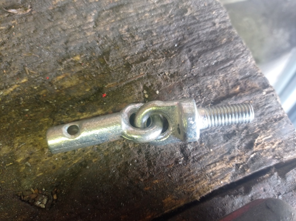

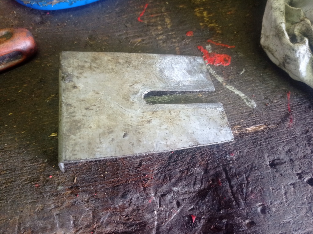

Nous pouvons remarquer l'usure de la pièce (au niveau des anneaux) servant à fixer la sellette, celle-ci est alors changé grâce à la goupille fendue la maintenant:
Maintenance des perches de Téléskis TKD Img_2077
Voici la pièce neuve en question:
Maintenance des perches de Téléskis TKD Img_2079
