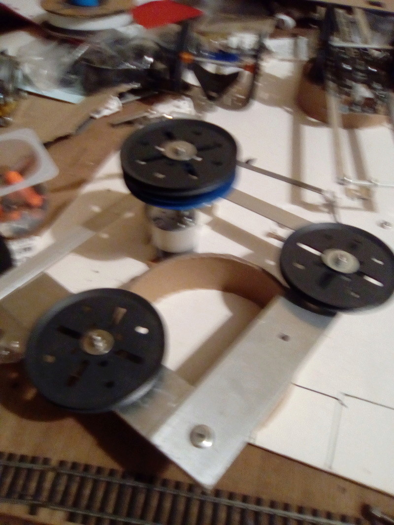

Et dernière avancée de mon funitel : je change mes renvois de cable par un systeme plus simple avec le bon écartement des voies :
Une station nature Nouvea10
Et le résultat :
Une station nature Result10
Il ne me restera plus qu'a percer et visser celà ... Very Happy Bon après-midi Wink

est-ce que quelqu'un aurait une idée pour faire accrocher le cable à la poulie double gorge motrice ? comme vous pouvez le voir sur les photos plus haut, le cable n'a que très peu d'espace d'accroche à la poulie ...
Merci d'avance Very Happy

Dim 6 Mai 2018 - 21:36
superrm74 a écrit:est-ce que quelqu'un aurait une idée pour faire accrocher le cable à la poulie double gorge motrice ? comme vous pouvez le voir sur les photos plus haut, le cable n'a que très peu d'espace d'accroche à la poulie ...
Tout d’abord,
Bravo, c’est superbe !!
Tu n’aurais pas commandé tes poulies chez Mr Production par hasard ? (Rembourrage vert au fond de ta photo Cool )
Concernant ta poulie, je pense que tu devrait la rapprocher des 2 poulies en bas de photo, afin d’avoir plus de surface de frottement sur ta poulie, car il n’y en a pas assez actuellement.
Tu devrait, sinon, essayer de mettre un élastique dans la gorge....

Merci Very Happy oui, j'ai acheté mes poulies sur mr production ... Concernant les 2 poulie , je ne peux pas les rapprocher car elle ont l'espacement des 2 lorry ... Si il fait beau, demain j'essaierai de peindre ces poulies en rouge ...

Pour l'entrainement il faut que tu augmente la surface de contact poulie/câble donc il faudrait mettre le moteur sur l'une des deux poulies où le câble fait presque un demi tour.

Montagne31 a écrit:Salut! Superbe projet bravo Smile
Tout d'abord merci pour les encouragements Wink
Le seul petit problème c'est que les deux poulies du fond sont sur un axe (tube 1cmx1cm plein) et je ne peux pas fixer mon moteur dessus ... je vais essayer la technique de l'élastique ou du mastic car sinon il faudrait repenser tout le système d'entraînement et je vais être en retard pour livrer l'appareil Laughing
