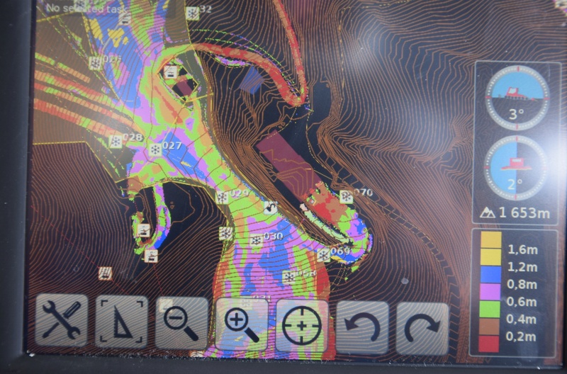

La hauteur de neige sur la journée passée:
Snowsat Dsc_5916

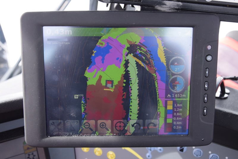

Écran embarqué dans la dameuse:
Snowsat Dsc_5830

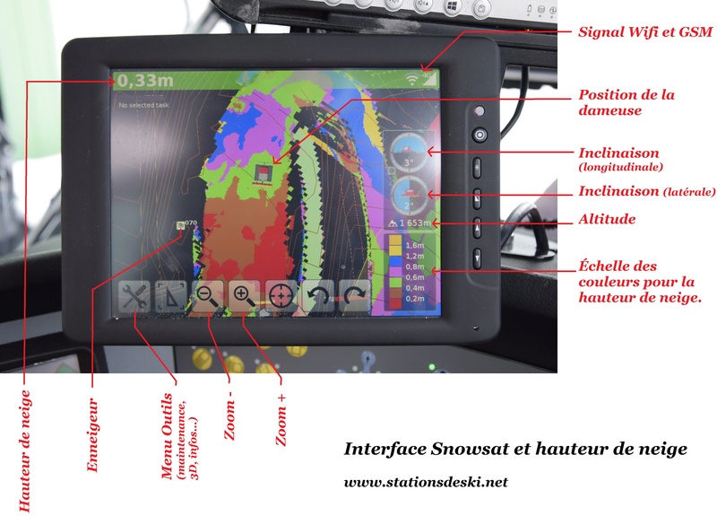

Échelle de couleurs pour la hauteur de neige (en bas à droite):
Snowsat Dsc_5918

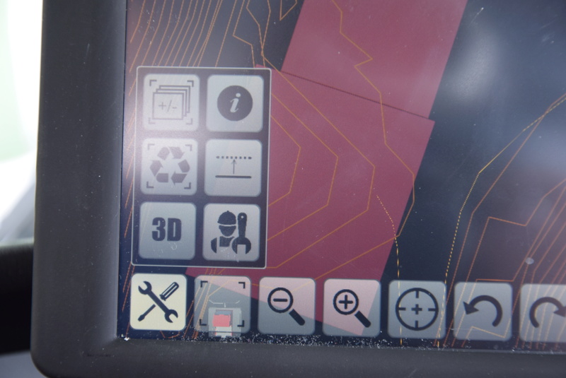

Inclinaison et altitude de la machine:
Snowsat Dsc_5829

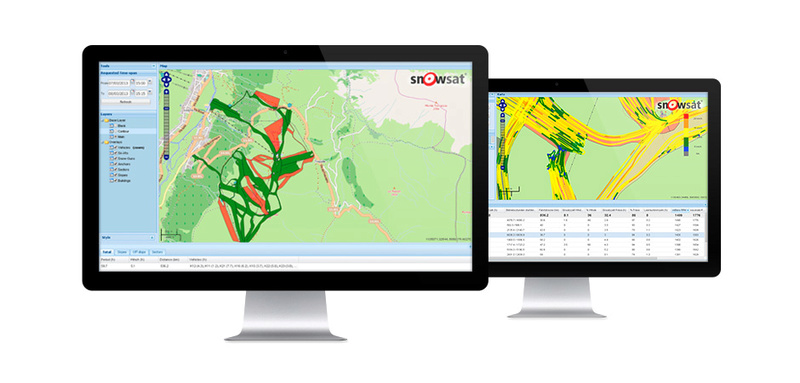

Logiciel Direction
Voici un aperçu du logiciel que la station possède pour le système snowsat.

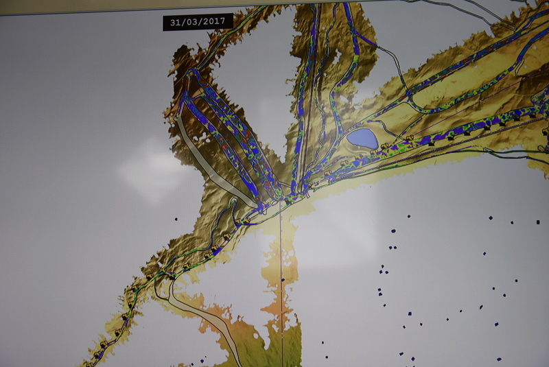

Grace à cet outil, on peut savoir qu'à l'emplacement du curseur, la hauteur de neige est de 0.34m et que la dernière machine qui est passée à cet endroit est la PB n°3 à 20h45.
