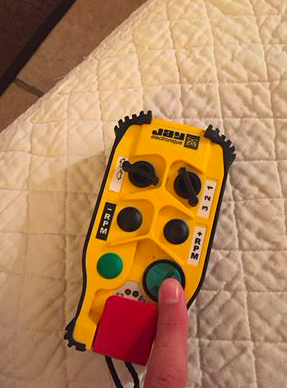

les remontées seront contrôlés par des vrais boitier de commandes de telesiege et j'ai reçu il y a peu la freeman qui va également les contrôler :

Superbe! N'hésite pas à poster des photos aussi Very Happy Concernant la télécommande, tu l'as achetée où?

Les photos sont prévues mais les nouvelles rm's ne sont pas terminées ça vous intéressent des photos des anciennes rm's ?
La télécommande perso via un Electricien sur jay Electronique ...on la trouve pas en magasin et chez seirel et semer c trop cher .

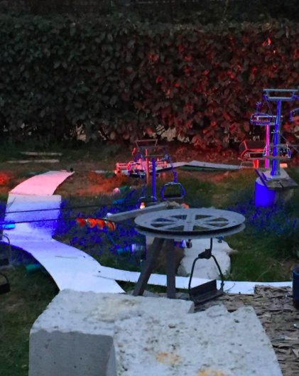

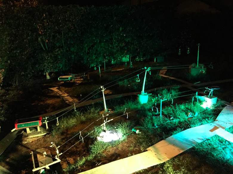

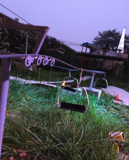

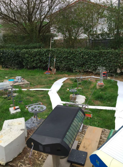

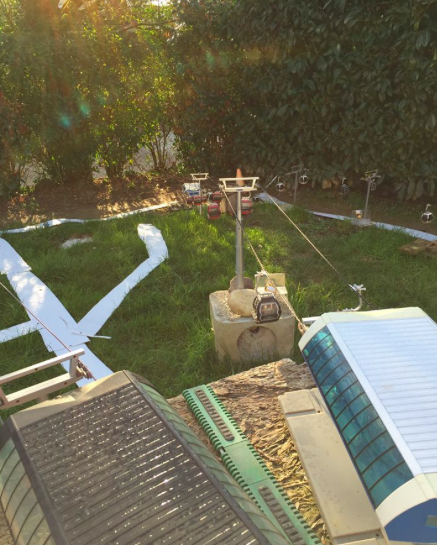

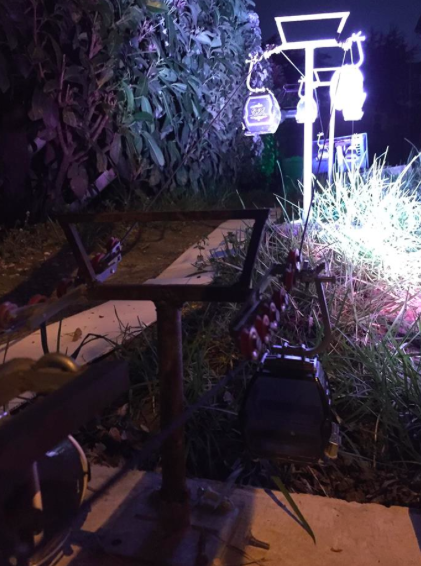

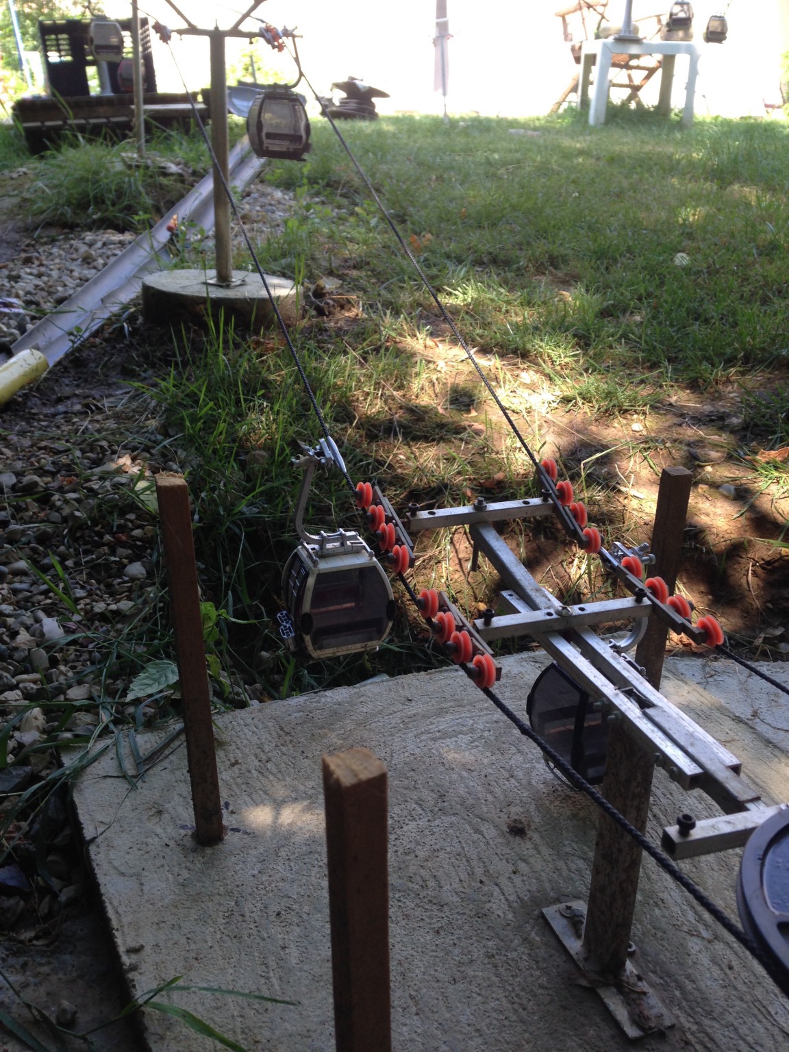

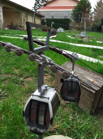

quelques images en vrac , le tsd6 c'est LA FLORIA , la petite TCD c'est LA PATINOIRE ,la grande TCD c'est BEAUREGARD ,le petite tsf dont le départ est a cote du départ du tsd6 c'est LE CHATELET  et le petit 3 places c'est LES TERRES ROUGES :

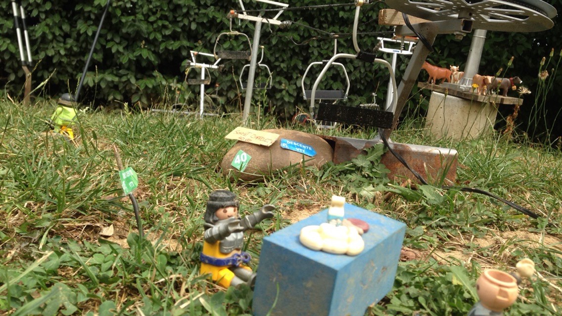

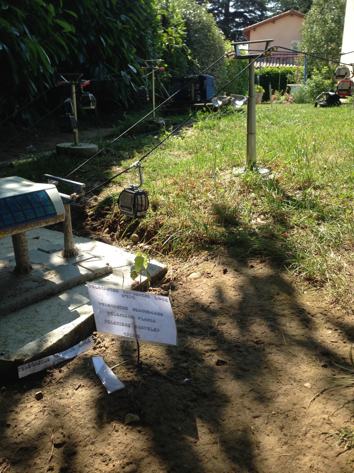

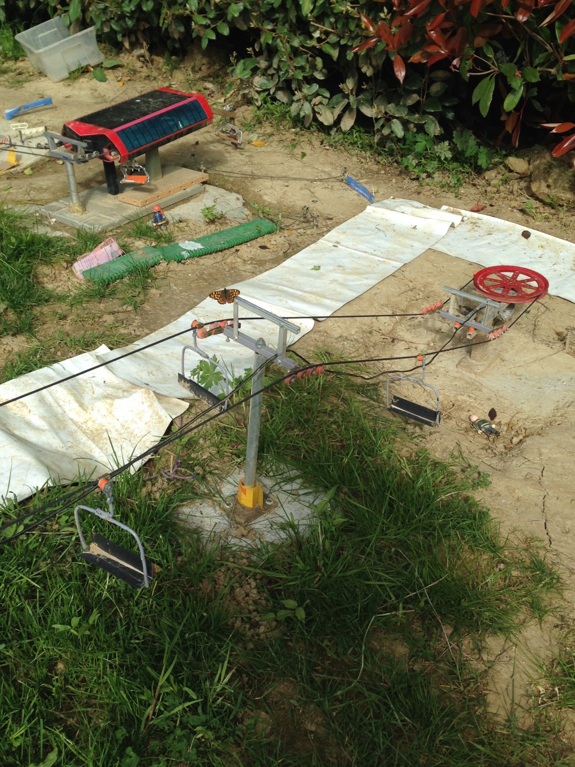

photos de l'ancienne station en été :
