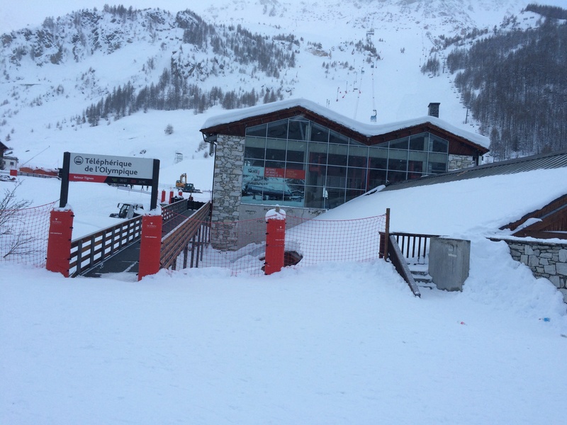

Gare aval:

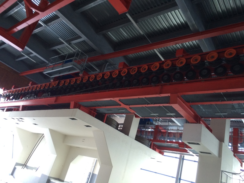

Ralentisseurs en gare amont:

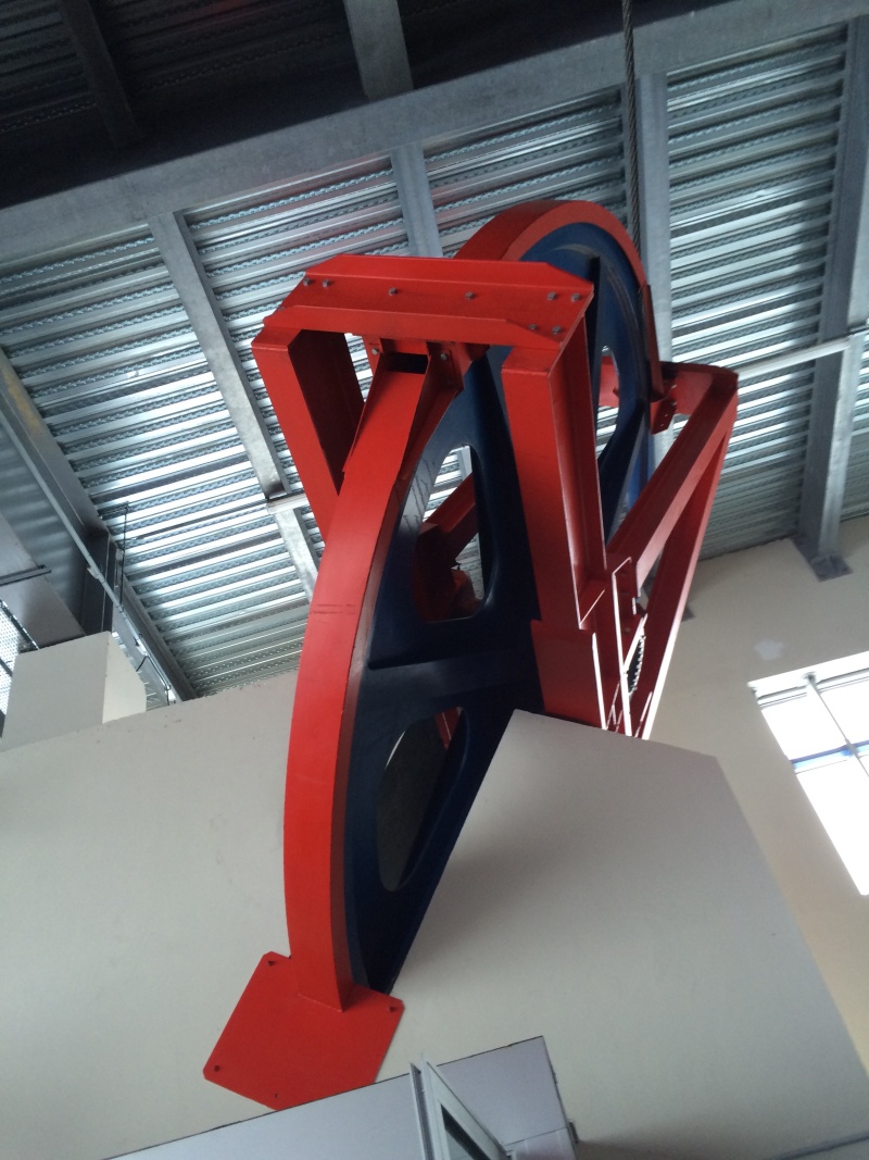

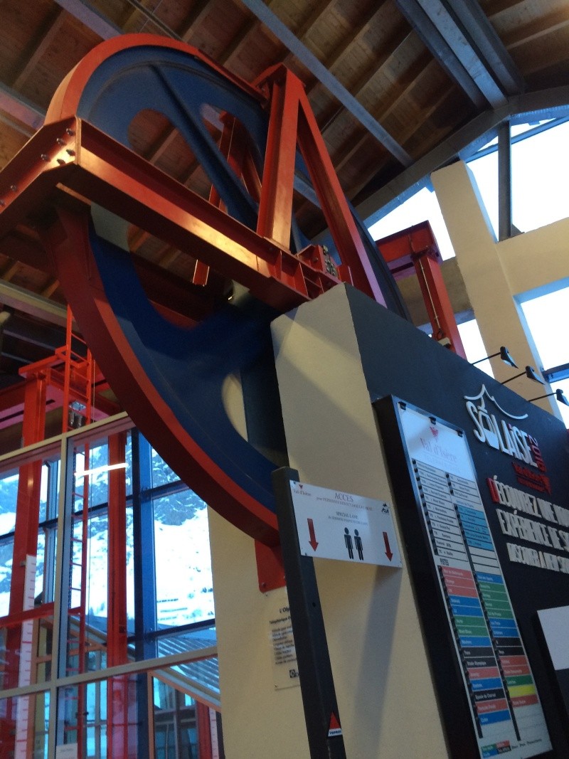

Poulie cable porteur en gare aval:

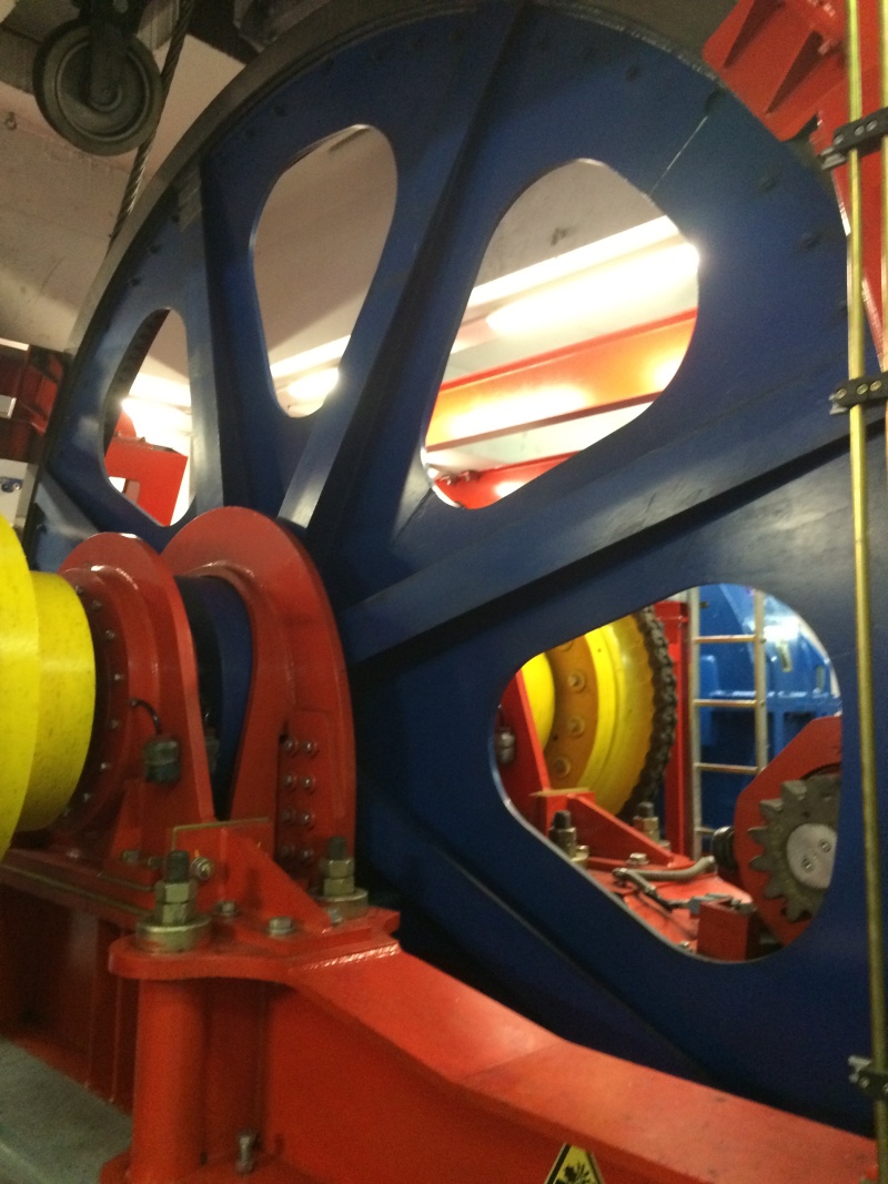

Poulie motrice cable tracteur en gare amont:

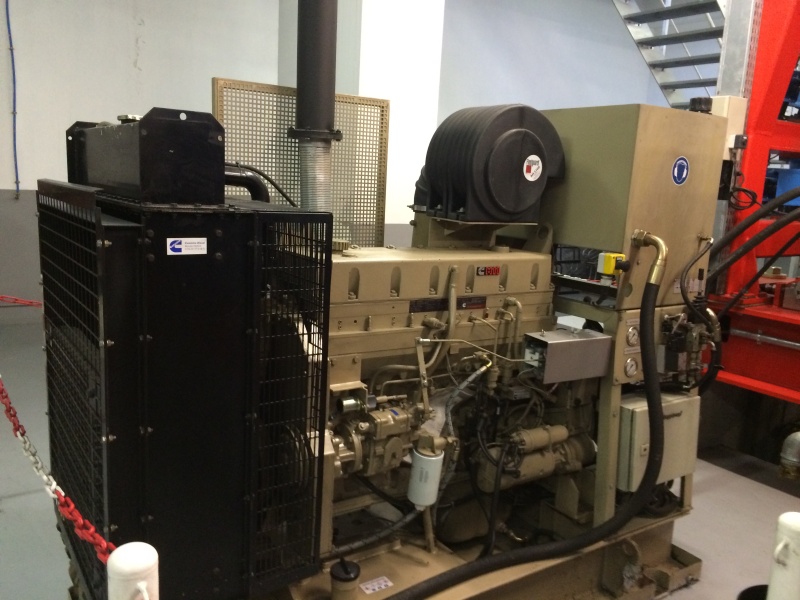

Moteur de secours thermique:
