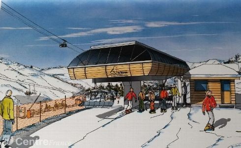

Construction du Nouveau TSD6 Buron du baguet
Ce nouveau télésiège devrait permettre de diminuer les files d'attente et de donner une meilleur image de la station.
Nom de la RM : Buron du Baguet
Montant de l'investissement: environ 5,15 millions d'euro
Maitre d'oeuvre: cabinet ERIC
Saison d'exploitation : Hiver
Capacité : 6 personne(s)
Longueur développée : 1325 m
Dénivelé : 227 m
Vitesse d'exploitation : 5,5 m/s
Débit : 2500 personnes/heure (2960 à terme)
Emplacement Motrice: amont
Emplacement Tension: ?
Nb Véhicules : 74
Nb Pylones : 12
Option: Gardes corps automatique, vitesse en gare de 0.68 m/s au lieu de 1, décyclage des sièges dans les gares, marche dégivrage, dispositif de résistance au vent (TS Jasseries).

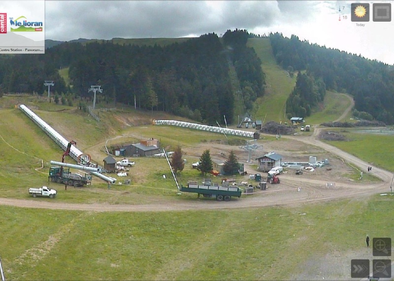

Re: Travaux Le Lioran: Construction TSD6A Buron du Baguet
Lun 22 Sep 2014 - 20:51
Voici quelques prises de vue de la webcam du lioran:

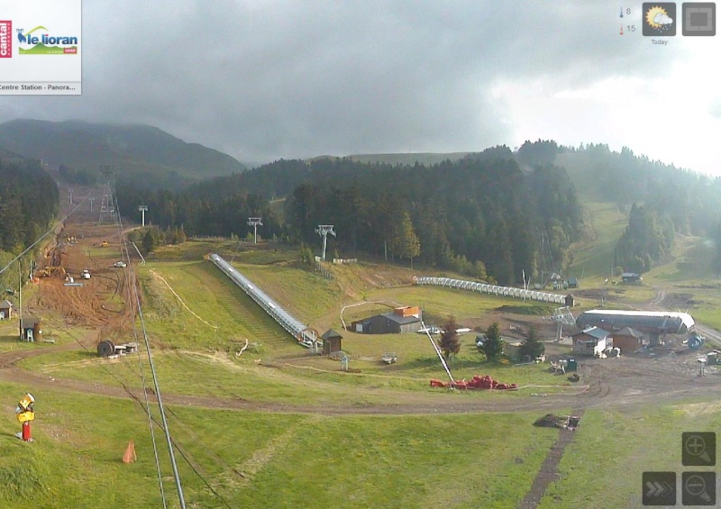

Mer 24 Sep 2014 - 19:40
De rien
Voici une petite prise de vue de la webcam le 24/09 à 17h34
Sur cette photo on peut bien se rendre compte de l'avancée du chantier.

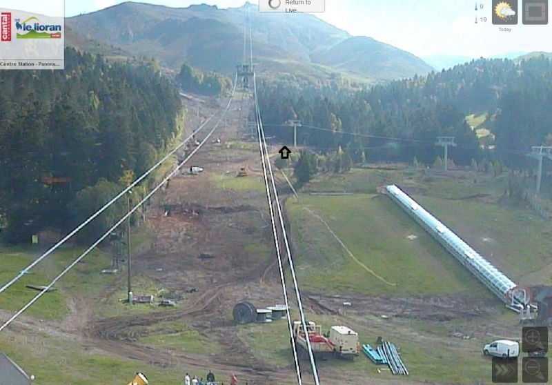

Mer 1 Oct 2014 - 10:29
Voici quelques photos de l'avancée du chantier:
Aujourd'hui et hier; pose du câble:
Et voici les sièges qui continuent à être livrés:

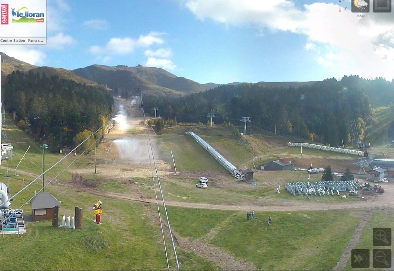

Jeu 23 Oct 2014 - 17:14
Tests des canons à neige:

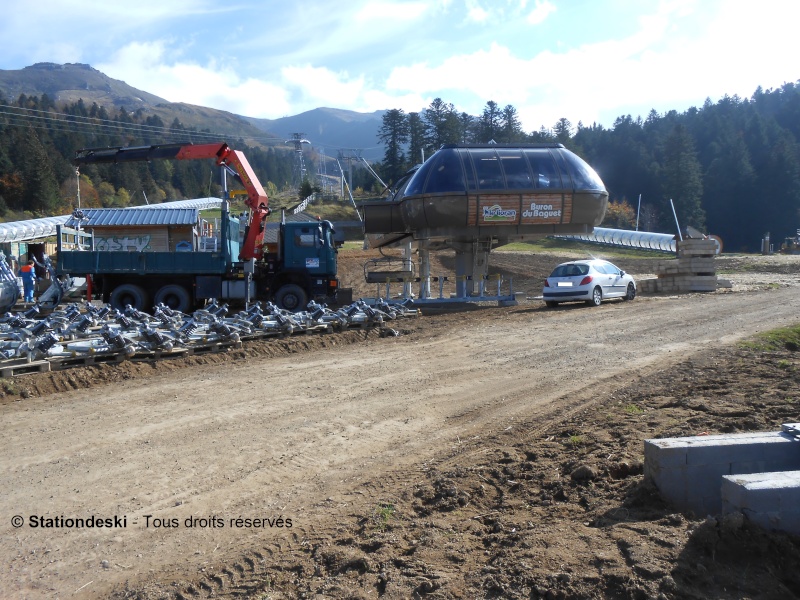

Jeu 30 Oct 2014 - 10:14
Et voici enfin quelques photos du chantier du TSD6 Buron du Baguet au Lioran:
Remontée mécanique réalisée par Leitner
aperçu de la gare amont (gare motrice)
gare motrice (vue intérieur)
alignement des pylônes
Prise des photos le 28/10/2014

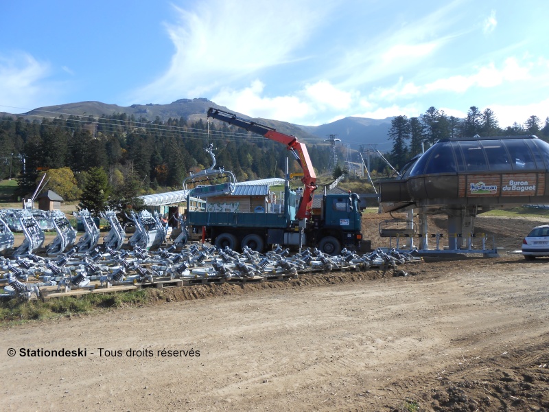

Jeu 30 Oct 2014 - 20:16
Et j'ai oublié, voici le premier siège du TSD:
Voila si vous voulez une photo en particulier (pylône ou autre) n'hésitez pas à me le demander.
