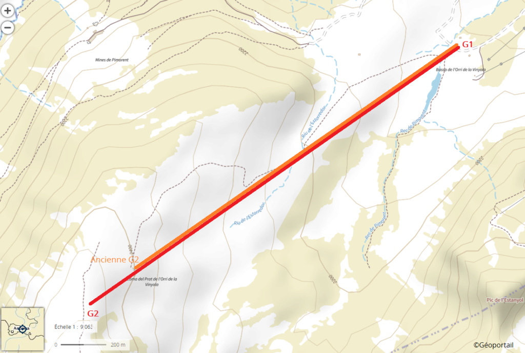

Situation du nouveau TSD sur une carte IGN:
Plan: copyright (c) Géoportail

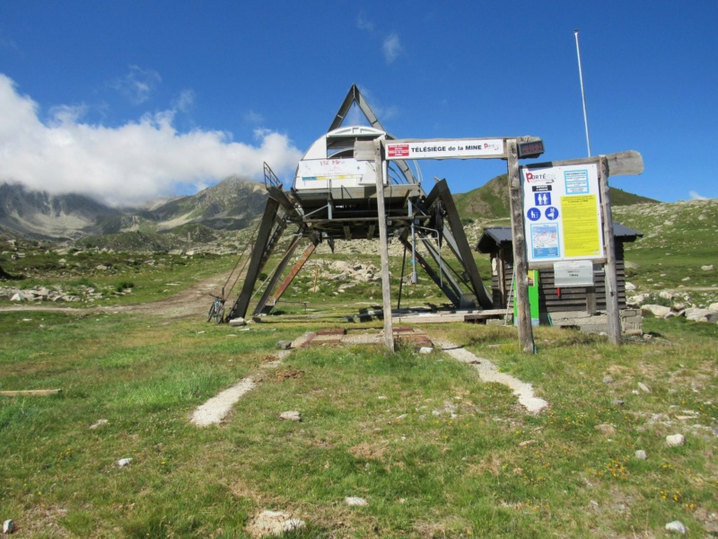

Ancien télésiège fixe
Voici quelques photos et informations concernant l'actuel télésiège fixe 2 places qui va être démonté et remplacé par le nouveau TSD6.
Emplacement Motrice: Aval
Emplacement Tension: Aval
Nombre de pylônes: 14
Longueur: 1796m
Dénivelé: 322m
Débit: 630p/h
Année de construction: 1977
Vitesse: 2.25m/s
Pente max: 34%

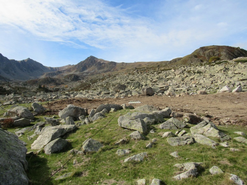

L'emplacement de la future gare amont:
Zoom sur la gare amont:

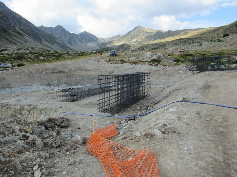

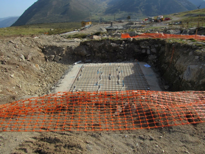

Voici quelques photos supplémentaires du chantier. Depuis le début de semaine, le ferraillage de la G1 est arrivé!
Le ferraillage est entreposé proche de la G1:
L'axe de la ligne et les fouilles pour l'un des pylônes:
Les fouilles de la G1:

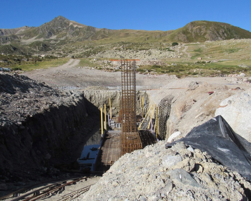

Voici quelques images du chantier en cette fin de semaine!
Le ferraillage du béton de la G1 a bien avancé depuis la semaine dernière:
Les fouilles du P3:

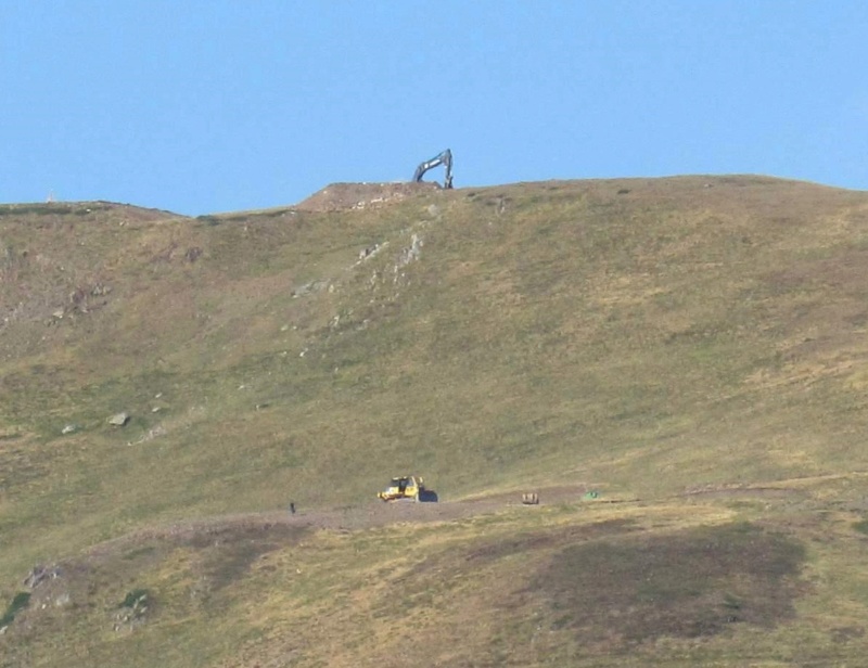

Le terrassement de la G2 en haut de l'image, et une pelleteuse sur l'un des futurs massifs:

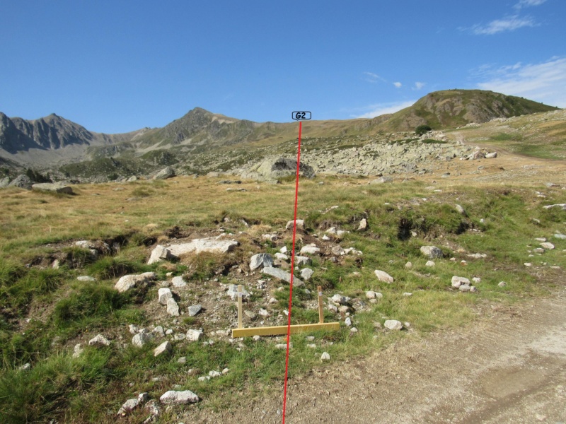

Voici quelques photos du chantier de Porté Puymorens! Les fouilles des gares ainsi que des pylônes sont terminées, et le massif béton de la gare aval est pratiquement fini. La DZ a été installée sur le parking de la station. Certains éléments pour les pylônes sont arrivés. A noter que l'héliportage aura lieu en octobre, en même temps que la TCD de Luchon, afin de mutualiser les frais de déplacement de l'hélicoptère Superpuma.
Le massif béton de la gare aval:
Vue du massif de la G1 de côté:
L'axe de la ligne et la G1:
Emplacement de la gare aval:

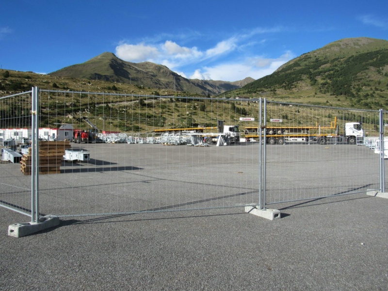

Les potences sur le parking:
Vue de la DZ:
La Ligne vue depuis l'ancien P9:

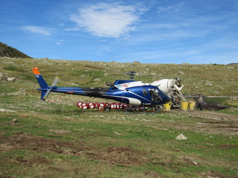

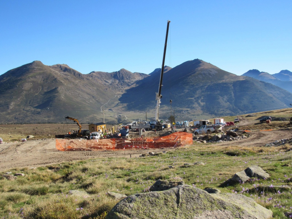

Voici quelques photos du chantier de Porté Puymorens. Le génie civil se poursuit sur la ligne et sur les gares. Côté gare aval, le béton est pratiquement terminé, les coffrages sont toujours là, mais la majeure partie est coulée. Sur la ligne, un hélicoptère était présent cette semaine afin de couler les différents massifs des pylônes. Côté gare amont, le ferraillage a été réalisé, il reste maintenant à coffrer puis à couler afin de pouvoir commencer le montage de la gare.
On commence avec la G1:
Le coulage du béton en gare aval:

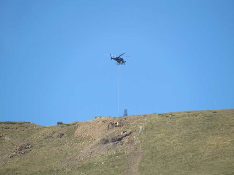

L'hélicoptère pour le coulage du béton en ligne:
Héliportage cette semaine:

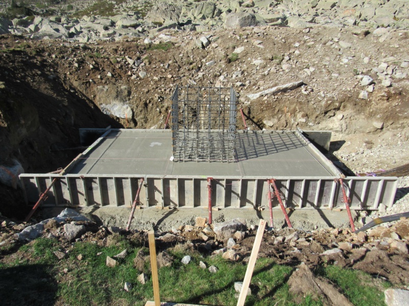

Voici quelques nouvelles concernant l'avancement du chantier de Porté Puymorens. Le génie civil des deux gares, ainsi que des pylônes se poursuit. En G1, les massifs sont en partie coulés, et ferraillés pour la partie superficielle. En G2, le coulage est moins avancé, mais les deux plots sont ferraillés. Sur la ligne, le coulage des massifs se poursuit, certains sont plus avancés et d'autres en sont encore au béton de propreté.
Certains éléments comme la poulie motrice sont arrivés sur site, et sur le parking de la station, les têtes de pylônes continuent d'entre assemblées.
La poulie motrice:
La DZ sur le parking:
La couronne dentée:
Le massif de la gare aval:
Vue plus large de la G1:
Un massif de pylône déjà bien avancé:
Vue de côté de ce massif:

L'hélicoptère pour couler le béton en ligne:

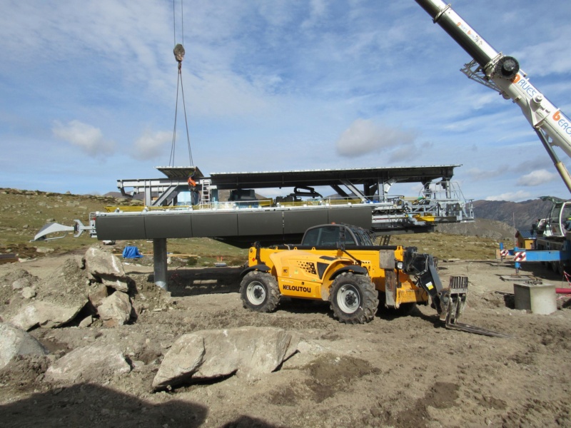

C'est parti pour un nouveau suivi de chantier à Porté Puymorens
En gare amont, le génie civil a bien avancé, puisque le massif béton est pratiquement terminé, le pied avant de la gare est coulé, et le pied arrière est encore coffré, mais bien avancé! Divers éléments de structure comme des longerons métalliques, passerelles ou encore galets de déviation ont été livrés sur site et attendent d'être montés sur la G2.
Côté ligne, le coulage de certains massifs se poursuit, un hélicoptère était présent cette semaine pour couler certains massifs de pylônes. Côté G1, il reste encore à couler un pied de massif, et certains éléments sont également arrivés sur site en attente d'être montés.
Passons maintenant aux photos du chantier!

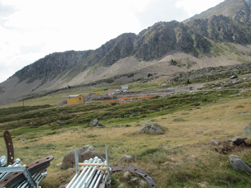

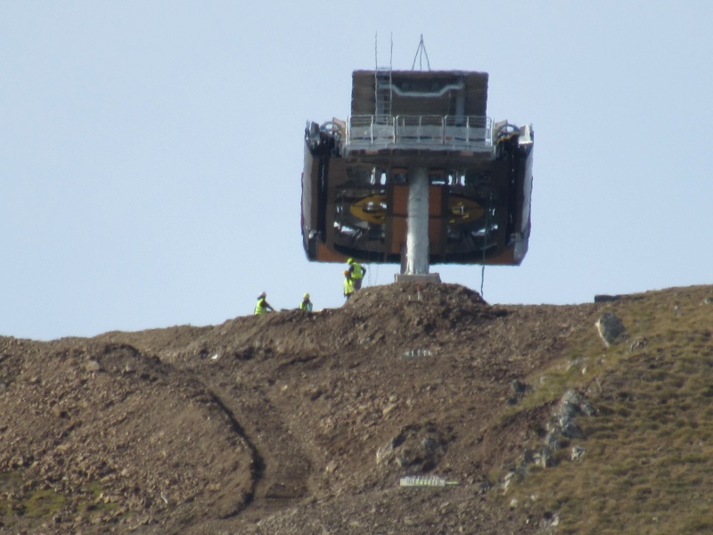

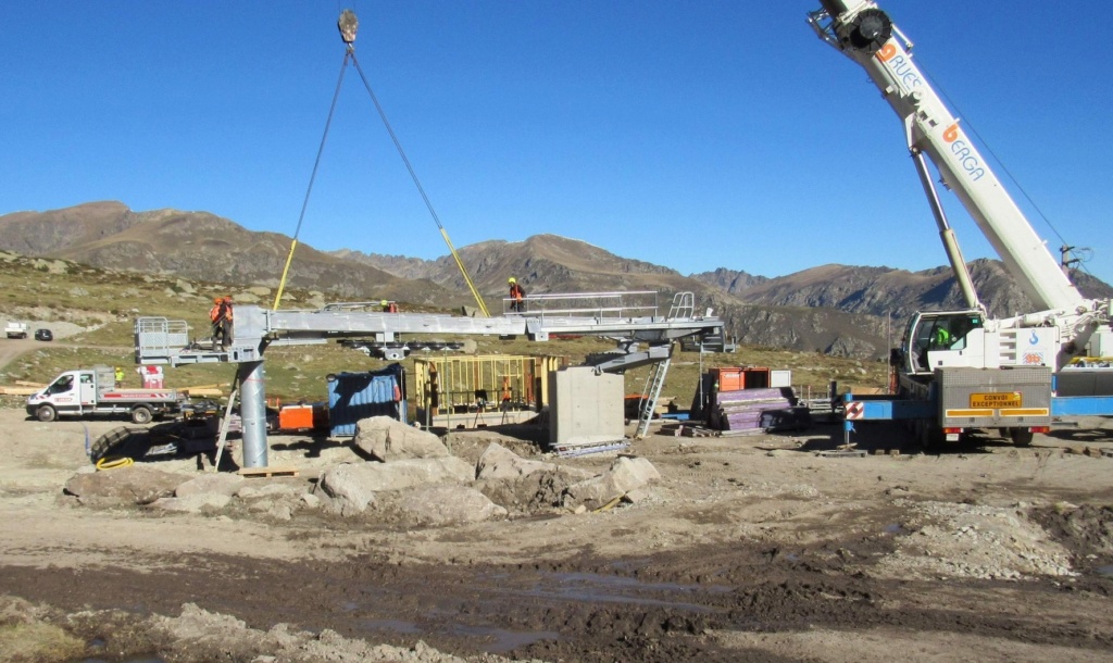

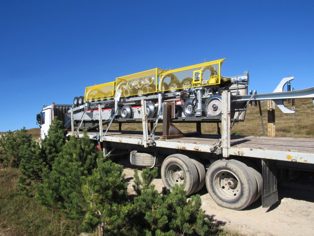

On commence avec la gare amont, et la livraison des éléments de structure de G2:
Les massifs béton de la gare G2:
Stockage sur site:
Le pied arrière de la gare:
Vue globale de la zone:

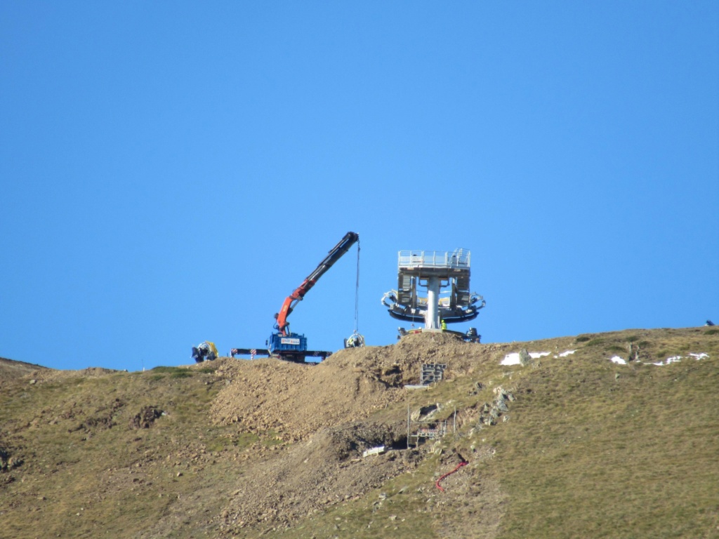

Zoom sur la G2 depuis la ligne:
Le pied avant de la gare:

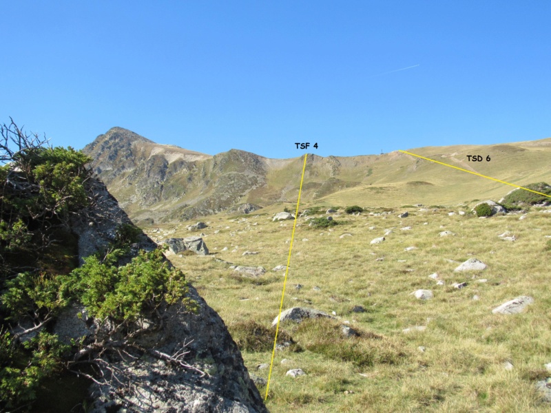

La ligne du nouveau TSD6 et celle d'un projet de TSF4 des années 1990:

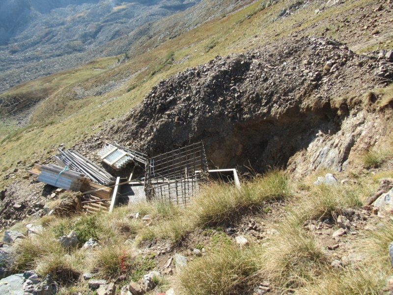

Un ancrage:
Un pylône en bas de ligne:

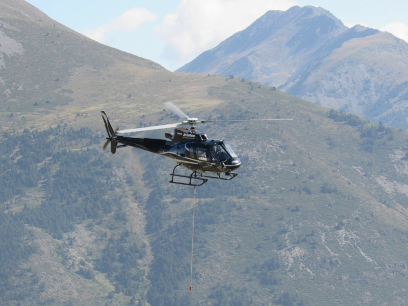

L'hélicoptère pour couler le béton sur la ligne:

Un ancrage:

La zone d'implantation de la G1:
Montage de la gare à l'aide d'une grue:

Les fûts de pylônes sur le parking:
Le transport des convoyeurs:

Vue de la ligne:

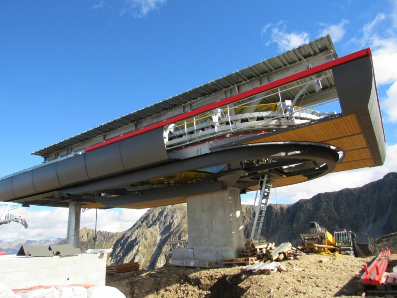

Une image de la gare amont, les convoyeurs sont également montés:
