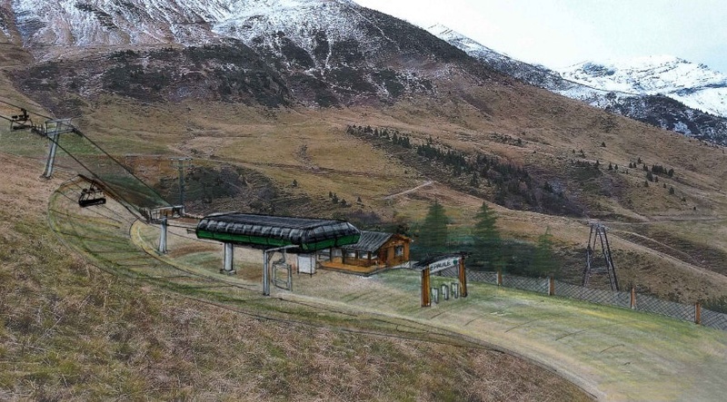

Dans le cadre de la poursuite du plan investissements du domaine St-Gervais/St Nicolas de Véroce, la SEMJ a décidé de remplacer l'actuel TSF2 de l'Épaule -construit en 1979 par Montaz-Mautino- par un télésiège débrayable 6 places. Ce nouvel appareil sera signé Poma et sera le second du type avec le TSD6 de la Croix-du-Christ -construit en 2007 par Leitner.
Le tracé du nouveau télésiège sera semblable à celui de son prédécesseur. Néanmoins, la gare aval sera positionné au niveau du deuxième du défunt TSF2, soit 45 mètres vers l'amont, pour permettre d'avoir une plus grande d'aire de réception des skieurs pour faciliter les échanges entre les différentes pistes. La ligne sera composé de 7 pylônes contre 12 auparavant, soit presque une réduction de moitié. La gare amont sera situé au même que l'ancienne mais 2 mètres plus bas pour permettre la création d'une plateforme de débarquement adapté à un télésiège de cette importance. Les couvertures des gares seront semblables aux autres télésiège débrayables construit récemment sur le domaine, soit du vert foncé pour les tôles prélaqués et des plexiglas teintés en gris.
Différentes options particulières ont été retenu pour cet appareil :
-Réduction importante du nombre de pylônes (7 contre 12).
-Couleur des gares adapté pour favorisé l'intégration en été.
-Protection de l'avifaune avec le multipaire enterré (ce qui rare en France).
-Sièges ayant une meilleure résistance au vent.
-Stockage des sièges en gare aval pour faciliter l'exploitation en hiver et limiter l'impact en été. A noter que le cyclage et décyclage des véhicules se réalisera automatiquement.

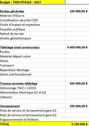

Le Budget :
