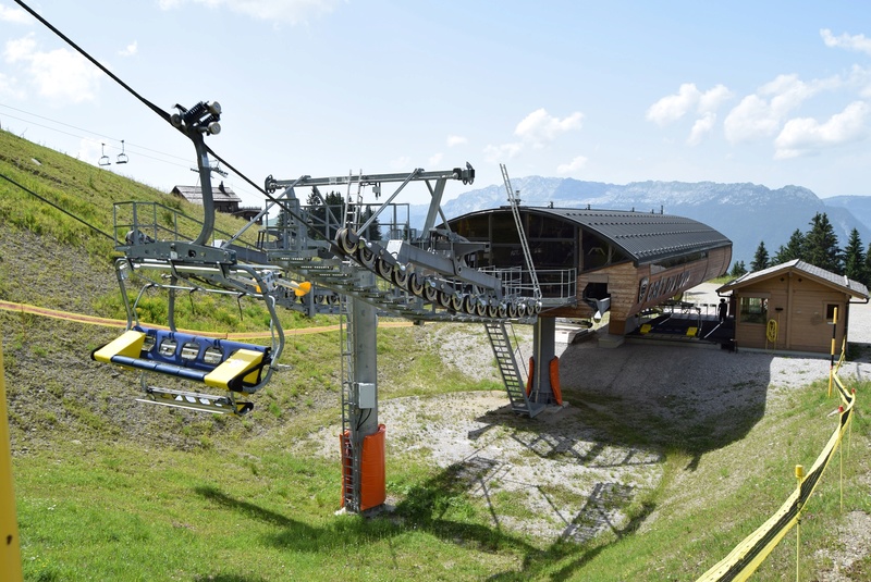

I - Présentation
Les télésièges débrayables sont équipés de véhicules servant à transporter les passagers sur la ligne. Éléments de liaison entre le câble et les usagers, ils sont aujourd'hui plus confortables, esthétiques et peuvent être équipés de nombreuses options. Les véhicules sont composés de plusieurs parties: La pince qui est accrochée au câble et se désolidarise en gare, la potence, qui relie la pince au siège, et le siège sur lequel les passagers s'installent, il peut être équipé de bulles en option ou encore de gardes corps automatique.
Comme l'indique leur nom, les TSD ou encore télésièges à pinces débrayables peuvent se désolidariser du câble en gare pour garantir un confort maximal à l'embarquement et au débarquement. Les sièges sont alors ralentis grâce à un système de pneus.
Le design des véhicules est variable en fonction du constructeur, voici quelques photos:
